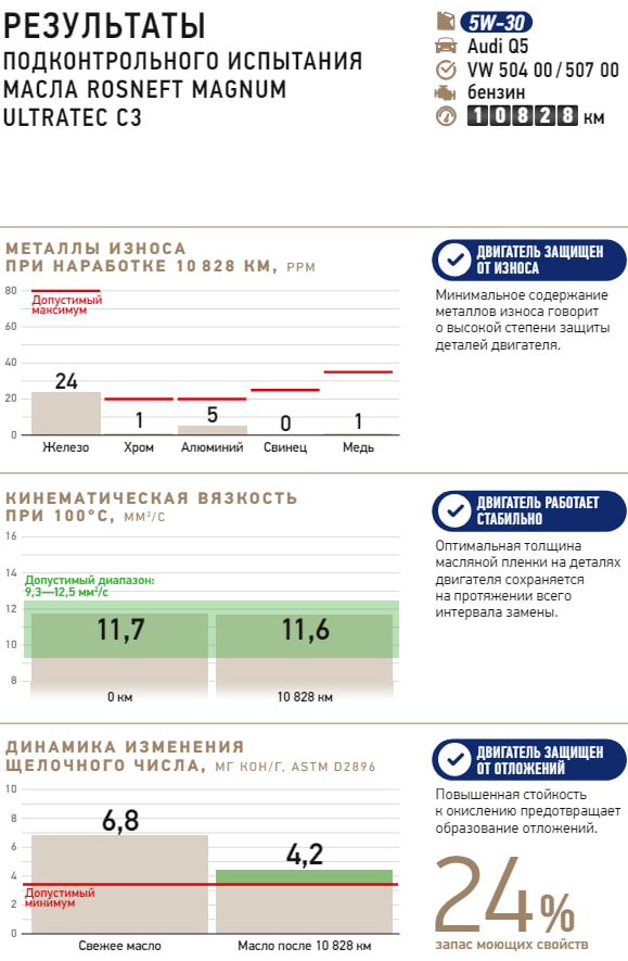

2 часа назад, bmwservice сказал:
Если бы была робкая надежда увидеть тут хотя бы один реальный LL-C3 анализ (MidSAPS на 15000+ км) - я бы не спрашивал.
Тут ни про м/ч ни про условия не было.
Так что, анализы шеллов не противоречат.
Каков запрос - такие и примеры...
Изменено пользователем джин Тони
3 минуты назад, джин Тони сказал:
Мне кажется вот этот анализ интереснее в контексте лонглайфов и оем-допусков
Такого-то немало, но мы-то ждем обратное.)
Хотя, как мне показалось, Шиза вряд ли вообще понял, о чем не его спрашивали.
6 минут назад, bmwservice сказал:
Есть же?
Ты же сам понимаешь, что нет.
Ну и все прекрасно понимают, что если бы был, то там беда будет в анализе...
1 минуту назад, джин Тони сказал:
LL-C3 на 15+= интервалы LL в ЕС (до сих пор, кстати) - 25-35 ткм. Вопрос был к специалистам, не моя вина, что отвечают и "понимают" их те, кто не понимает, что такое LL.
Только что, джин Тони сказал:
Ну и все прекрасно понимают, что там беда будет в анализе...
А вот это неловкий для моего дискурса аргумент, потому как это пока гипотеза и, скорее, суждение.)
Если посмотреть чуть внимательнее, то основные вопросы были о другом: даже если таких анализов нет, я-то просил иного: я просил критерий для "детергент-дисперсант LL пакета", иной, кроме TBN.
Если же такого нет, то причем тут вообще TBN, который для MidSAPS-LL будет меньше почти в два раза.
Тут специалисты-то есть, кто в UOA хоть что-то понимает? У меня реально нет версий - прошу этот момент пояснить.
5 минут назад, bmwservice сказал:
Остались только любители. Британские ученые и те разбежались.
bmwservice Судя по картинке 30000 км и 250м/ч это и есть LL. Получается любой илсак должен выдержать))
