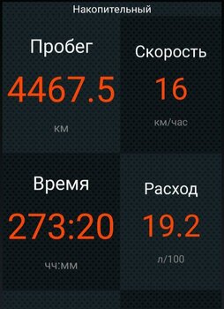

Для средних скоростей 25-30 км/ч:
а)идеал - все в двигателе идеально чисто и практически нет износа - 5-7 тысяч километров пробега.
б)рабочий режим, с контролируемым старением масла и закономерной потерей рабочих свойств -  8-15 тысяч км.
в)аварийное старение, угроза выпадения осадка, повышенные режимы трения - свыше 15 тысяч км...

Hant86 нет, это с блога @bmwservice. А суть в том что никто не может точно уловить момент когда масло уже умерло и все рекомендации - приблизительные. Но его, Сергея, догадки разумеется точнее чем предположения форумчан, основанные на лабораторных показателях. Самое главное что для большинства современных масел, среднезольников API SP, вот эти 6 000 км со средней скоростью 25 означают как раз TBN = TAN по анализу, но при этом смотреть по TBN - плохо, смотреть по пробегу и средней скорости - хорошо. А по факту одно и то же везде написано.
56 минут назад, Styler сказал:
:Cherna-facepalm:
Ниже два фото с расходом бензина у двух семейных авто, думаю понятно где масло сдохнет окончательно вначале диапазона 8-15, а где продержится относительно дольше. Для меня тоже всё понятно, если чуток включить голову.
