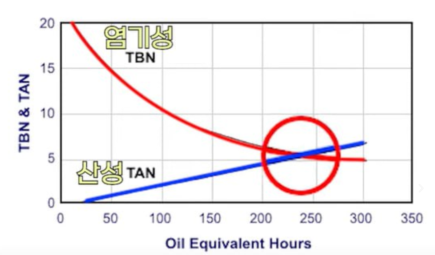

Ладно, берем типовую картинку:
Ну честно скажем (тут уже об этом говорили) - типичные расклады по этой картинке вообще никаких надежд на LL не оставляют, ну или приведите примеры.
Давайте вам на слово поверю, вместе с Инфениумом: с синтетиками и лонглайфами нас что, обманывают? Серьезно?!
А как же там эти вот все "окисления" у синтетик? Чо оно растет-то?! Могло бы помедленнее расти-то, чтобы не жалкие 230 часов (даже стыдно), а реальные 800-1000, не?! Чтобы реально тянуло на 25-30 тысяч км. Или и математика у вас иная - покажете?

Серьезно? "TBN-50%" не критерий? А если TBN=TAN, а все остальное в норме - ну так может, если вам поверить, можно и еще тысяч так десять будет прохватить? Пример UOA с подобной рекомендацией покажете?! Раз нет такого критерия.

ок, правильный критерий TBN=TAN, если тут есть анализы, то именно такие, на базе именно этого критерия. ок, спасибо, буду смотреть теперь их "правильным" способом.
