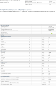

Премиум, например старая рецептура Mobil 1 ESP, отличался медленным падением TBN. UOA поищу попозже, должны быть. Недавно была отработка Синтека 508-го с турбовага, там тоже это видно (это разумеется заслуга не Синтека, а инфинеума)
10 часов назад, bmwservice сказал:
Этот продукт и его результаты как вам?
окисление/нитрование я не делал, там floor указаны, можно не обращать внимания.
чисто по TAN/TBN. TBN, естественно, сделан не по "дизельному" стандарту, а как в ЕС.
TBN=TAN работает с любым стандартом, кстати? Или есть конкретика, которая завязывает его исключительно под шелловский метод для судовых двигателей?
Торкон скидывал рекомендацию вроде бы от Инфинеума использовать именно 4739 для UOA. По методике 2896 TBN может очень долго спускаться к TAN.
В целом анализ хороший: отсутствие загустителя благоприятно сказалось на выносливости масла. У М8 другие недостатки: густое в мороз, жидкое летом. Но без 4739 судить именно о кислотно-щелочной среде в таком анализе сложно.

Вот хороший пример:
После 250 мч мы видим iPH > 5. Это масло в этом моторе прошло бы и 15000 в таком режиме. Даже несмотря на то что это HX8 а не Ultra
Изменено пользователем Styler
@bmwservice  вот здесь в анализе как раз средняя 25. Это масло проехало бы 9000 в таком режиме (хотя угар конечно смущает)
