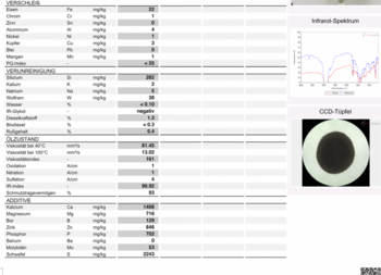

5 часов назад, Styler сказал:
В целом анализ хороший: отсутствие загустителя благоприятно сказалось на выносливости масла. У М8 другие недостатки: густое в мороз, жидкое летом. Но без 4739 судить именно о кислотно-щелочной среде в таком анализе сложно.
Не совсем понятно, что именно подразумевается под "недостатком": даже если это столь очевидная штука, как "VI".
У меня давление масла не загорается ни летом, ни зимой - почему именно это является "недостатком", в таком случае, если ИВ-то как раз достаточен и всецело соответствует условиям эксплуатации. Да и вообще представить ситуацию, чтобы масло было недостаточно для двигателя по ИВ затруднительно.
Сам автопроизводитель, к слову, вообще ничего не думает по поводу подобного рода недостаточности: никак не приоритезирует масла по ИВ во всех смыслах.
Без 4739 можно прекрасно "судить" о TBN/TAN масла во всех смыслах (как, кстати, это и удается аналитикам МИЦ ГСМ, что очевидно - см. их заключение по анализу, если есть сомнения). Странно, что из этого анализа кем-то вообще сделано столь странный вывод:
"Но без 4739 судить именно о кислотно-щелочной среде в таком анализе сложно." - это вообще из чего следует?)
Мало того, как видите по примерам выше, можно и вообще ничего не знать про "кислотно-щелочную среду" масла, чтобы давать экспертные заключения о состоянии его отработки.
15 минут назад, bmwservice сказал:
Опыт анализов по методу 2896 показывает, что TBN опускается очень медленно и может встретиться с TAN например на пробеге 25. Сказать что любое масло с лёгкостью пройдёт 25 000 - абсурд. Поэтому лично я не понимаю что мне делать с цифрой, полученной по этому методу. Вероятно, к 2896 как раз подойдёт критерий "50% от свежего" - где-то видел подобные рекомендации от Shell. Но на практике он не проверен здесь на форуме. Вполне вероятно он тоже верный, просто у меня нет в этом уверенности.
Помог бы ipH - но его тоже нет.
