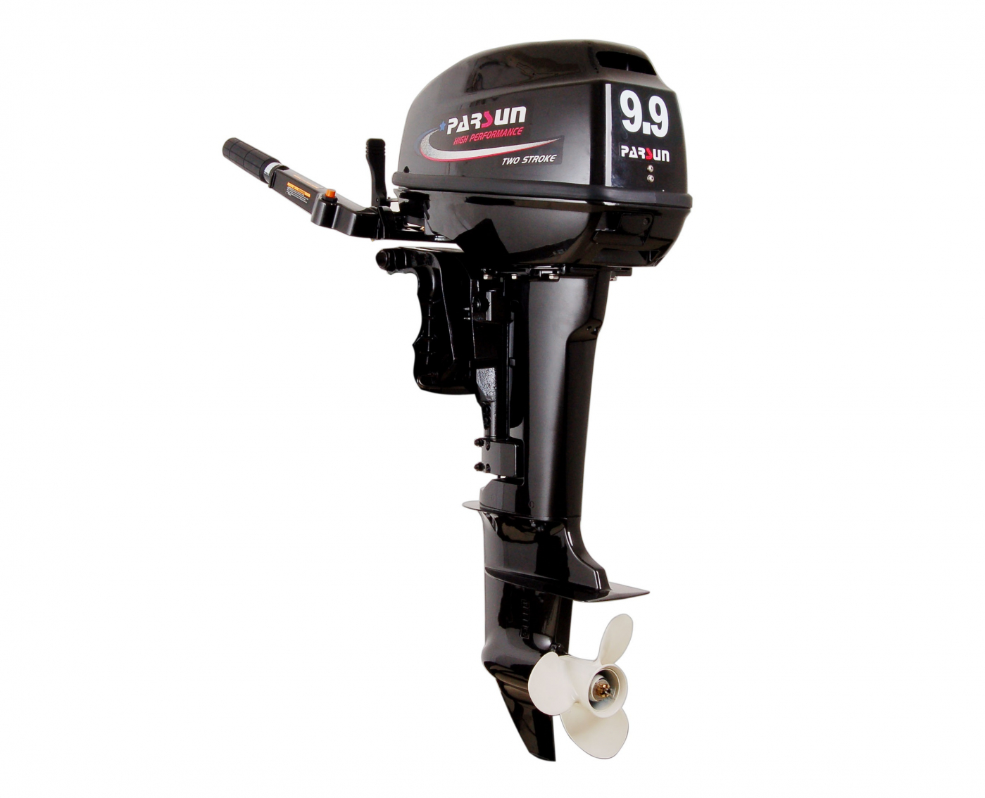

попытка вернуться к теме "важность допуска" раз уж речь про лодочные масла)
водомоторники делятся на два лагеря. первые льют только маринистые масла, вторые предпочитают обычные автомобильные, потому что,  в инструкции к плм, в рекомендациях, через запятую, стоят легковые апишные допуски и лодочные, ну и вязкость обозначается в привычных сае.
вот скажем. плм сузуки, по сути это обычная двушка с гранд витары. есть опыт в подборе топливных форсунок к плм, если брать водный каталог, то цена была выше оригинала с витары в х3, заказали автомобильные, установили - никаких проблем. поэтому в плм я рекомендовал товарищу обычный зик х5 10в40 и уже третий сезон проблем нет.
Но вот недавно Nonconfo приложил на форум процедуру сертифицирования маринистых масел, оказывается это далеко не только про экологию, как уверенны многие водомоторники, а там есть специфические тесты масел, включая тесты на реальном плм ямаха.
Пройдёт ли все эти тесты зик х5, может и пройдёт, но маринистые масла, из официального списка, их гарантированно прошли!
И вот когда у тебя дорогой двигатель (цена двигателя оценивается примерно 100 евро за лс) лошадей на 300 и стоит перед тобой вопрос важен ли допуск?
 пс режим замены масла 100 часов или год.
