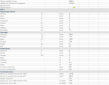

Суть тех фото показать, что при хороших показателях TBN/TAN и небольшой наработке может быть уже не всё так хорошо внутри движка.
Специально для тебя покажу, как выглядит та проба в лаборатории:
Как видишь, если убрать с анализа "сажу", то можно еще катать и катать масло. Я даже ранее приукрасил что 3%, тут все 4,5)))
и соседняя техника на этом же топливе с одной цистерны (но масло другое), тоже сбрехал про 0,2, тут 0. просто запамятовал и писал с телефона.
Если смотреть на кинематическую вязкость в анализах, то этот гуталин явно заливается не в современные двс и не в легковые авто. Продолжай отвечать загадками….

Не люблю половину работы показывать. Техника С/Х трактора среднего и тяжелого класса импортного производства. Масло 15W-40 россиийского и импортного производства.

Если в моторном масло много частиц продуктов горения дт и продуктов износа деталей двс, то используют другую форму фильтрации моторного масла, как правило, центрифуги….
Насчет «обсуждение не по теме», зачем тогда ты тут выложил фото бутылочек с отработкой? И если в масле много частиц сажи, а масло по ФХП еще не сработалось, то надо смотреть на способ фильтрации моторного масла:acute:

IvanRND Видимо потому что ТАН/ТБН покаывает щелочность, а сажа это немного другое) Возможно наличие сажи не повышает кислоту, поэтому тан/тбн и не выровнялся.

было обсуждение когда заменять масло и как и чем определять, я завил что не только TBN/TAN едины.
Способ фильтрации -  классический масляный фильтр.
