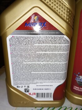

11 ноября 20242 г 57 минут назад, MIRAX сказал: В продуктах MIRAX MX9 5W-30 API SP GF-6A; MIRAX MX9 5W-40 API SP, ACEA A3/B4; MIRAX MX9 0W-20 API SP, ILSAC GF-6A базовые масла на основе ПАО появились в 2024 году. 4. Любой продукт линейки MX-9, выпущенный в 2024 году, обязательно содержит PAO, но об этом необязательно указано на упаковке. Точно РАО есть ? Выпущено в марте 2024, течёт при (-25°) отлично, но цвет (парафинится), как обычный кряк VHVI на 3гр? Изменено 11 ноября 20242 г пользователем Роман 73
11 ноября 20242 г 8 минут назад, Роман 73 сказал: Точно РАО есть ? Выпущено в марте 2024, течёт при (-25°) отлично, но цвет (парафинится), как обычный кряк VHVI на 3гр? 10% ,наврядли больше,с марта 2024 года стали добавлять ПАО Изменено 11 ноября 20242 г пользователем влад75
