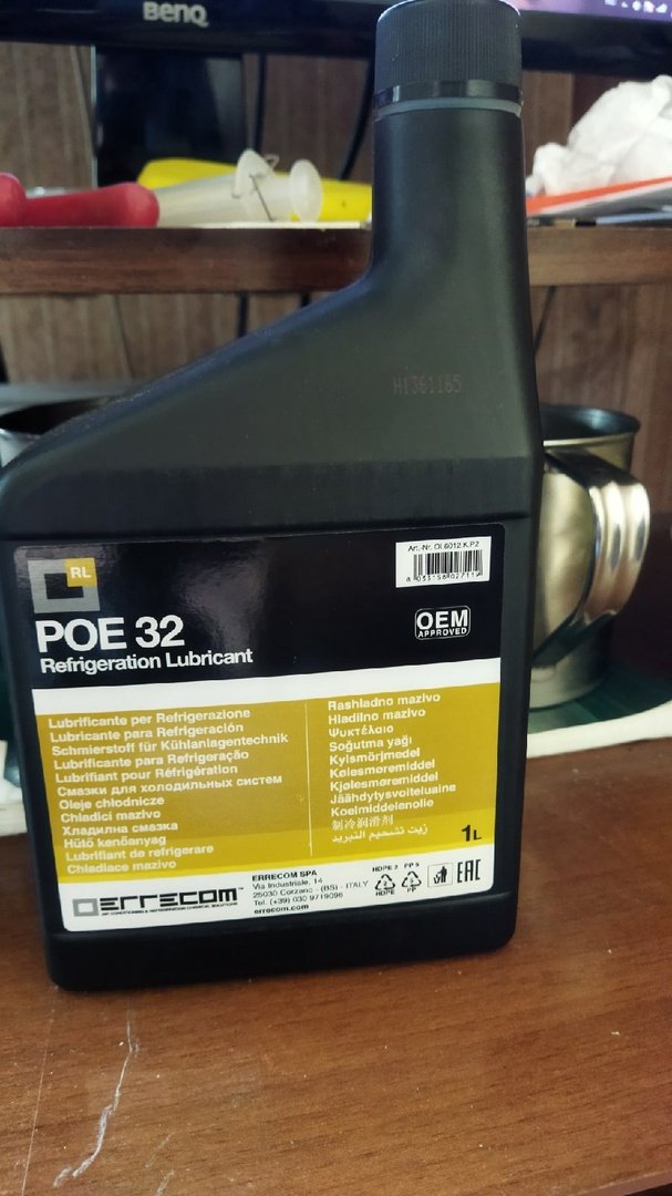

7 сентября 20224 г 7 часов назад, Fujik сказал: Андреас , а какими пользуетесь эстерами , если не секрет ?

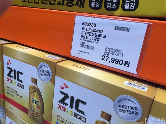

7 сентября 20224 г 51 минуту назад, Dumus сказал: Иксы в Корее не продаются если не видно этикетку , с корейским , есть такой Х -
