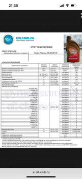

6 сентября 20224 г Популярное сообщение Закреплён ZIC X9 FE 0W-30 API SP свежее за анализ спасибо veev2, and2949, just_4_lulz, m724, Shuran, Lumix, Skif_tlt, fareastwood, makstor, vlad-otk, Sanlis, mihail026. Масло закупал в емексе у поставщика ILHN по цене 1029р. Масло заявлено как: API SP, ILSAC GF-6, GM dexos1 Gen2. 1) Масло может смело называться 0W-30 2) Вязкость при 100С = 10,17 сСт - хороший результат для обеспечения защитных и энергосберегающих свойств 3) Индекс вязкости = 180 - обычный для 0W-30, что говорит о стабильной работе масла в широком диапазоне температур 4) Щелочное число = 6,67 - невысокое, что говорит о небольшом запасе моюще-нейтрализующих свойств масла 5) Кислотное число = 1,59 - низкое: запас для роста хороший 6) Зольность сульфатная = 0,73% - отличный результат, который обеспечит минимум нагара на деталях камеры сгорания 7) Температура вспышки = 221С - невыдающийся результат, но придираться особо не к чему: легкие фракции испарятся и t поднимется на 5-10С 8) Температура застывания = -41С - тоже невыдающийся результат для масла 0W, но нормативы SAE выполнены (см. CCS) 9) Вязкость имитации холодной прокрутки CCS при -35С = 5825 мПас - норматив выполнен (<6200) 10) Испаряемость масс NOACK = 11,2% - для низковязкого масла вполне нормальный результат 11) Содержание серы = 0,223 - невысокое, что свидетельствует о современном пакете присадок и чистых базовых маслах (YUBASE) 12) Противоизносные присадки ZDDP на основе соединений Цинка и Фосфора + модификатор трения на основе органического Молибдена для снижения износа и расхода топлива / моюще-нейтрализующие присадки на основе салицилатов Кальция и Магния + беззольный дисперсант сукцинимид Бора. ИК спектр Фурье говорит о том, что масло на основе гидрокрекинга (возможно немного ПАО, но я тут сомневаюсь.) Вывод: перед нами хорошее масло 0W-30 уровня Ilsac GF-6. В целом все неплохо, но и выделить особо нечего. Из плюсов масла: современный пакет присадок, способный бороться с LSPI, и низкая зольность, что ведет к низкому нагарообразованию. Ресурс ожидаемо небольшой, как у Ilsacовских аналогов: в среднем больше 250 моточасов катать нежелательно. (Описание Dimmy) Артикулы коды для заказа в интернет магазинах: 132683 - ZIC X9 FE 0W-30 1L 162683 - ZIC X9 FE 0W-30 4L
6 сентября 20224 г Популярное сообщение 1) Масло может смело называться 0W-30 2) Вязкость при 100С = 10,17 сСт - хороший результат для обеспечения защитных и энергосберегающих свойств 3) Индекс вязкости = 180 - обычный для 0W-30, что говорит о стабильной работе масла в широком диапазоне температур 4) Щелочное число = 6,67 - невысокое, что говорит о небольшом запасе моюще-нейтрализующих свойств масла 5) Кислотное число = 1,59 - низкое: запас для роста хороший 6) Зольность сульфатная = 0,73% - отличный результат, который обеспечит минимум нагара на деталях камеры сгорания 7) Температура вспышки = 221С - невыдающийся результат, но придираться особо не к чему: легкие фракции испарятся и t поднимется на 5-10С 8) Температура застывания = -41С - тоже невыдающийся результат для масла 0W, но нормативы SAE выполнены (см. CCS) 9) Вязкость имитации холодной прокрутки CCS при -35С = 5825 мПас - норматив выполнен (<6200) 10) Испаряемость масс NOACK = 11,2% - для низковязкого масла вполне нормальный результат 11) Содержание серы = 0,223 - невысокое, что свидетельствует о современном пакете присадок и чистых базовых маслах (YUBASE) 12) Противоизносные присадки ZDDP на основе соединений Цинка и Фосфора + модификатор трения на основе органического Молибдена для снижения износа и расхода топлива / моюще-нейтрализующие присадки на основе салицилатов Кальция и Магния + беззольный дисперсант сукцинимид Бора. Вывод: перед нами хорошее масло 0W-30 уровня Ilsac GF-6. В целом все неплохо, но и выделить особо нечего. Из плюсов масла: современный пакет присадок, способный бороться с LSPI, и низкая зольность, что ведет к низкому нагарообразованию. Ресурс ожидаемо небольшой, как у Ilsacовских аналогов: в среднем больше 250 моточасов катать нежелательно. Изменено 6 сентября 20224 г пользователем Dimmy

6 сентября 20224 г Состав схожий кстати (я про присадку) Изменено 6 сентября 20224 г пользователем Boris0707
