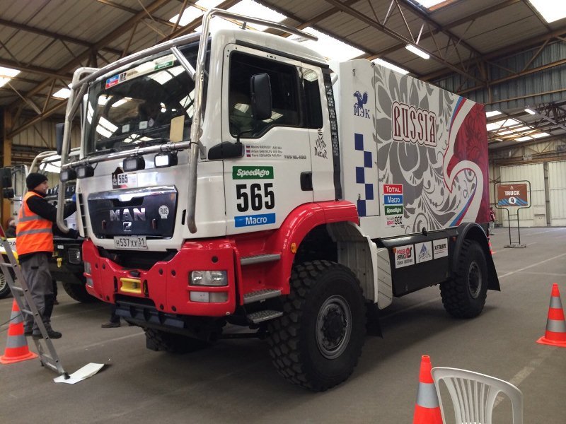

Additive-S Engine Test MKR-RUS.pdf
WeR что это?

WeR что это?
это местная машина которая ехала на дакаре и шелковый путь... я даже знаю на чем она ехала, :D потому что мы туда поставляли масло.

MAN (фото выше) ехал на Дакаре на спецзамесе + Xenum VX500
1 час назад, WeR сказал:
Какой спецзамес? Посвятите по составу.
