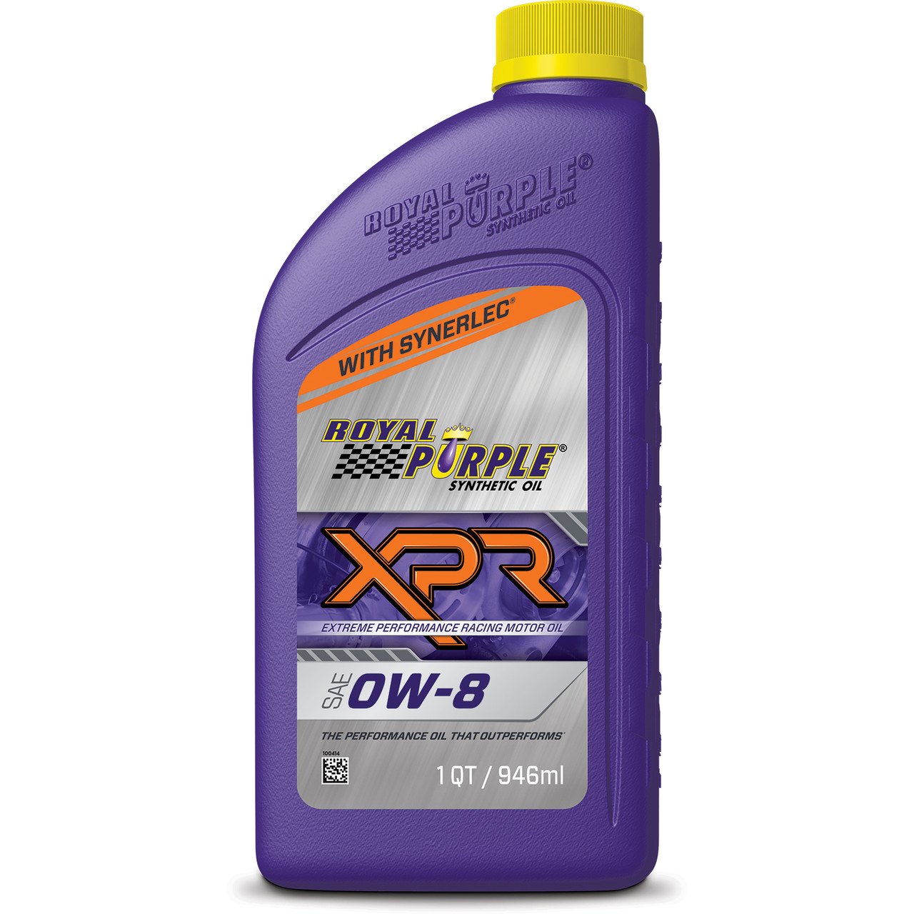

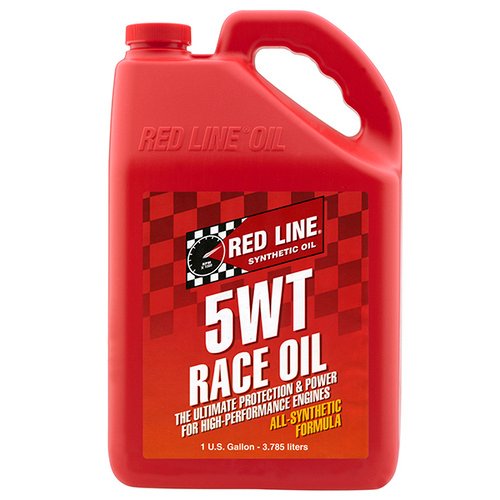

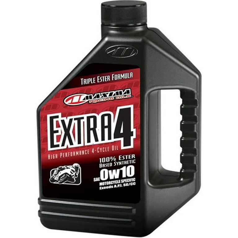

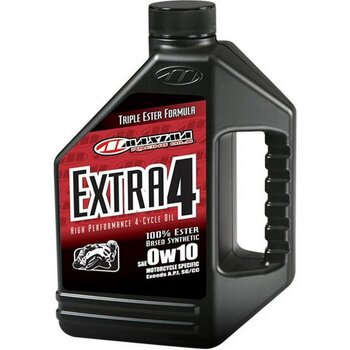

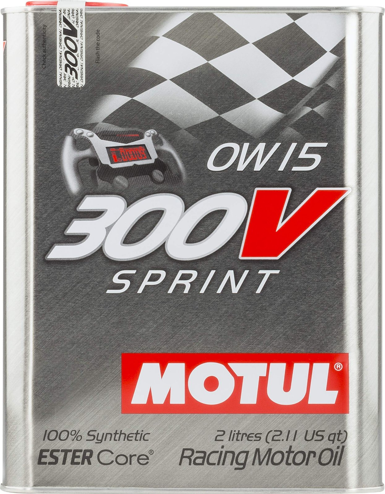

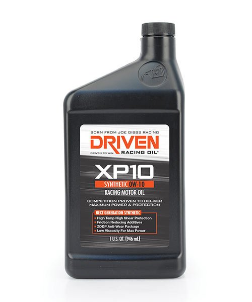

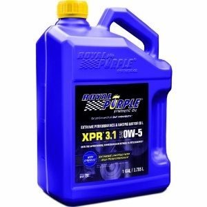

1 час назад, Coarse сказал:
Весь гоночный автопром льет себе густые масла, но скажите вы, что это не аргумент, бла-бла, вы не понимаете это другое!
Прям так уж и весь?)))
А зачем тогда производители гоночных масел делают в том числе и 0w-20?
И, кстати не ограничиваются только двадцаткой

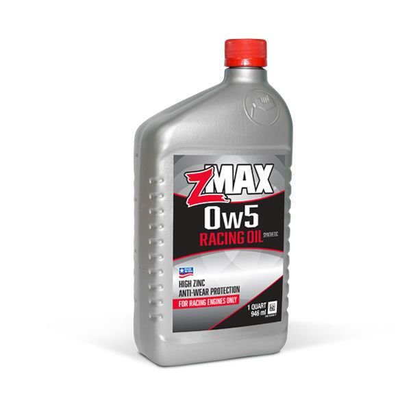

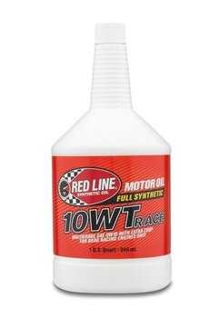

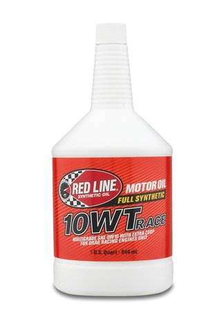

Как вам вот такое масло:
А вот "десяточки":
Fits-For-Maxima-30-139128-Extra4-0W-10-Synthetic-4T-Motorcycle-Engine-Oil-1_9c11bef1-baab-4698-bb45-effa0a04c5d7.2de58c12f4bb2af9b5362cfbb7b306ae.jpeg
И "Гоночные восьмёрки"
Изменено пользователем джин Тони

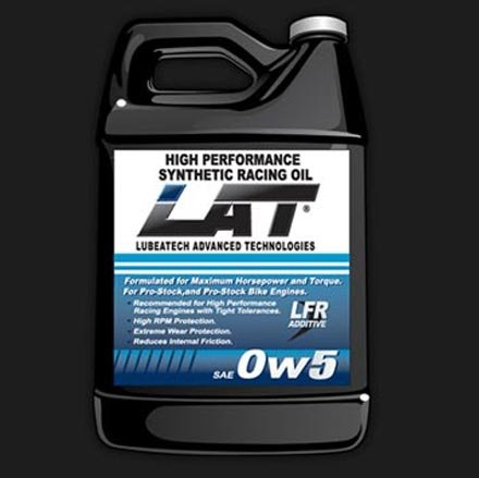

2 часа назад, Coarse сказал:
Весь гоночный автопром льет себе густые масла, но скажите вы, что это не аргумент, бла-бла...
Ну и чтобы окончательно порвать шаблоны мышления:
Вот на таких маслах гоняются в NHRA PRO Stock
А там (на минутку) в моторах у них крепко так за тыщусил
А. Ну и в наскаре тоже используют подобные вязкости.

1 час назад, джин Тони сказал:
1)качество исполнения (материалы, подгонка, зазоры и т.д и т.п) гоночных и стоковых моторов одинаковое?
2) данные масла используют на 1 гонку (для снижения всевозможных потерь - трение, расход топлива и т.д и т.п), а дальше мотор идёт на капиталку
6 минут назад, Роман 73 сказал:
По старинке, пруфы будут?
13 минут назад, Роман 73 сказал:
Фото канистр с низковязкими маслами было ответом на это ультимативное утверждение: "Весь гоночный автопром льет себе густые масла, но скажите вы, что это не аргумент, бла-бла, вы не понимаете это другое!"
Вот его носом и окунули в его же "бла-бла"
