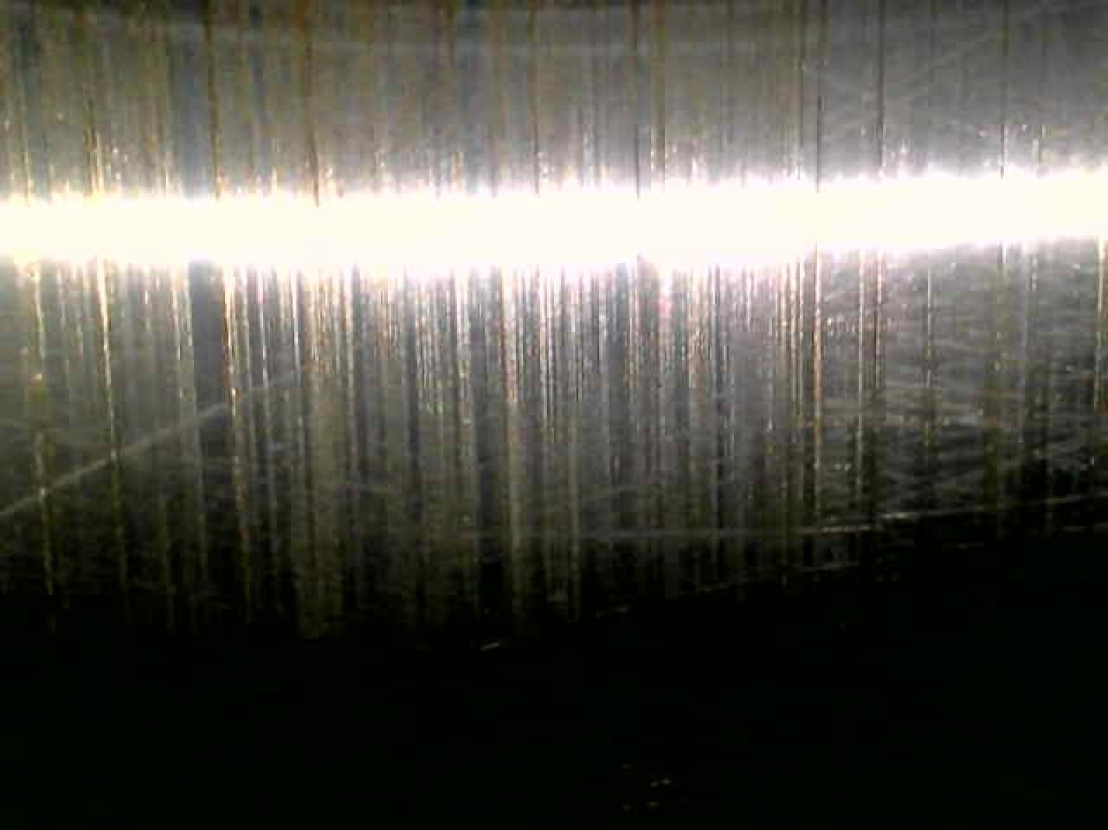

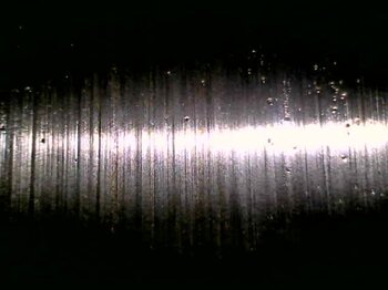

4 минуты назад, Mefistоf сказал:
На 6:20 видео с комментариями.

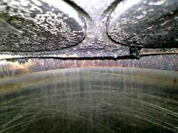

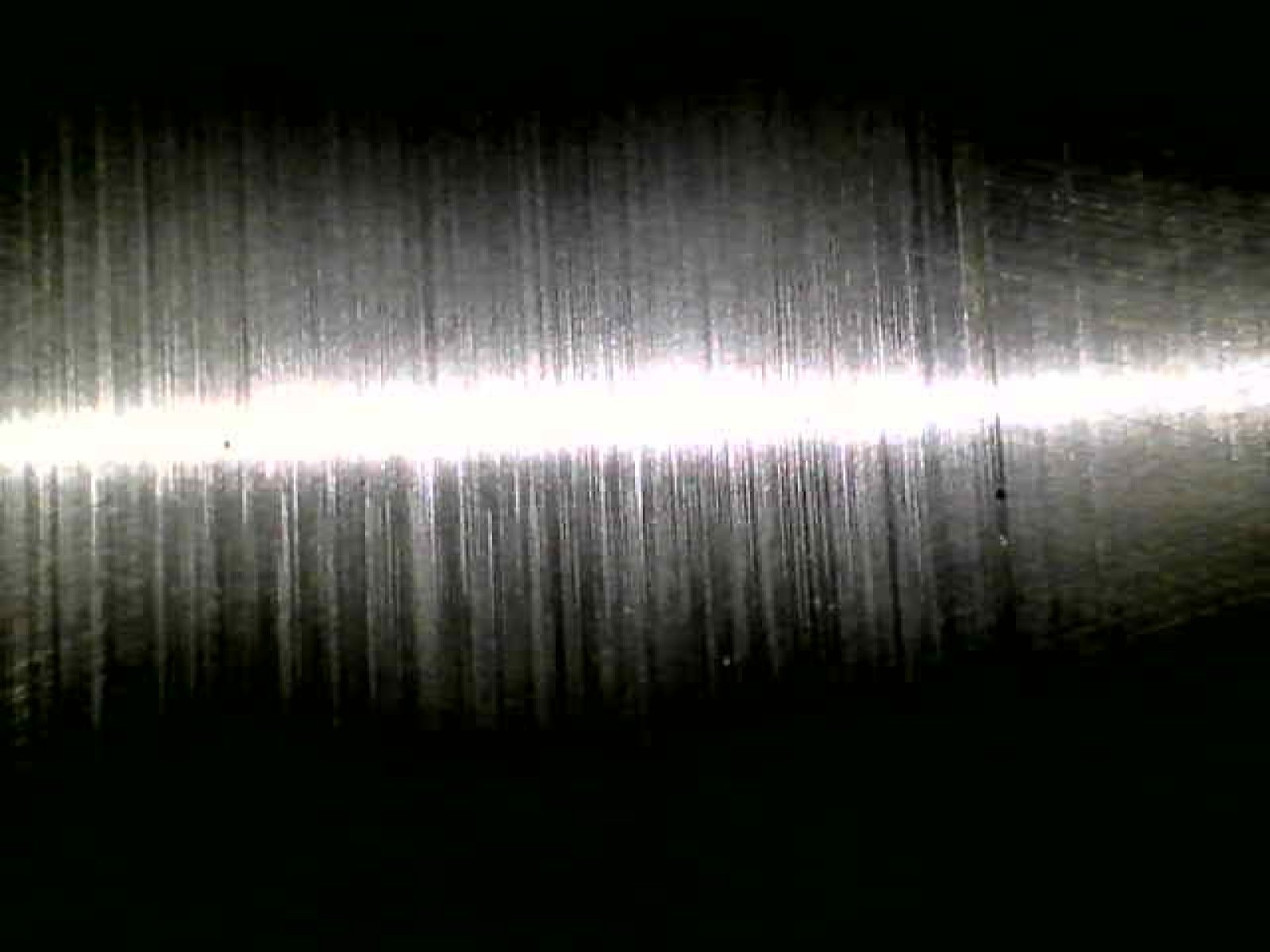

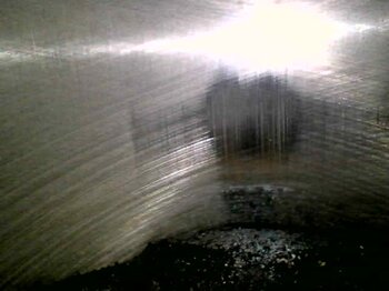

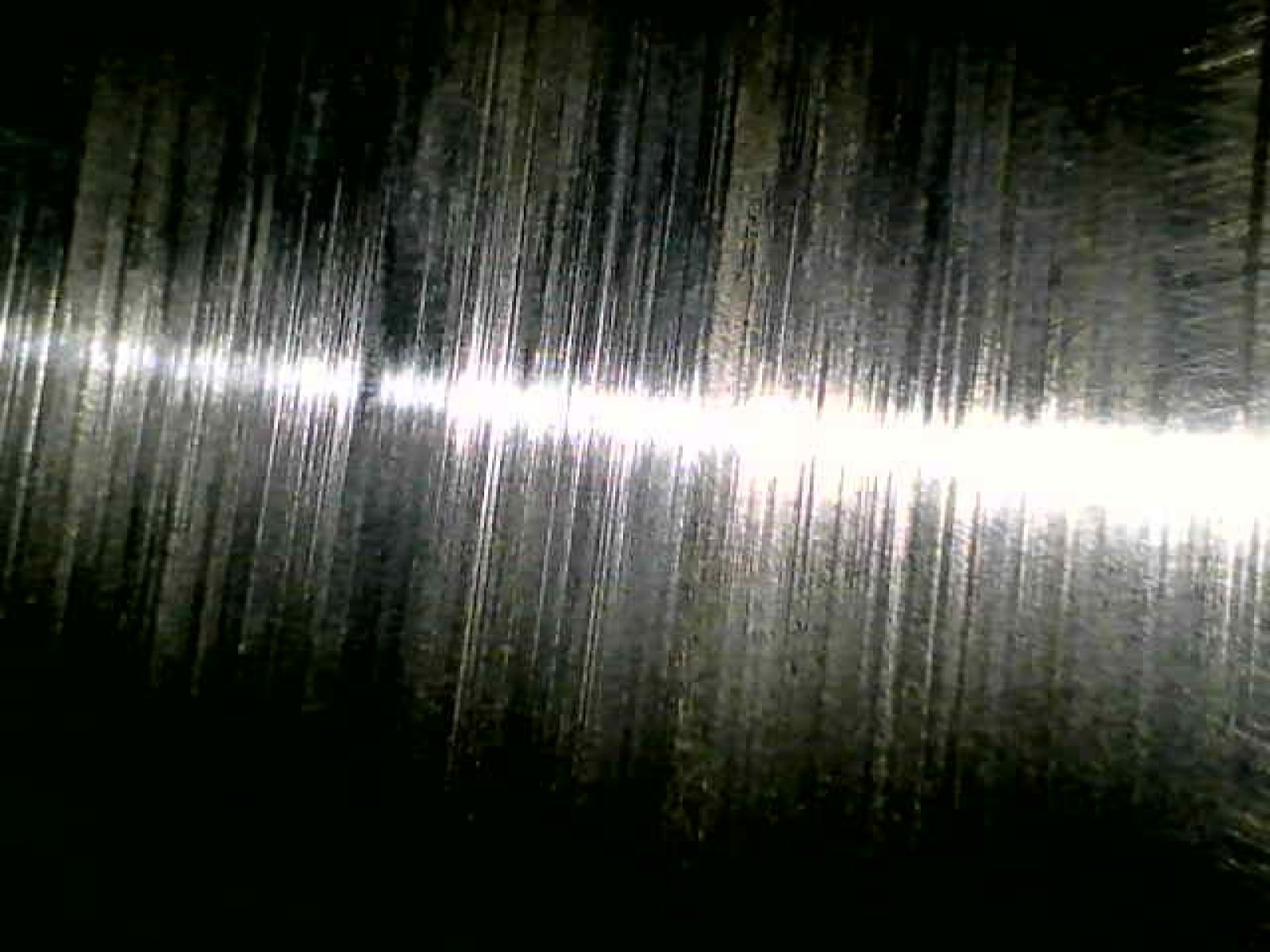

там только разговоры.. нет цилиндров..
Но я понял, если с вашими утверждениями это не сходится, значит это "бла-бла-бла" :good:
бла-бла-бла, это разговоры без картинок..
5 минут назад, Mefistоf сказал:

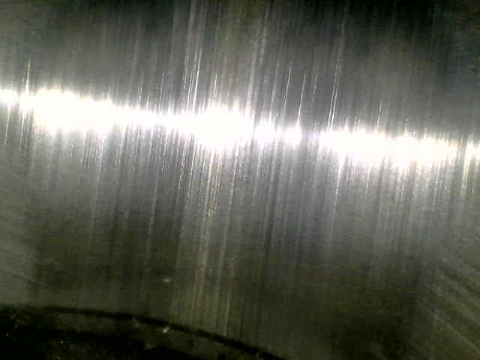

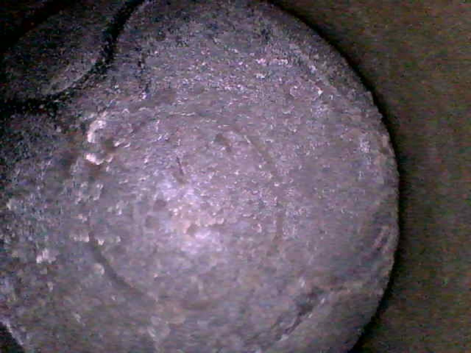

Задиры - это разновидность износа.
это разновидность повреждений
WeR :rofl:

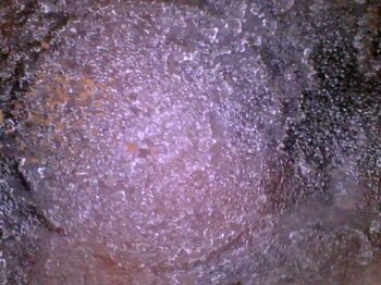

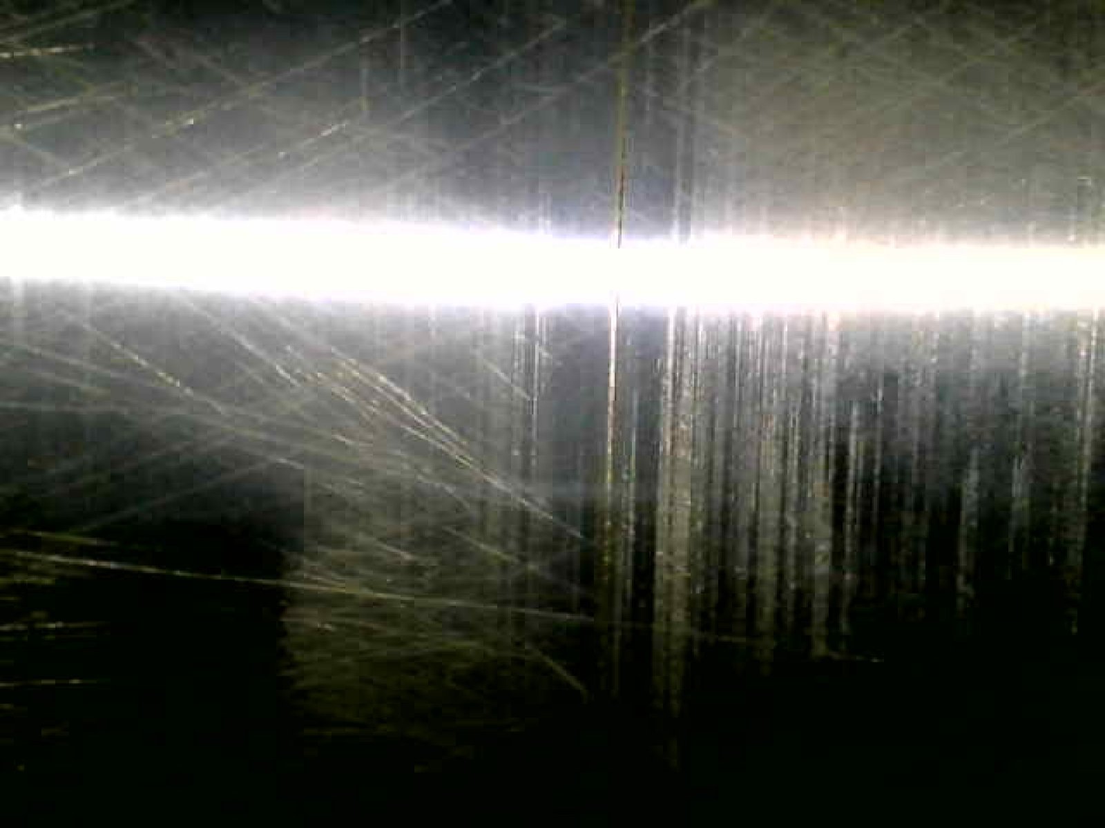

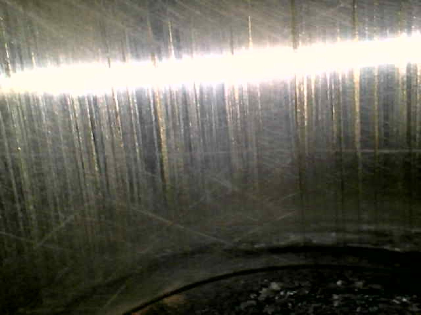

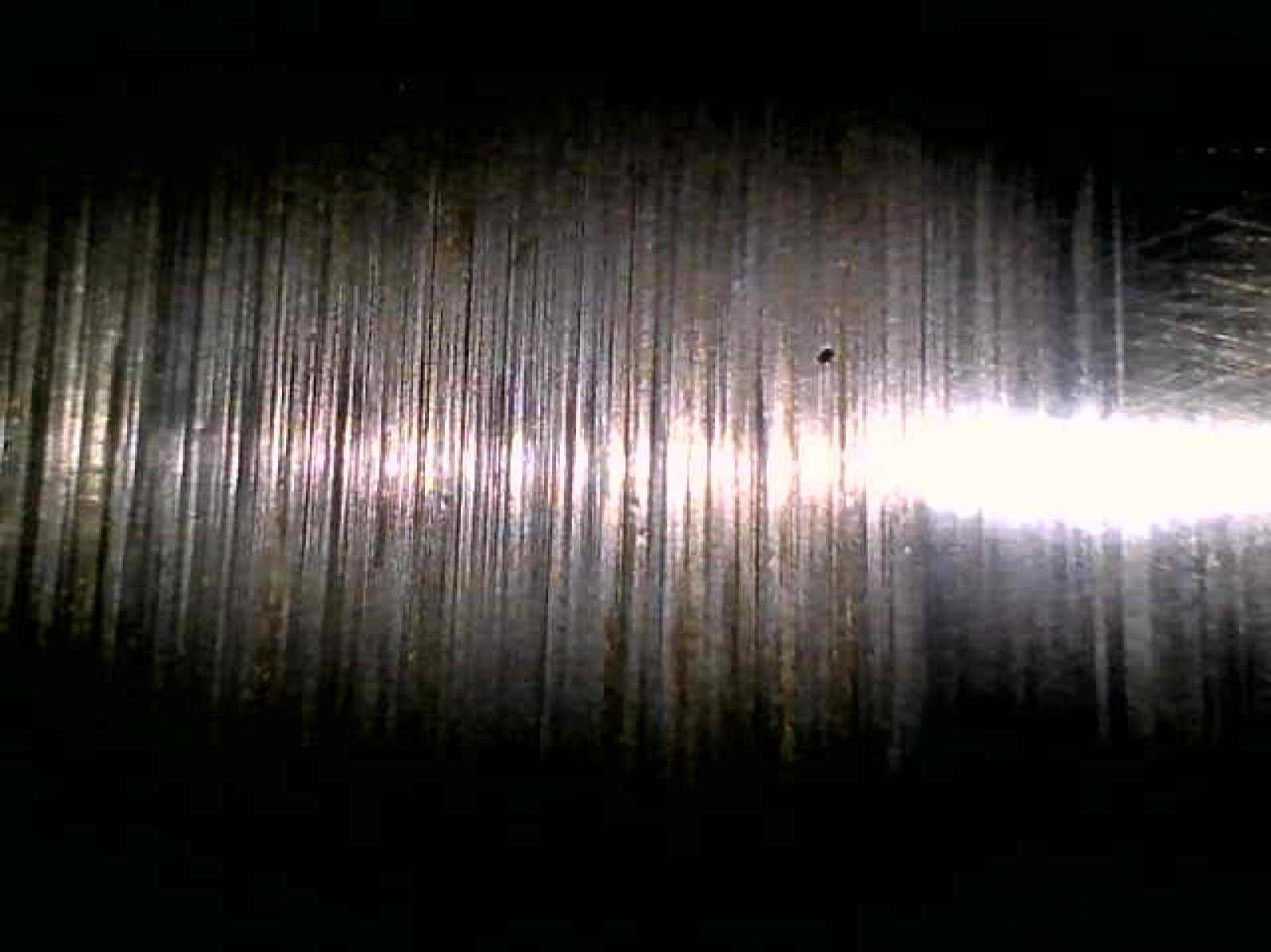

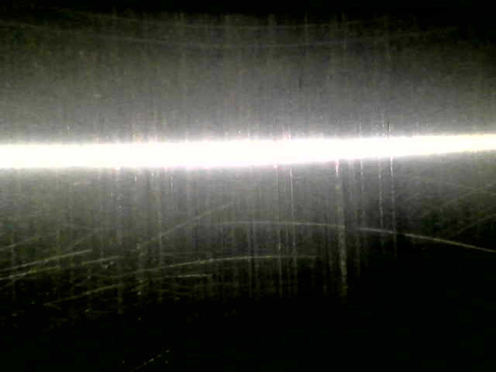

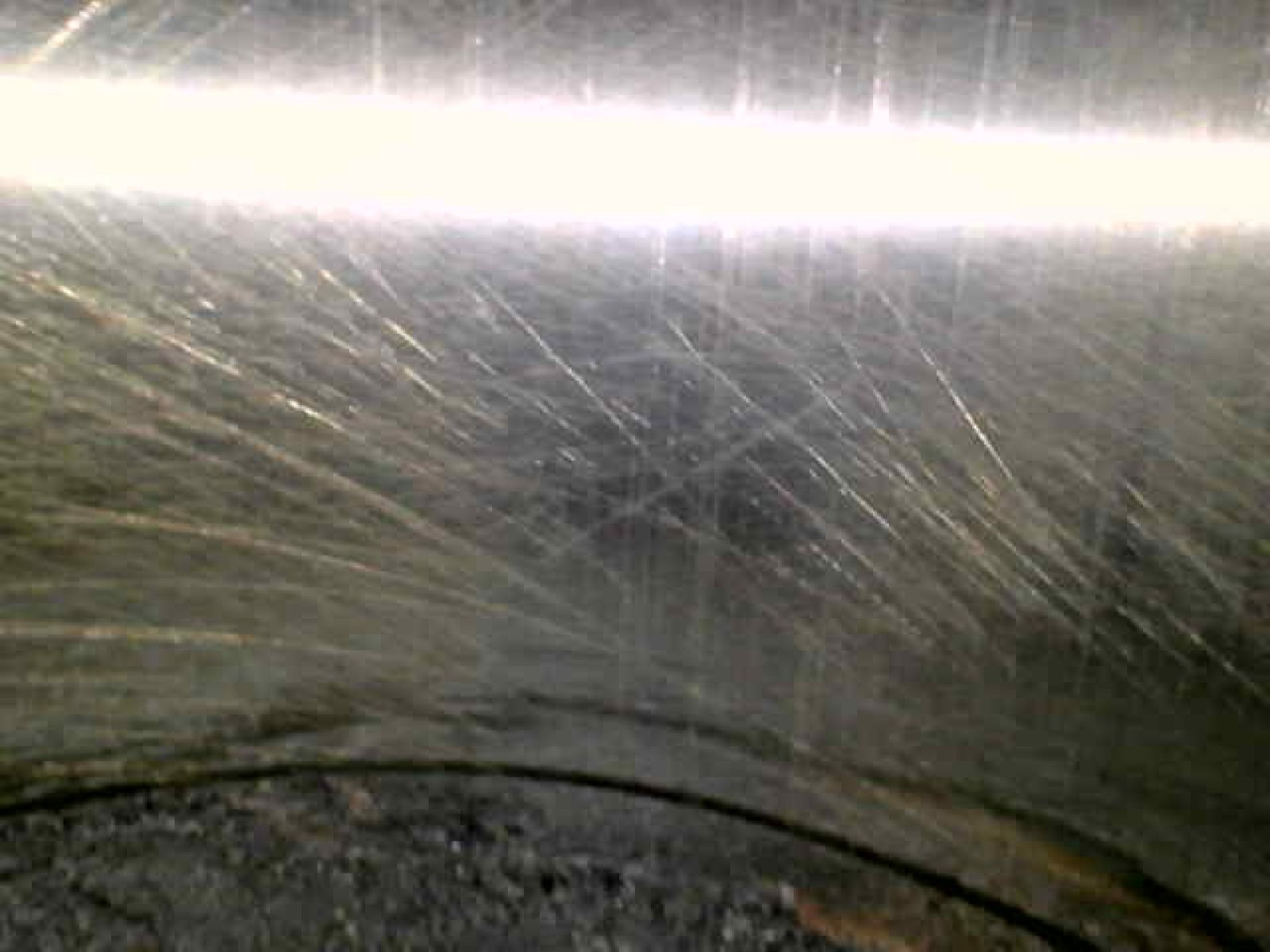

Я на корейских моторах "собаку съел".
Хотите сказать, что тут не изношен мотор, или причина такого состояния маловязкие масла? (смайлик подыхающий со смеху)

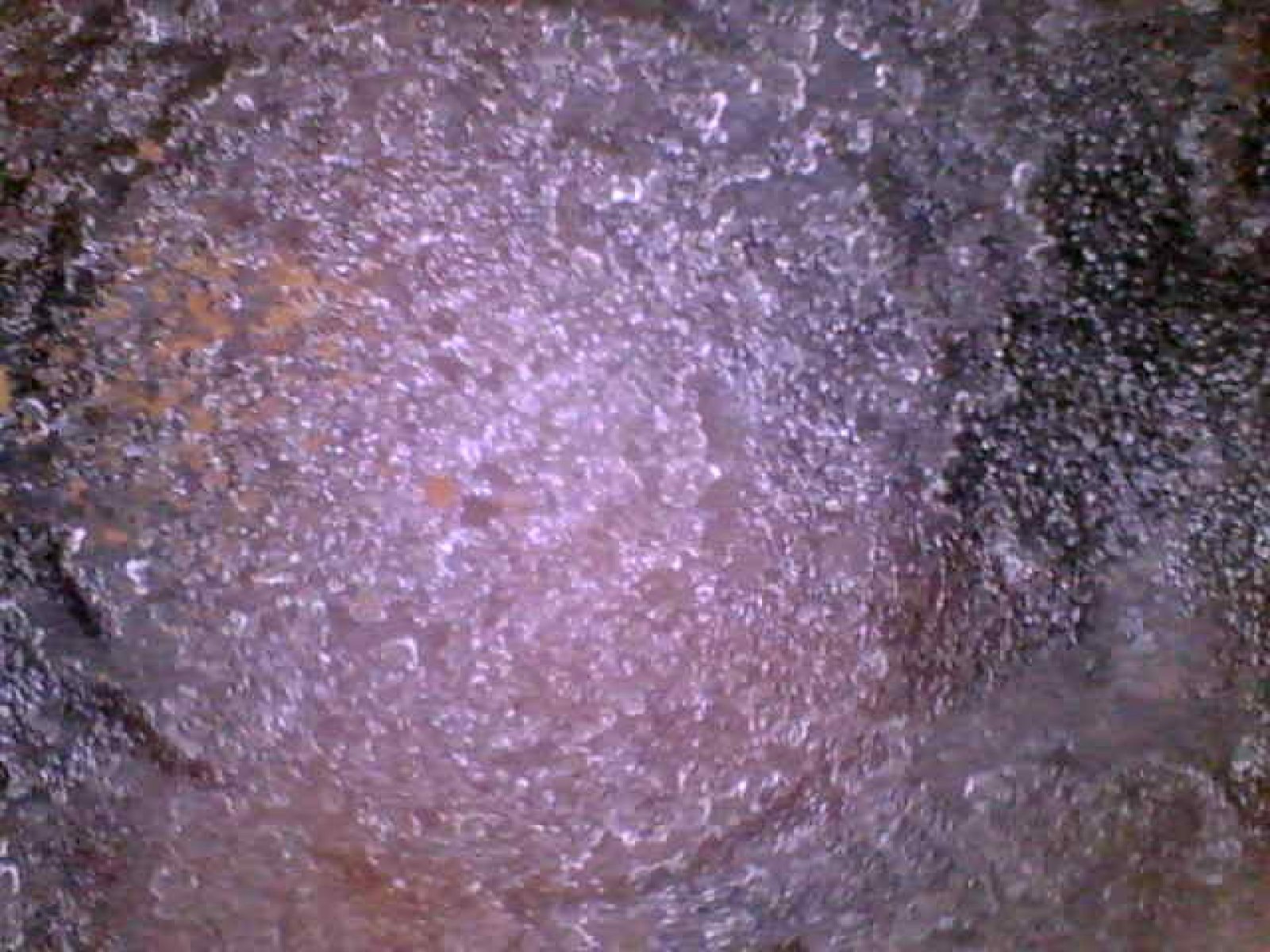

А может просто мотор крошки от развалившегося катализатора хватанул?
Или что вы хотели сказать этими фото?
2 минуты назад, WeR сказал:
Цилиндры есть, но не детально.
А теперь, если подумать, это видео не про защиту маловязких масел. Очевидно! Думаете онифсеврут обсуждая ремонт в виде замены коленвала (с сопутсвуюшими вкладышами и т.д.) и лишь колец ЦПГ для получения максимально бодрого состояния двигателя. Расточка цилиндров звучала? Или это другое и там моторист-дебил не знающий элементарного?
11 минут назад, Mefistоf сказал:
отлично
12 минут назад, Mefistоf сказал:

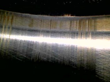

от чего он изношен?
вы фантазируете или видите?
вы же вроде по фото "говорите"...
7 минут назад, Mefistоf сказал:
цилиндры есть, они не могут не есть..
8 минут назад, Mefistоf сказал:
мне вообще без разницы кто как  ездил,  и что лил, если приехали, значит не просто так, у меня "диспетчерский пункт" по масложору, смотрю, кому могу помочь, безразборно, беру в работу, кому не могу, констатирую состояние и посылаю или к мотористам или за контрактом..
а износ не бывает в одном месте ( повреждения бывают), мы просто можем видеть не разбирая не все...
13 минут назад, Mefistоf сказал:
а он умеет это делать? а есть чем?... думаю что не умеет и нечем. где промеры? только  видео  не отражающее ничего.
14 минут назад, Mefistоf сказал:
а то был моторист?

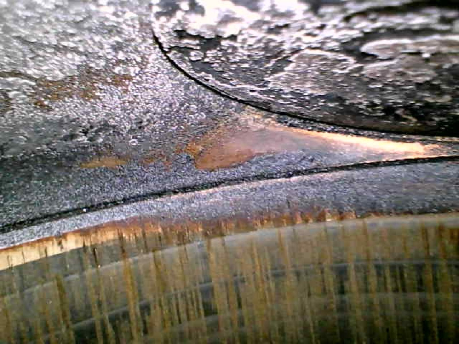

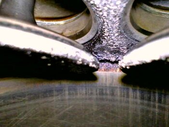

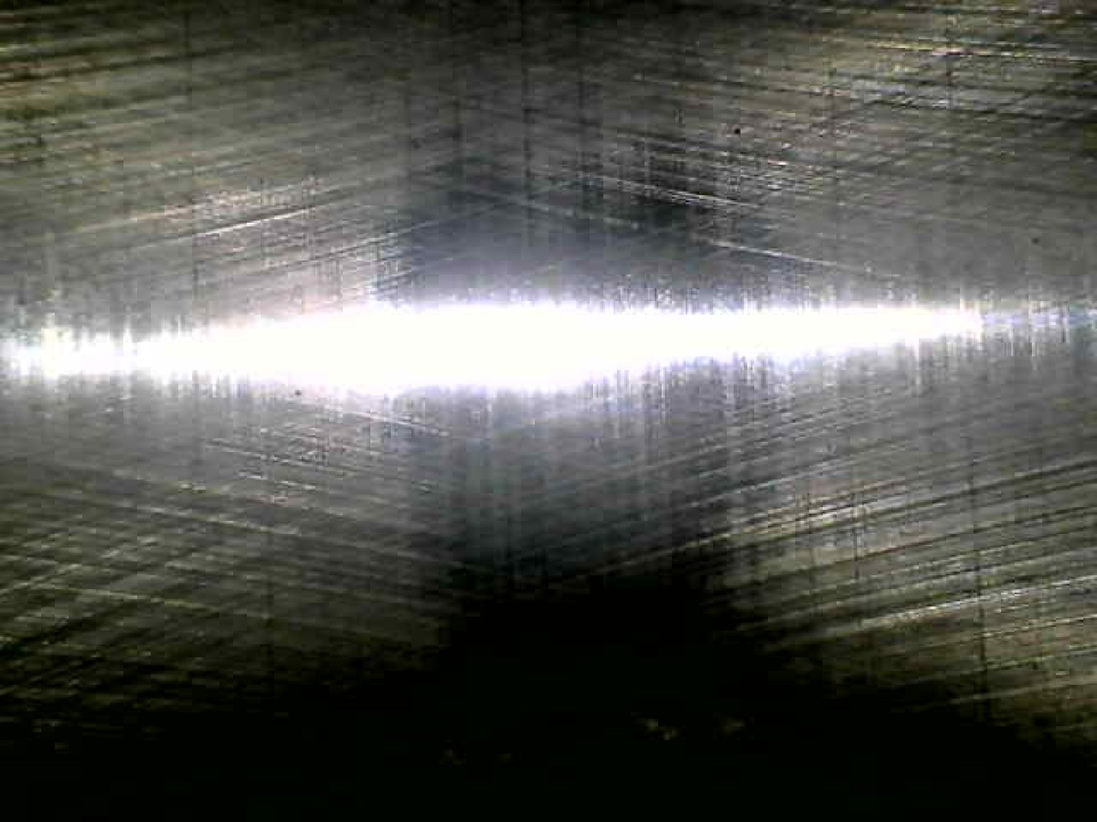

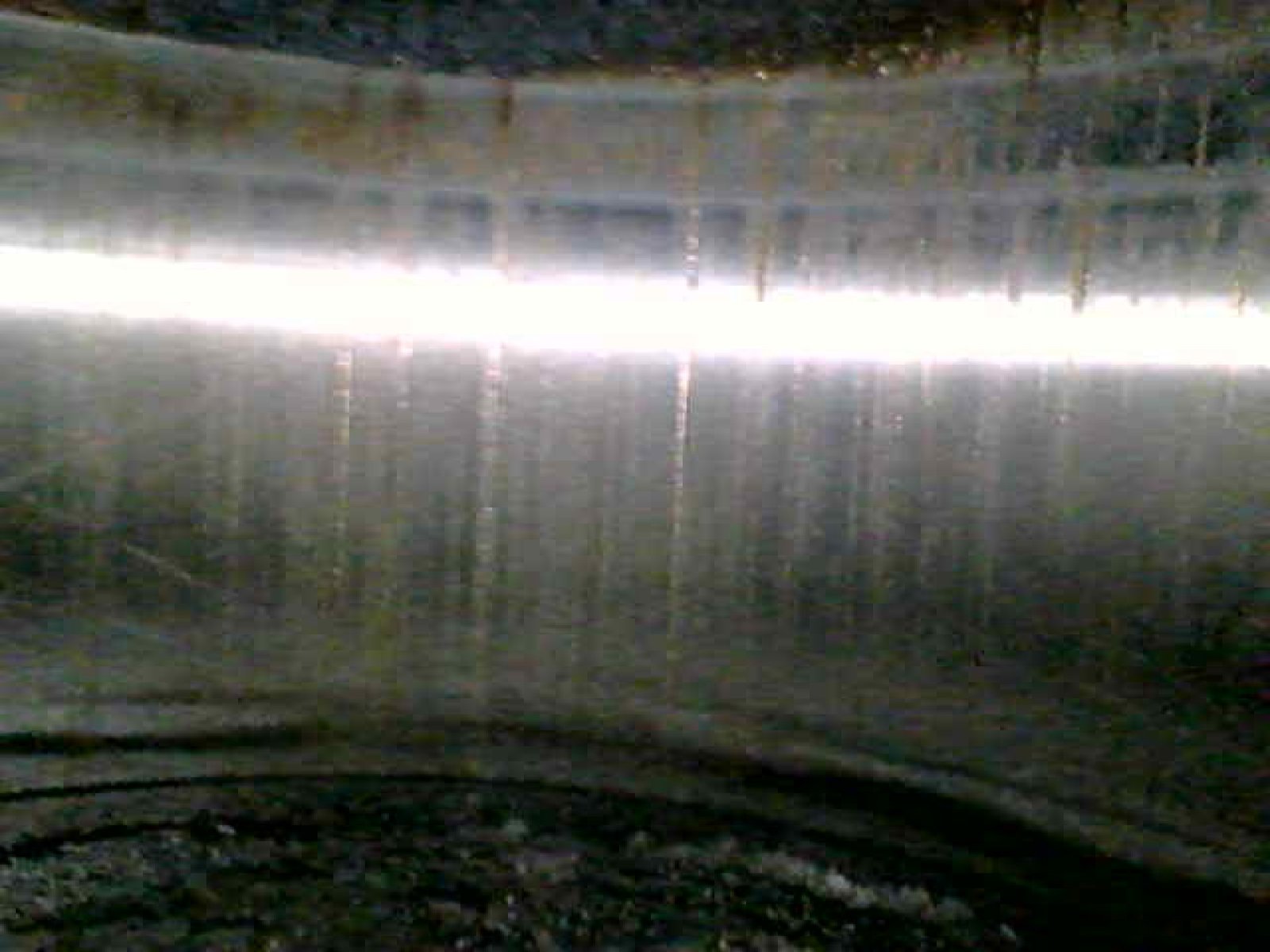

мазда 6.  моторист не "дебил" :good2:, сказал победит масложор "подкинув" кольца, назвал клиенту бюджет, и поменял кольца,   но разобрав, он хон не увидел, и решил  нарезать его самостоятельно..
а потом ( уже позже)  раскрошили керамику  изолятора свечей в цилиндры. ( фото  которые по-старшнее).
вот так  и живем..

5 минут назад, WeR сказал:
отлично
от чего он изношен?
а то был моторист?
В общем "что и требовалось доказать" :good:
Спорить с Вами я не буду. У Вас своя параллельная вселенная.
Изначально вы написали про задиры по причине недостотосной вязкости. Я сказал и продолжаю утверждать, что из-за недостаточной вязкости сильно раньше ляжет ШПГ. Точка!
Дальше объяснять о том, что вода мокрая, а небо годубое я не стану.
вот так  и живем..
я думаю что продолжать особо смысла дискуссию нет, ( хотя фото еще очень много).. но не будем утомлять читателей.
всем удачи, будьте здоровы!
Я разве поставил под сомнение вашу практику работы с моторами? Нет.
Но к теме маловязкие масел, на которых люди проезжаю по 200 т.км.+, эти фото и душераздирающая история не имеют вообще никакого отношнния:pardon:

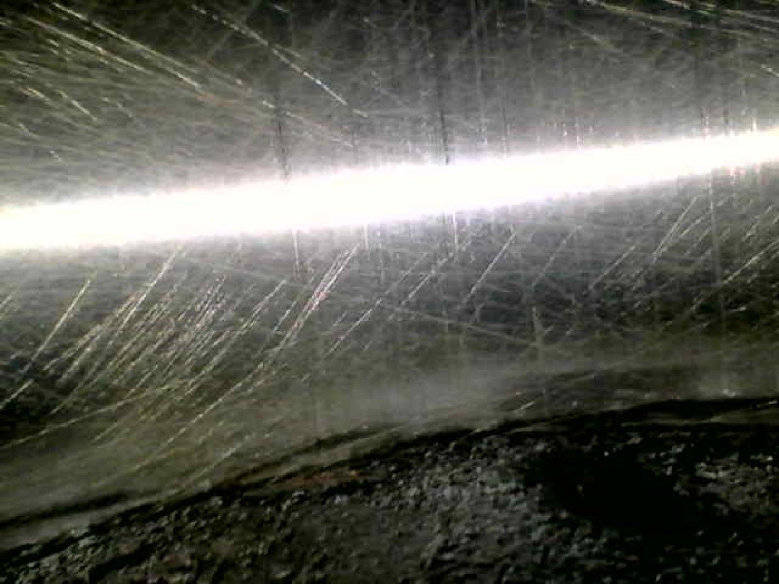

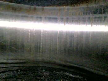

44 минуты назад, WeR сказал:

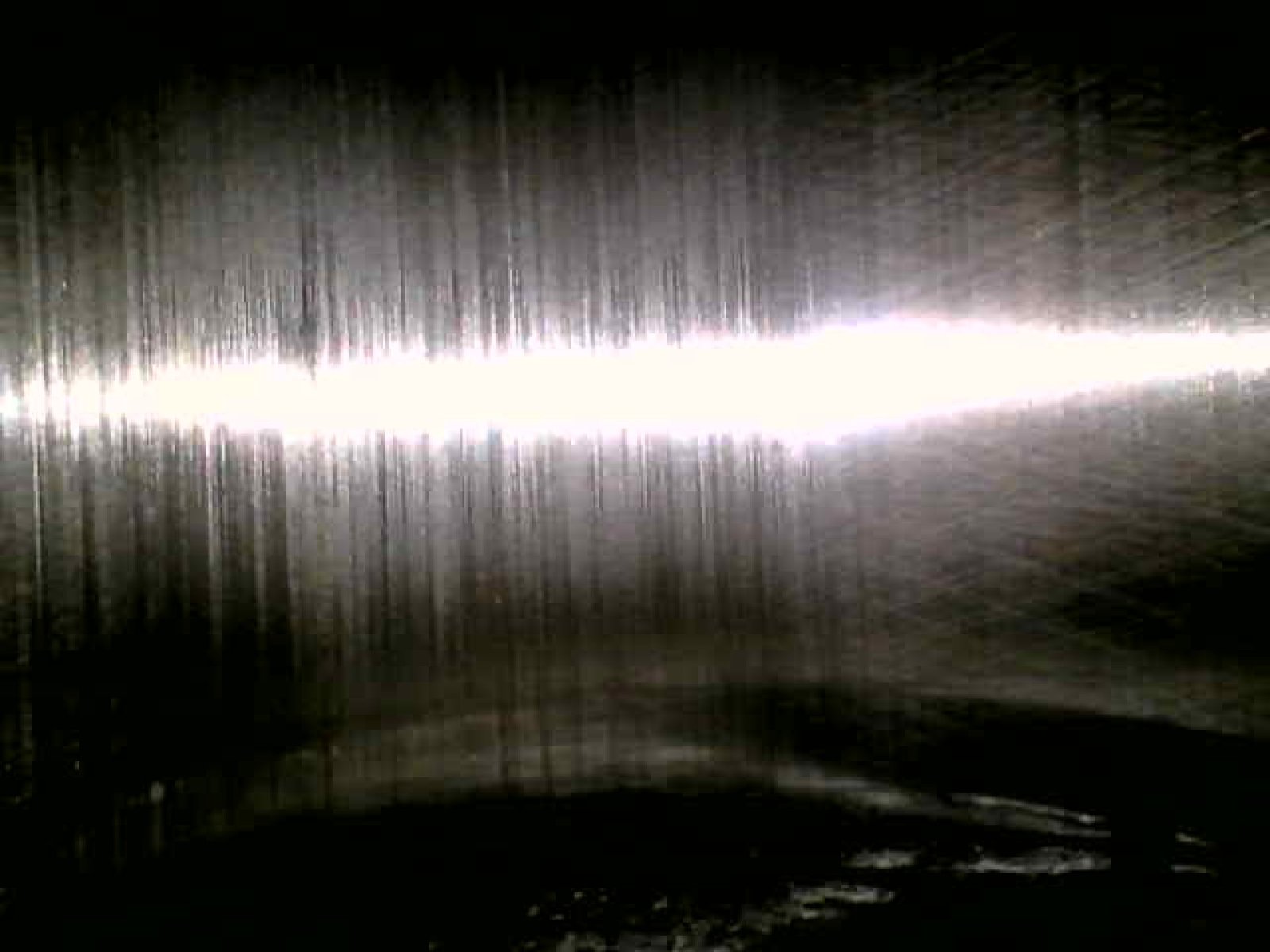

солярис, 116 тыс пробег...
.... развалившийся катализатор

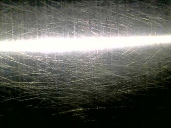

50 минут назад, Mefistоf сказал:
я уже старенький, у меня склероз, напомните пожалуйста, где я это написал... спасибо.

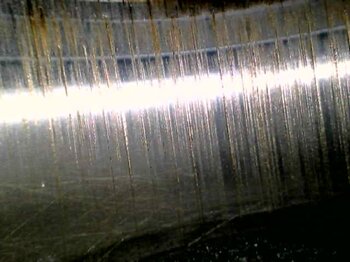

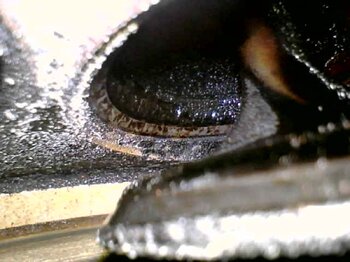

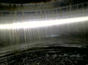

39 минут назад, Pulser сказал:

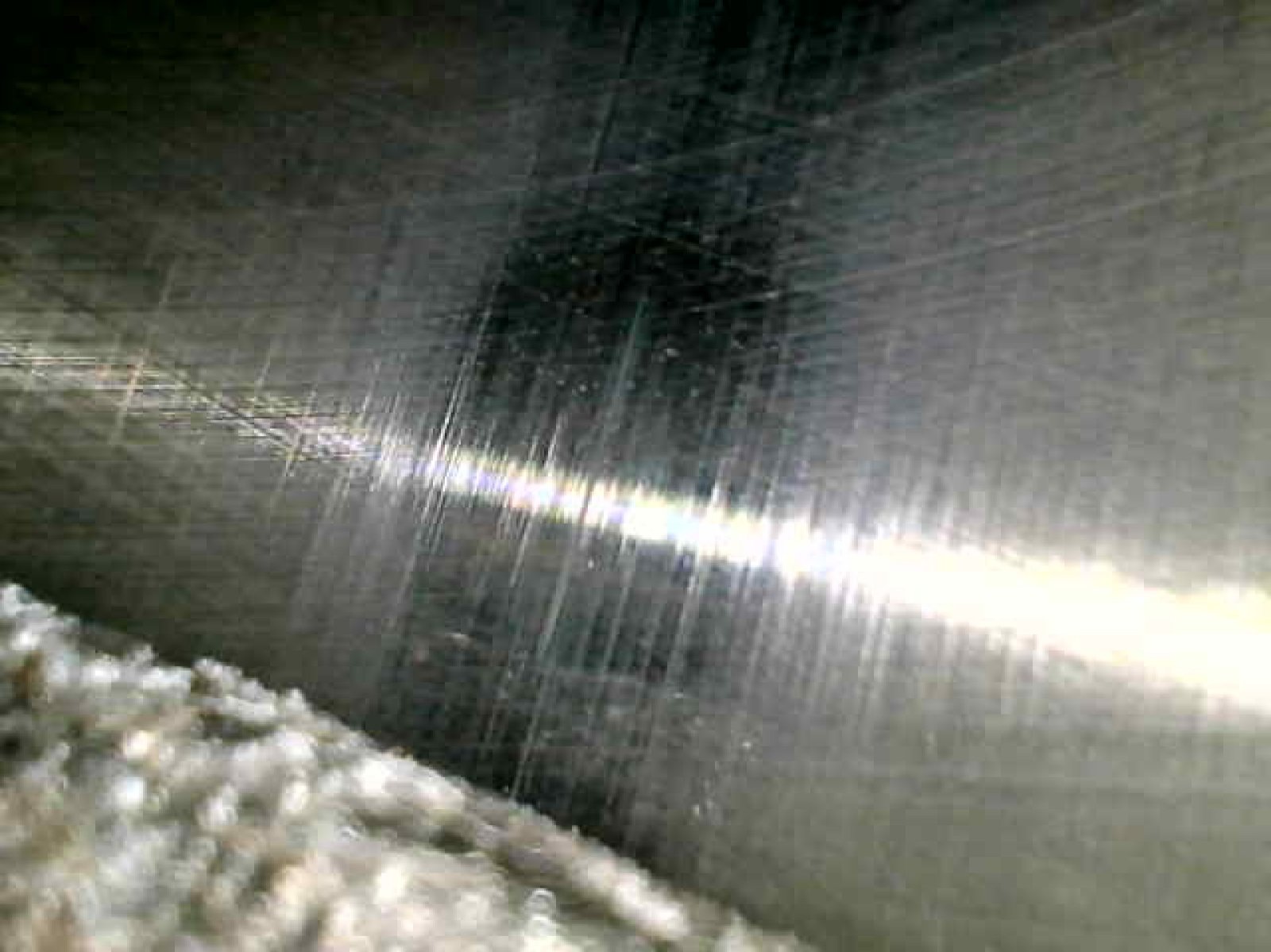

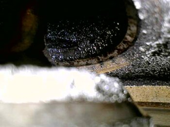

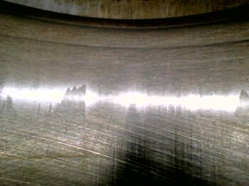

его там нет....удален, тольок если вы посмотрите на задний план, то там хона нет, износ критический
а ниже вам выложил, проблема с катом, только тут хон еще есть.

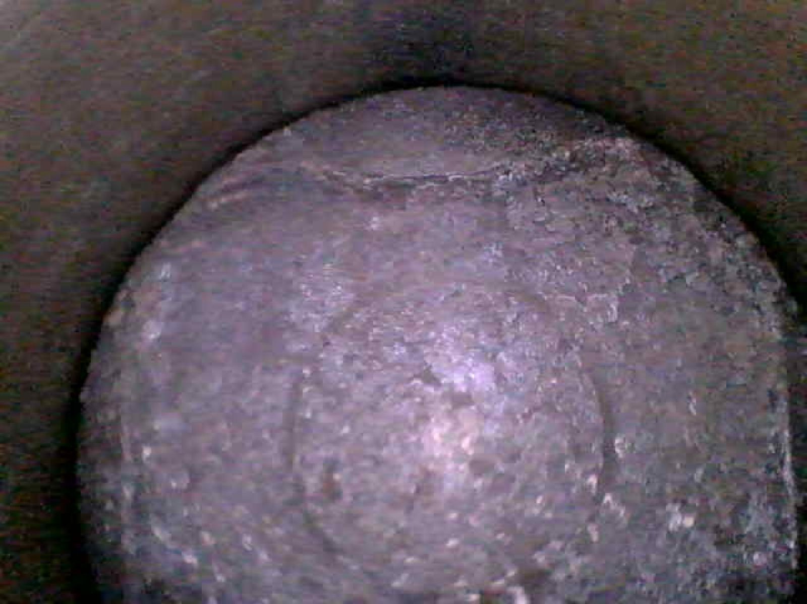

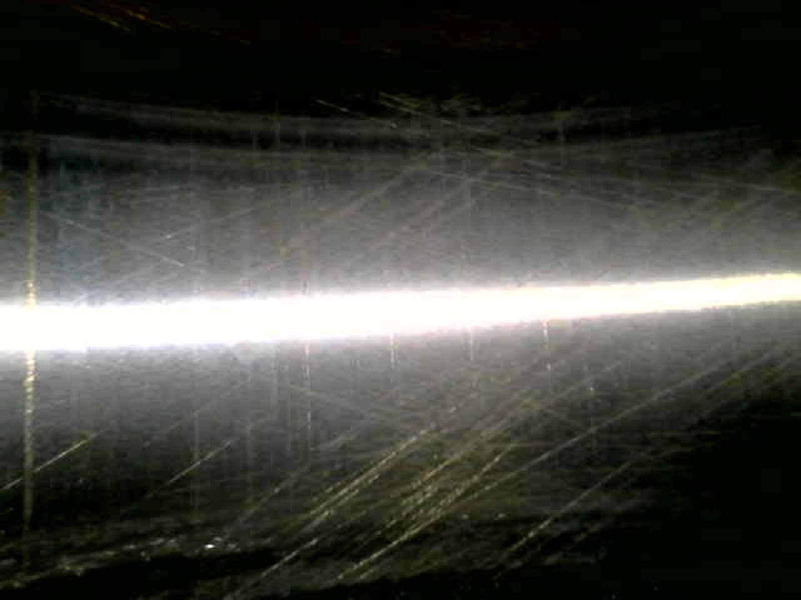

53 минуты назад, Mefistоf сказал:

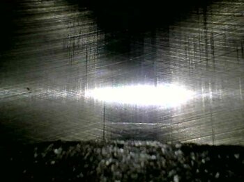

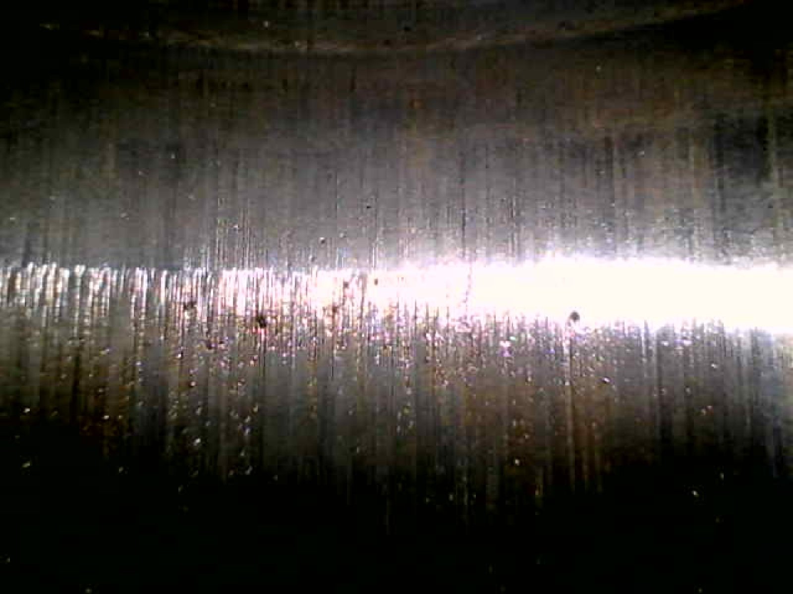

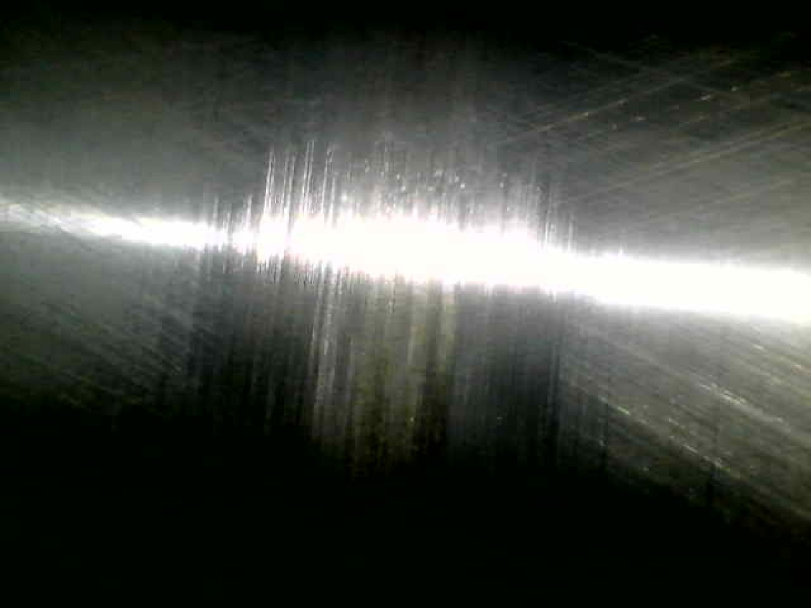

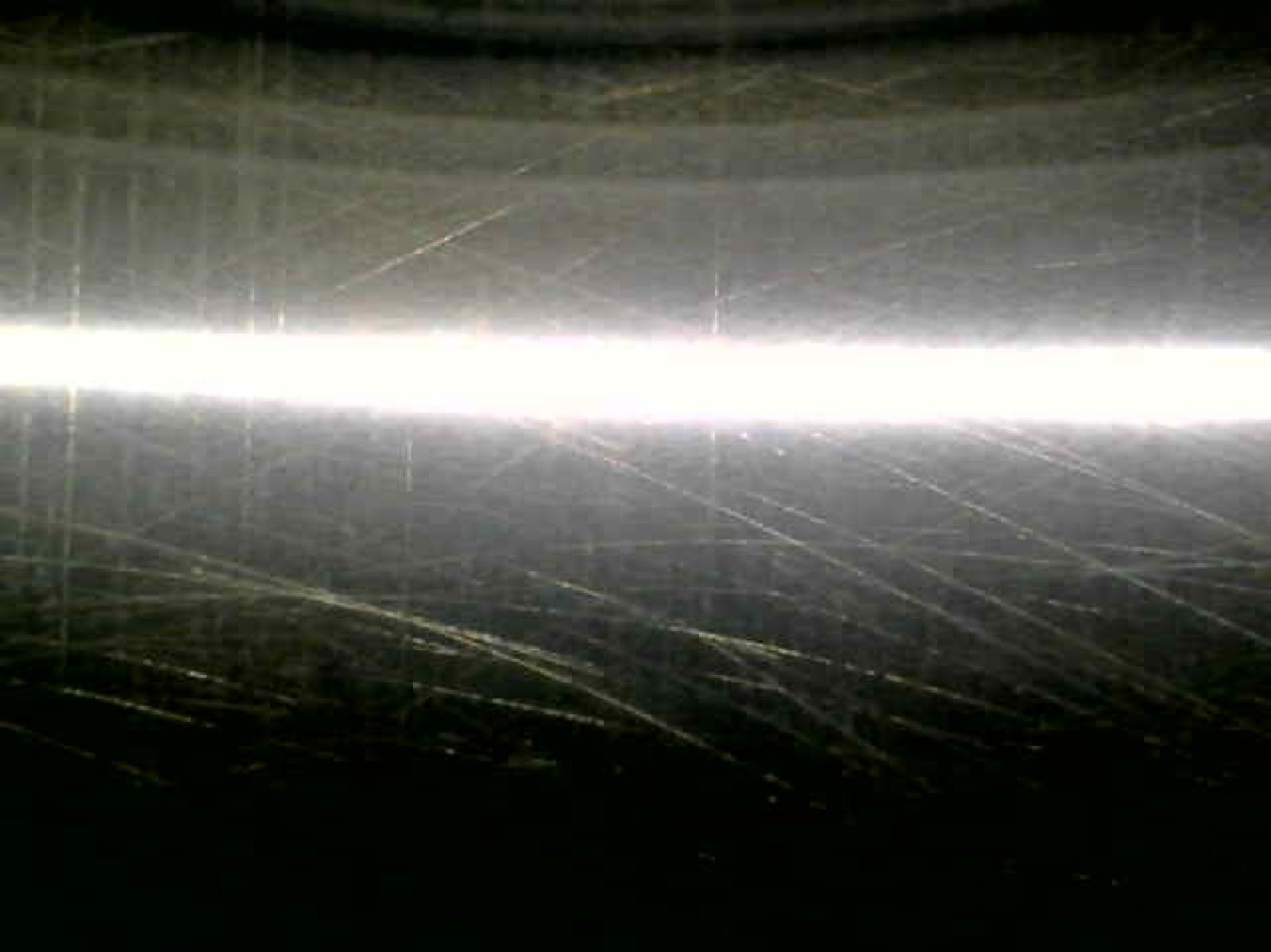

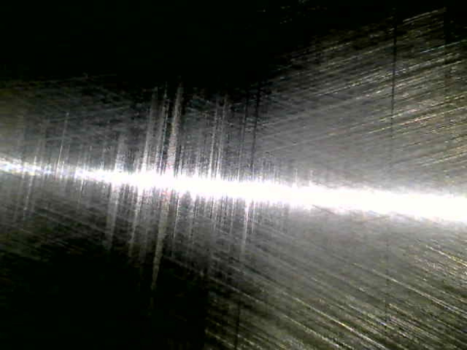

Тойота королла,1.6,  2013 ( насколько помню) 124 тыс пробег,  одни руки, масло только оригинал Тойота, масложор около литра на 1000 км...
31 минуту назад, WeR сказал:
значит поздно был удален:pardon:бывает
32 минуты назад, WeR сказал:
здесь тепловые прихваты, а катализаторная пыль дает полосы по всей окружности, как на том солярисе 116 ткм
WeR , ничего себе +))))
Она чего на смеси бензина и масла ездит получается ? :rofl:
Вот это аппетит у Тойоты . И из за чего это , есть мысли ?

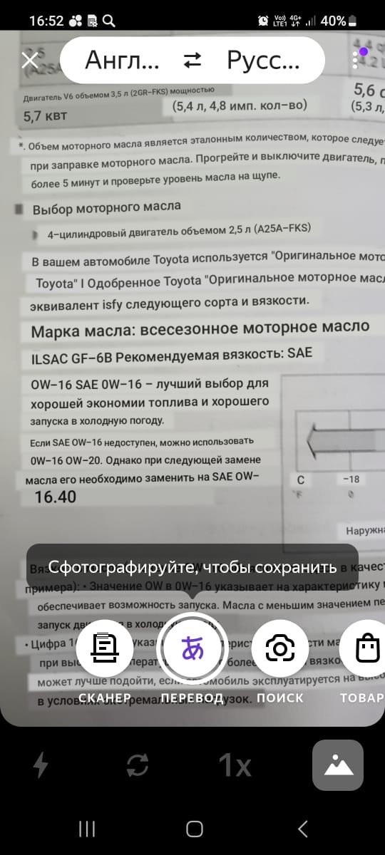

У меня товарищ на камри больше 200т.км проехал на Wolf 0-20, замена масла каждые 8-10 т.км. Расхода нет совсем.  Спор может длиться вечно. Вот пишут масло тойота оригинал- а кто может гарантировать, что оно оригинал??? Я к тому, что если вовремя обслуживать и масло хорошее ( не левак), то все работает хорошо. Кстати сейчас один клиент приобрел камри из ОАЭ и там по мануалу 0-16 и вроде на крышке заливной то же 0-16 .Уперся, что надо именно  оно и даже на 0-20 не соглашается ( хотя допускается в экстренных случаях)). Вот фото добавил ,я так понимаю ,через гугл переводчик  в смартфоне переведен текст.
Изменено пользователем Чиля
Добавил фото
