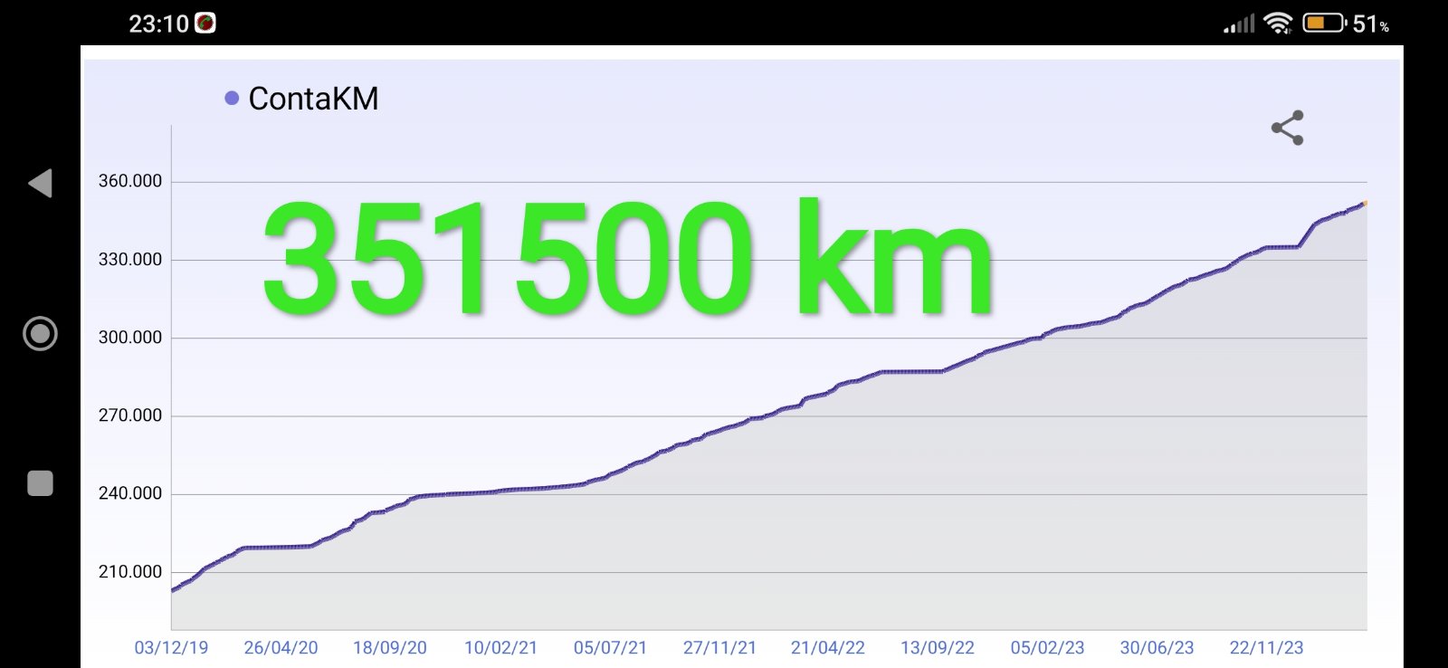

Auris TS 1.8 HYBRID 2016 года выпуска, работает на сжиженном нефтяном газе и почти всегда использует оригинальное масло Toyota 0w20, за исключением последних трех замен масла, когда я использовал гибрид Motul. изменения всегда выполняются после ограничения пробега в 15 000 км, рекомендованного материнской компанией.
конечно, мягкий климат тех мест, где я живу, работает мне на пользу, как и маршруты, по которым я обычно езжу, которые не нагружают двигатель...
