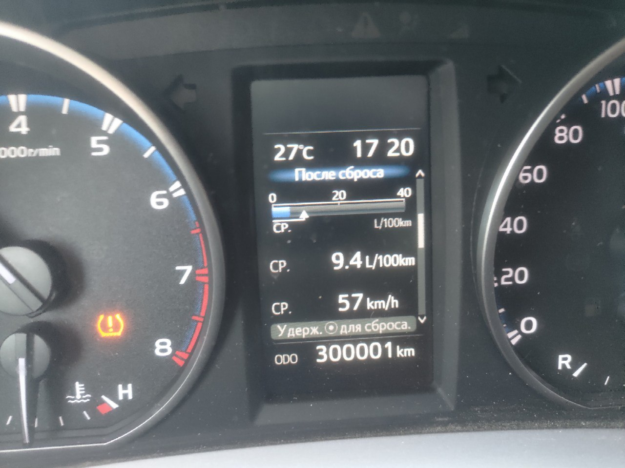

Новый рубеж - 300т.км на масле 0w20, одной и той же фирмы.
За последние 100т.км помимо стандартных замен масел, фильтров, антифриза, свечей зажигания и тормозной жидкости был ремонт двигателя, который заключался в замене натяжителя цепи ГРМ.
Будем эксплуатировать дальше. Наверное следующий ощутимый показатель на 500т...
