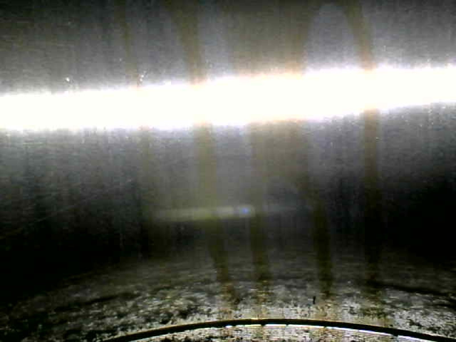

14 августа 20224 г Популярное сообщение Закреплён Часты слышим фразы от противников маловязких масел: "покажите хоть одну машину, которая проехала без проблем на -w20 200-300тысяч км..." Вот показываю! За 5,5 лет накатал 200тысяч км. Заводское масло поменял на 2,5т.км - залил Eni 0W20, дальше менял масло через ~8т.км, после анализа отработки на этом форуме стал менять через ~12т.км. Заливал только одну фирму и одну вязкость. 1) Toyota RAV4 2016г.в. куплен у оф.дилера в марте 2017г. новым.2) Двигатель 3ZR-FE бензин + газ (пропан).3) Заправочный объем масла 4,2 литра.4) Москва, ежедневное использование в личных целях.5) Режимы эксплуатации: город 20-30%, остальное трасса (включая МКАД).6) 7) Есть катализатор Евро-5.8) 9) Уровень масла стоит на месте от смены до смены. Пропан установлен на 18т.км и постоянно используется. Механика, передний привод. Изменено 14 августа 20224 г пользователем МассажистЪ

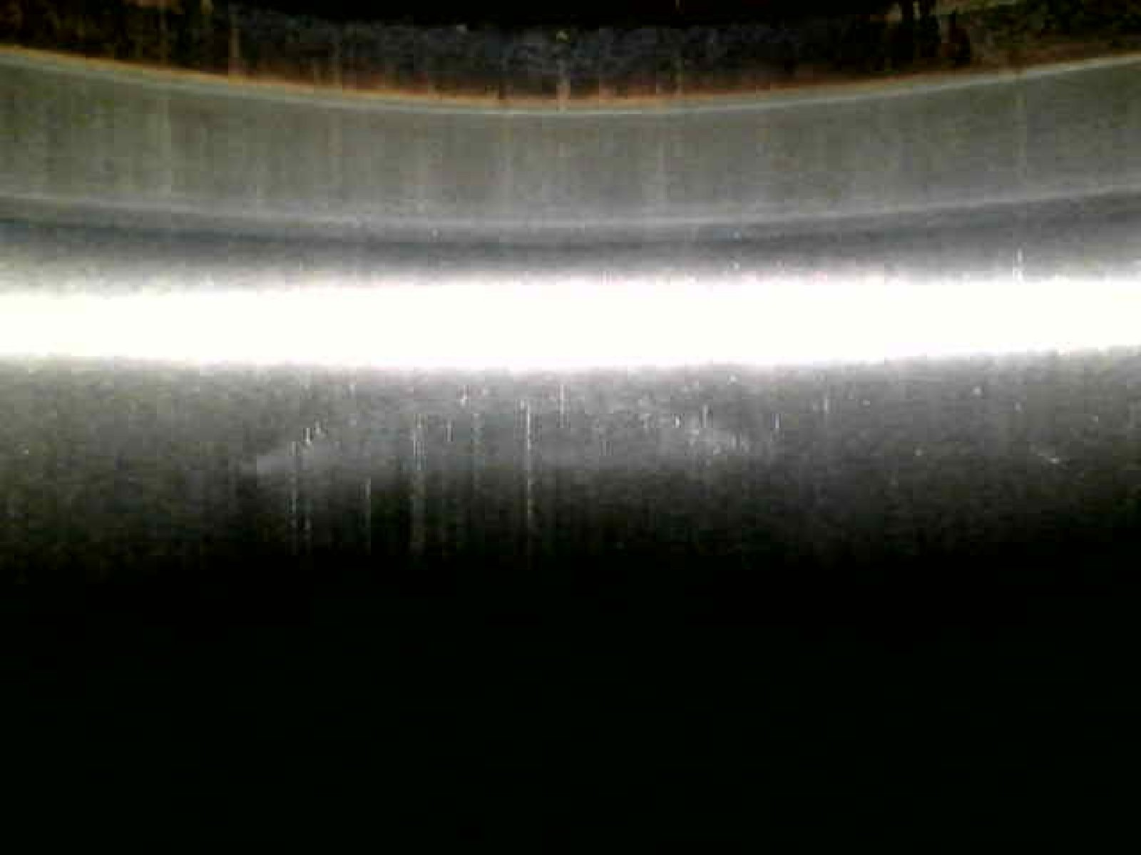

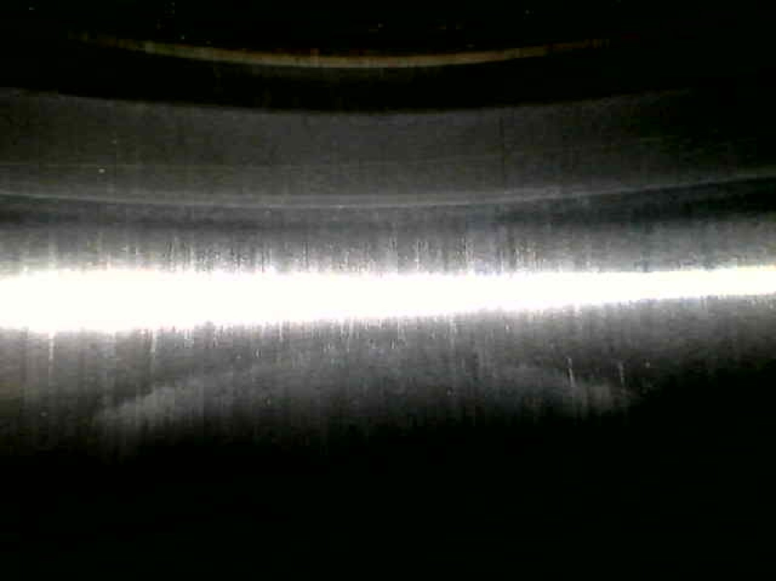

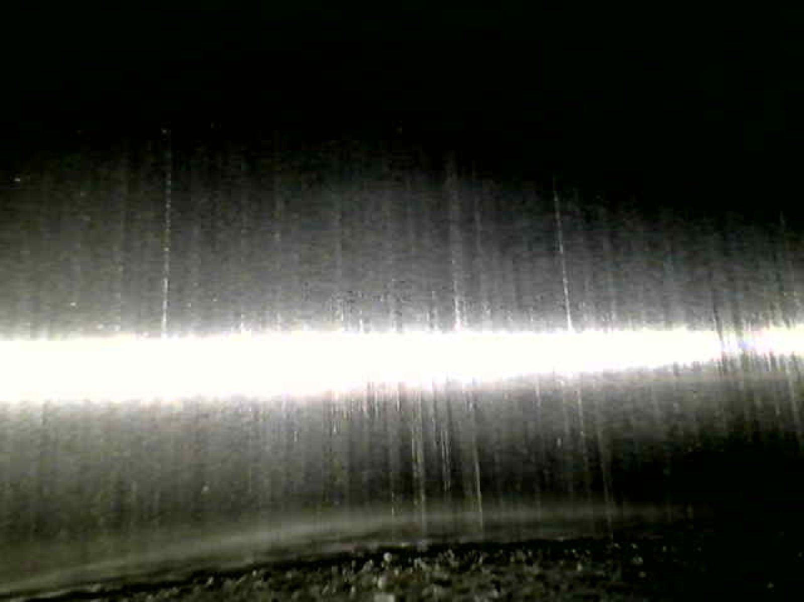

1 марта 20242 г 37 минут назад, WeR сказал: попробуйте сделать эндоскопию своего мотора, и выложить. анализы то выкладывали, и тут я думаю не слабо, эндоскоп надеюсь найдете ? сделайте отдельный пост, сложите и анализы и картинки, будет всем занимательно.. уже делал эндоскопию и каждую смену масла делаю анализ - накопились целые серии анализов - постоянный мониторинг. Попробуйте остановится, передохнуть, осмыслить, почитать форум, поизучать Ойл Клуб, а "учить жизни" всегда успеется

1 марта 20242 г 2 часа назад, Mefistоf сказал: При чем тут температура? она не причем? 2 часа назад, Mefistоf сказал: Читал в свое время начните смотреть... 2 часа назад, Mefistоf сказал: При недостаточной вязкости масла в первую очередь страдает ШПГ. в каком объеме? 2 часа назад, Mefistоf сказал: Не имею желания спорить и что-то доказывать Вам. а мне не надо доказывать, доказательства приезжают почти каждый день, сами, смотришь и сравниваешь.. 2 часа назад, Mefistоf сказал: Я читал Ваши сообщения в других чатах и знаю на сколько вы упрямый. когда есть на что опираться.. 2 часа назад, torcon сказал: уже делал эндоскопию выкладывайте, не стесняйтесь.. 2 часа назад, torcon сказал: накопились целые серии анализов - постоянный мониторинг. и какие выводы? износа нет? вечный двигатель? или все уменьшаете интервалы, потому что все хуже становится? 2 часа назад, torcon сказал: Попробуйте остановится, передохнуть, осмыслить, у меня свой темп движения.. 2 часа назад, torcon сказал: а "учить жизни" всегда успеется ложь-это разница между тем что ты видишь и тем что слышишь (с) выкручиваете свечу, и смотрите и сравниваете теорию с практикой..все просто. 2 часа назад, Normet сказал: Мне кажется, если человек в диалоге в качестве доказательной базы оперирует сайтом маслопроизводителя, да ещё и Kroon Oil - это уже говорит о том, что диалог пора завершать. не нравится Kroon Oil, нормальный читаемый подборщик, возьмите другой. у них источник информации будет один- производитель..
