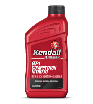

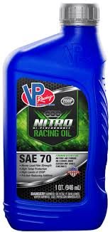

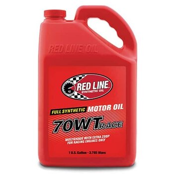

13 часов назад, Normet сказал:
...или какой нибудь top-fuel драг (тут правда не проскочит - метаноловые монстры на 5000 л.с. ездят на 0W-8).
Вот тут мимо.
Не нужно путать PRO-stock и TOP-fuel.
Нитрометановые top-fuel люто просаживают вязкость буквально за пару стартов.
Поэтому они поголовно используют масла с максимальным запасом на просадку вязкости (от разбавления топливом).
Внимание на название масел:
Изменено пользователем джин Тони
16 минут назад, джин Тони сказал:
Вот тут мимо.
У нас "гонщики" еще не додумались такое заливать ? ))
