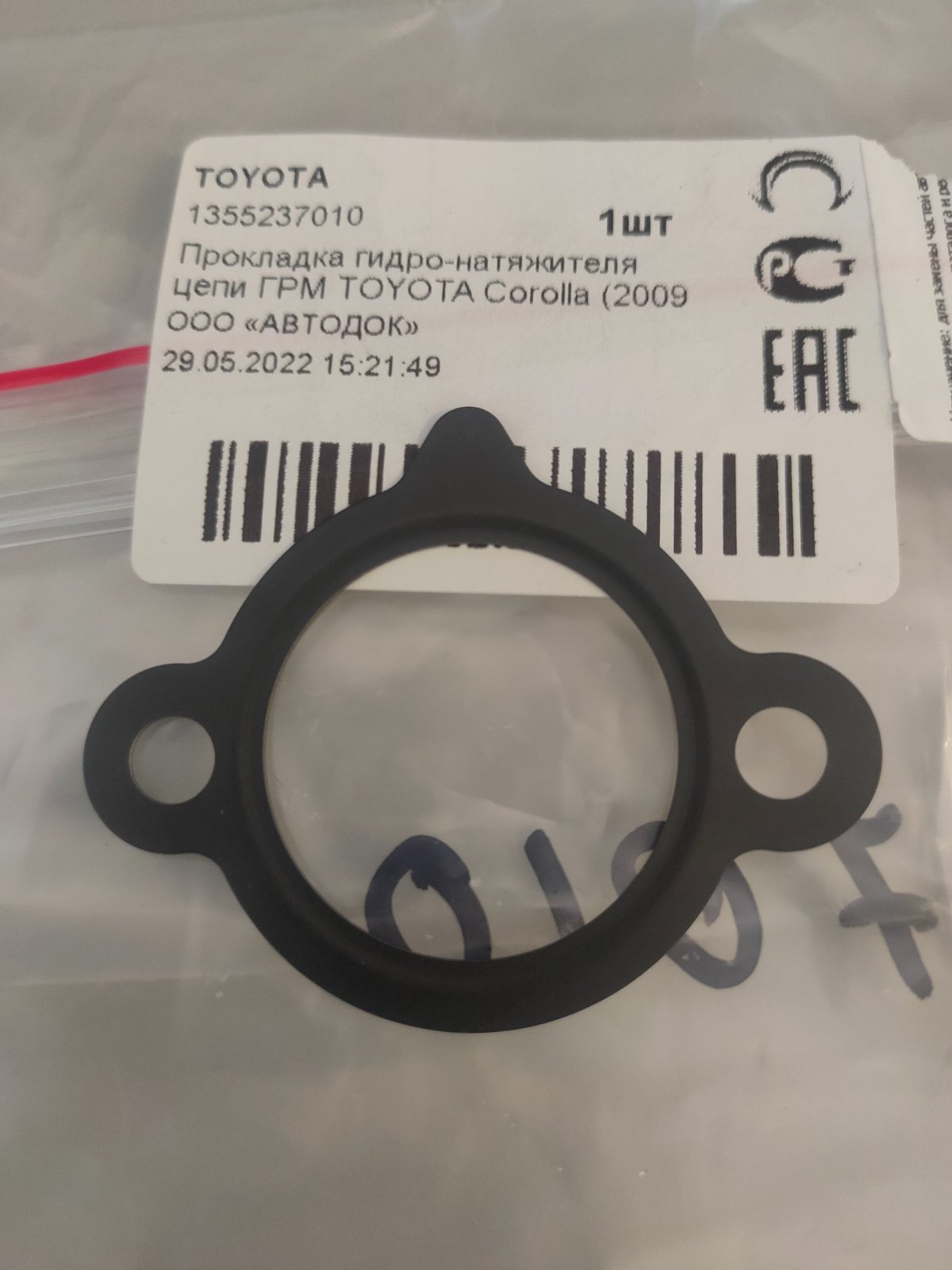

Сегодня заглянул под капот с зеркалом
Прокладка клапанной крышки чистая со всех сторон.
Прокладка цепи - есть масляная грязь в районе натяжителя цепи, но с верху сложно что-то внимательно рассмотреть и тем более сделать - при следующей замене масла посмотрю что можно сделать (пока не знаю что нужно делать при таких вещах). Пятно сильно покрыто пылью, видимо давно подтекает...
МассажистЪ там все просто, надо смотреть снизу, снимай защиту (если есть) и замывай всю эту область, подтягивай прокладку натяжителя и потом смотри, если так же все закидает, то прокладку под замену, но там надо вытаскивать натяжитель и его взводить перед установкой, или сам или в проверенном сервисе.
Сама прокладка
