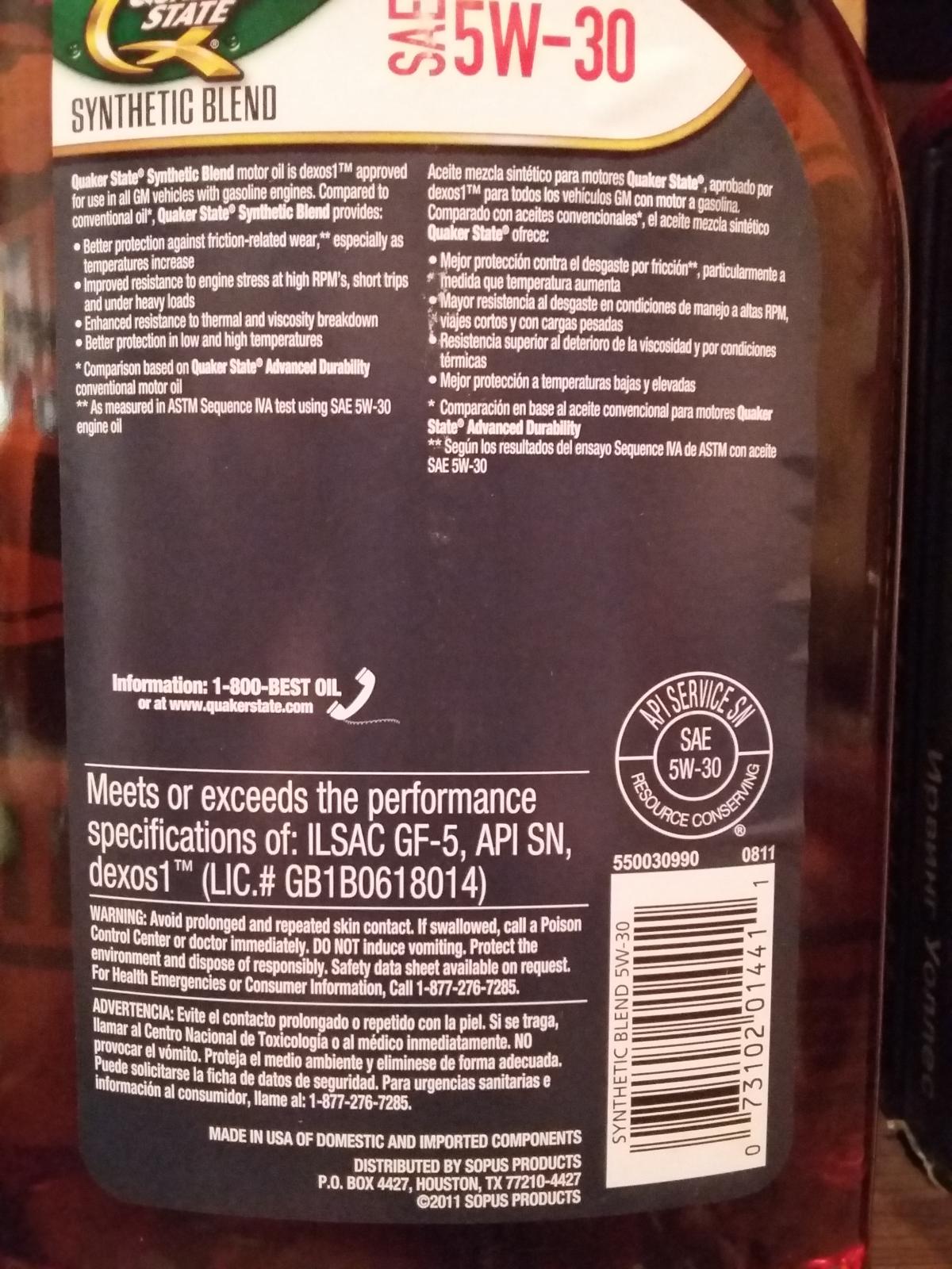

18 января 20179 г Недавно было приобретено для Опеля такое вот маслице c DEXOS-1 допуском,это ещё в старых тарах,сейчас идут уже не прозрачные,в упаковке 6-ть штук,масло по цвету ближе к "коньячный" в морозилке при -22....-25 слегка помутнело,но перетекает отлично.
18 января 20179 г У Quaker State Ultimate Durability 5W-30 хорошая топливоэкономичная вязкость, у вариант 5W-20 тоже - отличное масло судя по отзывам американцев. :)
18 января 20179 г У серии Ультимат там немного другая ценовая категория:) это тоже,что и Пеннзоил Ультра пожалуй,только Quaker State Ультимат чуток да подешевле,а так всё это "клоны" Шела как уже не раз писалось,но в отличии от Шела на подделки не нарвёшься,вот основной плюс этих масел.
