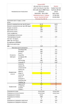

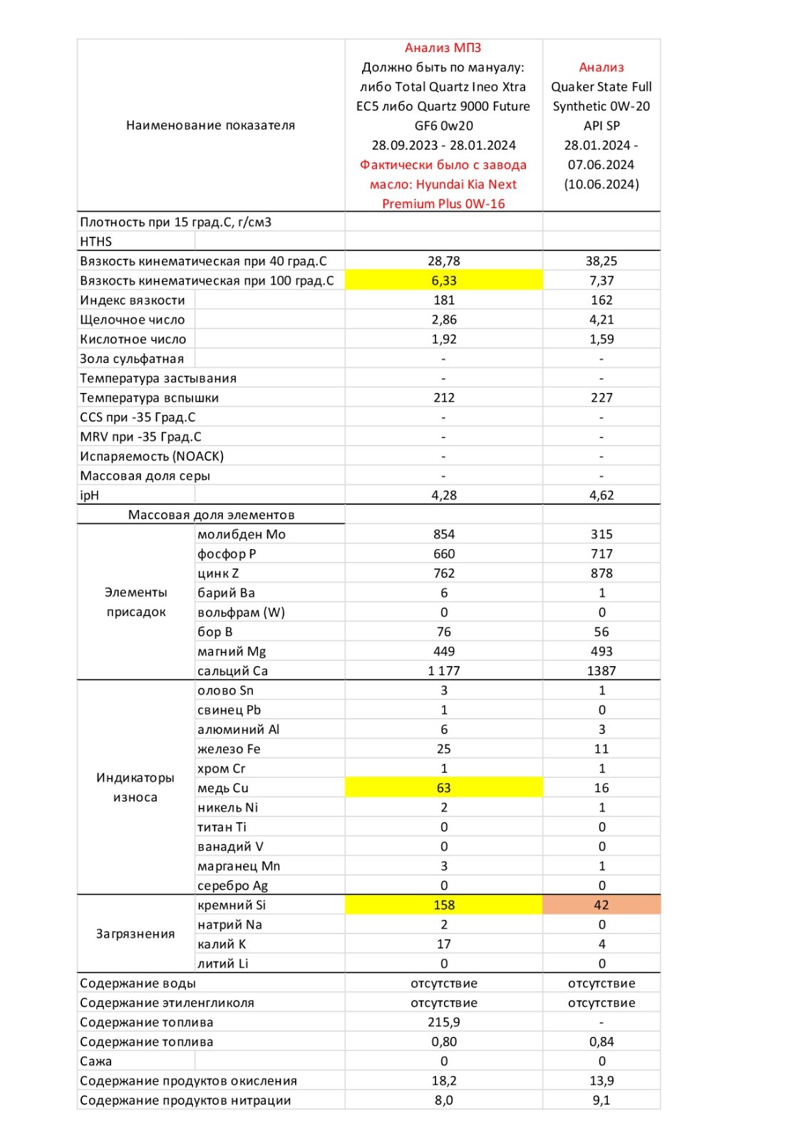

Протокол испытаний № 2569_2 от 18.06.2024.pdf-001.jpgИтого, Таблица1.pdf-001.jpg
Balbes_
Всем, самый добрый день!
Очередной анализ. Масло заменил пробежав "только" 7 тыс., т.к. машинка на гарантии и надо было делать ТО на 15 000 км., поэтому, откачал насосом пару литров масла и 0,5 взял для анализа, а потом уже поехал на ТО) (+250км.)
Для удобства приложил сводную табличку с анализами.
На ТО залил это же масло.
Основной вопрос по анализу – какой интервал можно планировать до следующей замены?

до 9000км в этом же режиме (расход +средняя скорость). Если расход увеличится- снижай интервал, если средняя скорость упадет -снижай интервал (относительно 9т.км)
Balbes_ для удобства меняйте раз в 7500 км. И масло не будете укатывать, и считать замены легко.
Масло полусвежее, кислотное вон даже не стронулось с 1.5. Следующий интервал 250 мч откатать, сдать на анализ и там уже подкорректировать, если убитое значит 200мч, если нормальное то так и менять 250мч.
Еще скажи, у тебя этот режим такой и планируется всегда? Средняя скорость полу-трасса 42км.ч. Просто если начнешь ездить с 20км.ч - то лучше 200мч. :)

На этом авто, мотор 3,5, но впедвпрыск и без наддува. Начитавшись, что илсаки "сдуваются" быстрее, решил сделать анализы один за другим, чтобы понять, насколько быстрее. Пока, вроде, все неплохо) Попробую в таком же режиме откатать те же 250 м.ч. и к какому пробегу это будет. Думаю, как то, так.
torcon Да, согласен, именно так и планирую - откатать 250 м.ч. и за какой пробег эти часы получатся.

В сравнительной табличке наглядно видно, как притирался двигатель, все элементы износа сократились, при одинаковом пробеге и росте нитрации :)
