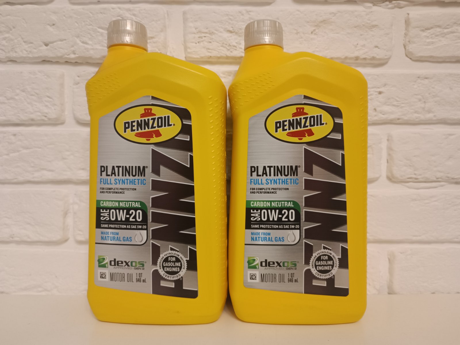

Топлива здесь как раз у тебя мало, смотри температуру вспышки. Было 227С, стало 225С. Ну и индекс вязкости от топлива растет на например на 10, а у тебя упал на 6. Это происходит когда полимерный загуститель срабатывается. Можно еще подумать, что это смешение с остатками какого то густого масла с низким индексом. Но у тебя и масло то было тоже самое 0w20. Остается полимерный загуститель (ну или лаба так не точно протестила вязкость).
В принципе здесь и не должен быть крепкий полимерный загуститель. Масло для коротких интервалов и частых смен все таки. :)

Вроде нет. GTL-база у pennzoil (quakerstate-pennzoil это одна компания), о чем они прямо заявляют на этикетке (см фото). И Pennzoil нынче у нас весьма дороже, чем Quaker.
