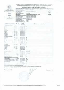

20 декабря 20223 г Популярное сообщение Закреплён Quaker State Ultimate Durability 5W-20 отработка на Jeep Grand Cherokee (WK2) после 11450км Масло: Quaker State Ultimate Durability 5W-20, без доливки Автомобиль: Jeep Grand Cherokee (WK2) Pentastar V6, 3.0, бензин, 2020г.в. Общий пробег на одометре: 51350 км к концу интервала. Пробег на масле: 11450 км Моточасы: 249.1мч Средняя скорость: 45,9 км/ч Израсходованное топливо: - л Доливки масла: уровень на месте (может 1-2мм). Присутствие отложений в двигателе ДО: нет. Присутствие отложений в двигателе ПОСЛЕ: нет. Автозапуск по времени: не использовался Наличие чип-тюнинга: нет. ГРМ: 3 цепи Предпусковые подогревы: нет. Период эксплуатации: 17.07.2022 по 02.12.2022 Срок эксплуатации: 4,5 месяца Топливо: бензин 95й. Режимы: 45% город, 50% трасса, 5% легкое бездорожье. Фильтр масляный: 68191349AC CHRYSLER Фильтр воздушный: A1519 JS ASAKASHI Марка антифриза: заводской Объем заливаемого масла: 5.6 литра (ровно 6 кварт) Отбор масла: с картера в середине слива. Отбор масла проходил с горячего или холодного двигателя?: с теплого двигателя. Промывка промывочным маслом: не делаю. Присадки: нет Что было до этого масла: 0-4943 - масло заводской заливки 4943-12600 - Champion New Energy 5W20 12600-23000 - Quaker State Ultimate Durability 5W-20 (201 мч) 23000-31400 - Quaker State Ultimate Durability 5W-20 (210 мч) 31400-39900 - Quaker State Ultimate Durability 5W-20 (233 мч) 39900-53350 - это анализируемое масло...
20 декабря 20223 г Автор Добрый день. Первый пост на данном ресурсе (неспешно почитывал с 2017г., решил быть хоть чем-то полезным , внести вклад в копилку форума). Бросилась в глаза медь, но вспомнилось: Выслушаю ваши мнения.
21 декабря 20223 г sv2104 теплообменник масло куллер медный присутствует на борту? Скорее всего от него, так то износа ЦПГ не видно, железо, алюминий в нормальном содержании. Масло не плохо справилось для 250мч. Щелочное еще выше кислотного. pH кислотность тоже не критичная.
21 декабря 20223 г ну тогда не знаю, может подшипник какой. На вкладыши как кто не походит. У меди есть свойство по жаре больше окислятся, медные поверхности больше дают меди в летний период. Но тут как то многовато для колечек прокладок. Больше походит на медный радиатор. Поищи отработки с таких же моторов здесь или на американском бобойле, если там медь есть, значит это норма у вас.
