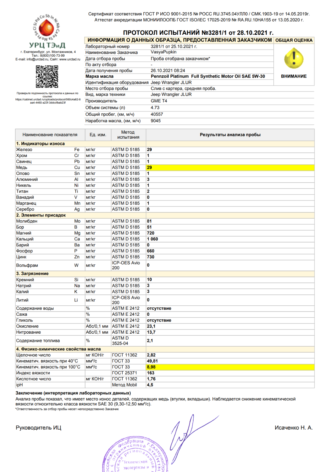

Pennzoil Platinum Full Synthetic Motor Oil 5W-30 отработка на Wrangler Rubicon JL после 9 045 км 1. Автомобиль: Jeep Wrangler Unlimited Rubicon JL , 2018 г.в. 2. Двигатель: 2-x литровый турбодвигатель GME T4 Hurricane 3. Пробег: 40 557 км 4. Пробег по одометру на исследуемом масле: 9 045 км. 5. Пробег по мото-часам: --- 6. Израсходованное количество топлива литров:  935 л., расход - 10,3 л./100 км. 7. Заливочный объём масла: 4,73 л 8. Доливка масла в проце
