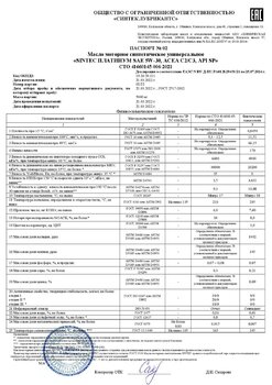

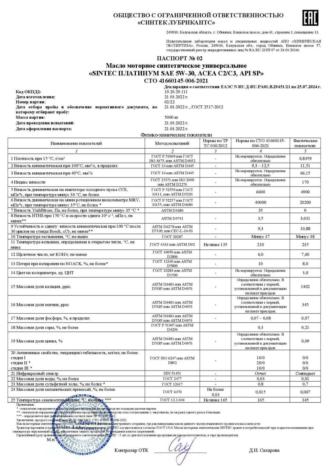

В теме Sintec 0W-20 API SP ILSAC GF-6 зашел разговор о запросе паспорта партии ранее купленного с2/с3 с обсуждаемым там, под мою затею миксовать их. Представитель Синтека откликнулся и прислал паспорт на партию 02/22 от 21 марта. Попросили выложить его в теме. Собственно он.
SINTEC PLATINUM SAE 5W-30 API SP, ACEA C2-C3 СТО 006 (02-22) 21.03.2022 г.jpg
