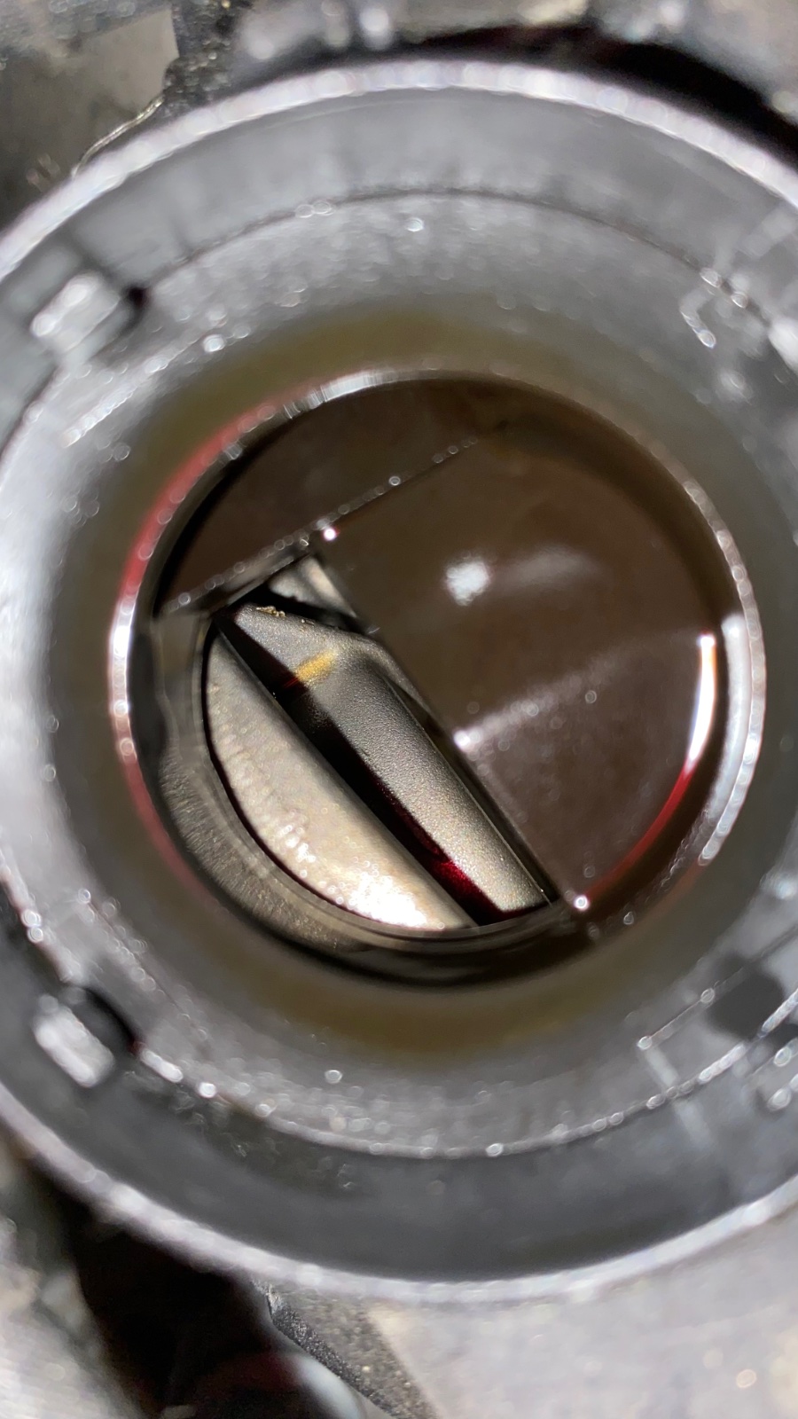

всем привет, да пропал) живы-здоровы, кушаем-заливаем, смотрим уровень - ахтунгуем
долил уже 5й юбилейный литр масла:friends::)) устал, докатываю еще пару недель (пробег будет на масле около 4700) и меняю обратно на шелл
виноват конечно не договорил что поддон картера чуть подтекает, но не литрами же, после стоянки лужица есть но там дай бог мл 10-15, не более… маслоотделитель последней ревизии - живой, отложений никаких нет (фото маслозаливной прилагаю) смешиваний с антифризом нет, турбина литрами масло не перекачивает (хотя и не исключаю что немного подкидывает, по крайней мере патрубки сухие, без намёков на маслопотоп) выхлоп чистый без посторонних запахов
еще конечно момент, двигатель довольно часто прибывает в 4-6 к оборотов, это конечно может напрямую влиять + прыти чуть поболее чем было с завода, но опять же прошлым летом на ультре сп такого аха не было, на 1000км добавлялось в самом крайнем случае мл 300, температура масла также в законных своих 106-109, максимум видел 1 раз 114 в жару в городских условиях
короче вот так, больше в этот мотор синтек на постоянку не пущу:good2: только шелл а потом на М1 как запасы закончатся
+ какраз будет замена свечей (им ровно год и пробег 23т) сравню с предыдущими с аналогичным возрастом/пробегом + эндоскопом контрольно, в том году всё отлично было
belker смею предположить, что промывки и прочие Валеры не прошли даром, а только усугубили ситуацию с жором
