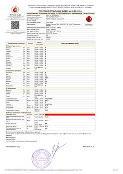

7 марта 20251 г Популярное сообщение Закреплён Sintec Platinum 7000 5W-30 API SP, ACEA C3 отработка на Seat Leon III (5F1) после 10000 км Масло: Sintec Platinum 7000 5W-30 API SP, ACEA C3 Автомобиль: SEAT Leon III (5F1) (двигатель VW CJZA) бензин, TSI, 1,2L DSG7 DQ200 Общий пробег на одометре: 248 000 км на момент взятия пробы Пробег на масле: около 10000 км Моточасы: около 384 мч Средняя скорость: 26 км/ч Израсходованное топливо: не считал, средний расход по БК 7,3 литра на 100 км, получается около 730 литров Доливки масла: не доливал, но уровень упал на 2/3 щупа Присутствие отложений в двигателе ДО: визуально под маслозаливной крышкой - нет Присутствие отложений в двигателе ПОСЛЕ: визуально под маслозаливной крышкой - нет Автозапуск по времени: нет Наличие чип-тюнинга: нет ГРМ: ремень Предпусковые подогревы: нет, "грею" 1-2 минуты, в морозы 4-5 минут Период эксплуатации: с 24.07.24 по 04.10.24 Срок эксплуатации: 2,5 месяца. Температурный режим от +30 до +10 градусов Цельсия Топливо: в основном АИ-95 и АИ-95 Pulsar с АЗС Роснефть Режимы: 50% ближняя МО и 50% Москва, частые поездки на 5-50 км Фильтр масляный: Miles AFOS088 Фильтр воздушный: PILENGA FA-P 0571 (меняю раз в 30 000 км, это первые ~10000 км) Марка антифриза: заводcкой VW G13 Объем заливаемого масла: 4,2 л Отбор масла: с картера при сливе отработанного масла в чистую бутылку Отбор масла проходил с горячего или холодного двигателя: с горячего +60С Промывка промывочным маслом: нет Присадки: нет Что было до этого масла: 162т-171т-180т - Aral SuperTronic 0W-40 ACEA C2/C3 API SN; 180т-188т - Kixx G1 5W-30 Dexos1 ILSAC GF-5; 188т-198т-208т-217т-228т-238т - Sintec Premium 9000 5W-30 ACEA A3/B4 API SL. Изменено 7 марта 20251 г пользователем Кар Леоне
7 марта 20251 г А моточасы как считал? Я просто смотрю нитрация 12, а моточасов 380мч. Многовато для 12.
7 марта 20251 г Вау, редко такое увидишь, полностью сработанное масло. А какие у него щелочное и нитрация по паспорту?
7 марта 20251 г Автор Только что, torcon сказал: нитрация 12, а моточасов 380мч У меня БК сбрасывает значения непонятным образом, поэтому я время от времени фоткаю экран, а потом вычисляю среднюю скорость. Ну и пробег известен. Грубо конечно, но нужно либо заморочиться и купить счётчик, либо как-то настроить БК, чтобы он не сбрасывал значения. С настройками не уверен, что получится, в Carscanner не нашел ничего, а в сети руки не доходят поискать. Там реально не меньше 340-350, это точно. Ну так получилось, не знаю.
7 марта 20251 г 5 минут назад, torcon сказал: А моточасы как считал? Я просто смотрю нитрация 12, а моточасов 380мч. Многовато для 12. Это TSI мотор, на некоторых режимах работает на "бедных" смесях, не стехиометрия в общем - может из за этого процессы нитрации идут не так как в обычном ДВС с распрделённым впрыском. На других TSI ранее тоже подмечал такое в анализах.
7 марта 20251 г Автор 12 минут назад, torcon сказал: Я просто смотрю нитрация 12 Там на подходе KSMG C2/C3 5W-30 - в нём вообще чудеса чудесные!
7 марта 20251 г 9 минут назад, Кар Леоне сказал: С настройками не уверен, что получится Если БК обнуляется не каждые 99 ч.59 мин., то это баг, и о нём упоминают довольно часто. Как лечить не интересовался. Может прошивка какая есть. К счастью, у себя такого не наблюдал. Изменено 7 марта 20251 г пользователем alex323
7 марта 20251 г Автор 15 минут назад, Дмитрий Иванович сказал: А какие у него щелочное и нитрация по паспорту? Это с оф сайта. А вот нашего анализа свежего обновленного так и нет.
7 марта 20251 г Автор 3 минуты назад, alex323 сказал: БК обнуляется не каждые 99 ч.59 мин. Нет, я проверял неоднократно. Может неожиданно обнулиться и через 40 ч, и через 80. Закономерности никакой нет, всё делаю стандартно, рутинно. Чаще всего сбрасывается после какой-нибудь очередной заправки. Только вот было 87 часов, к примеру, заехал на заправку, залил свои 25 литров, выехал, туда-сюда, глядь - уже сначала начал считать! Может здесь на форуме найдутся люди, сталкивавшиеся с этой ерундой, и, сумевшие её "победить"...
7 марта 20251 г Кар Леоне alex323 у меня на Тигуане дизель постоянно сбрасывается, а на Таосе за 55 т. ни разу (тфу-тфу). Также на Кодиаке были сбросы вылечилось прошивкой, но это в 21 году было, сейчас диллеров нет и прошивки тоже.
7 марта 20251 г Автор 3 минуты назад, Buri сказал: на Кодиаке были сбросы вылечилось прошивкой А что именно шили - двигатель или CAN-шину не припомните?.. Я когда узнал об этих спонтанных сбросах, удивился - такой потенциал, навороты, настройки, и не могли сделать более функциональный БК, чтобы всё это в интерфейсе можно было регулировать! Лень или жадность - непонятно...
7 марта 20251 г Автор 31 минуту назад, gentechnik сказал: если осталась дата производства Дата производства 16.09.23, артикул 600280, акционная 5-литровая канистра. По вашей ссылке нет ни артикула такого, ни паспорта. Артикул ладно, а вот паспортов почему нет на более ранние даты, интересно. Масло ведь выпускалось и ранее... Либо можно глянуть первое снизу, за ноябрь 2023 г. Хотя, а вдруг оно не такое?.. Синтеку написать?.. Может представитель заглянет сюда сам. Изменено 7 марта 20251 г пользователем Кар Леоне
