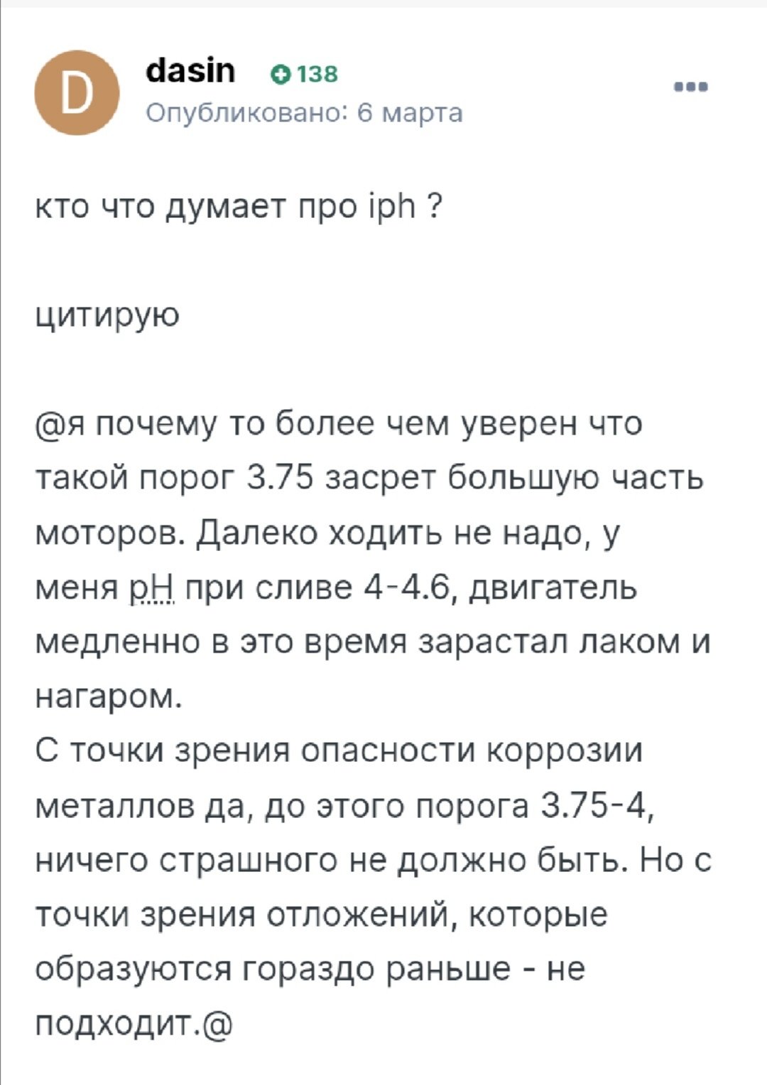

AlekssndrB при каких параметрах в лаб. анализе отработки показывается, что ДВС начал загрязняться?

8 часов назад, Дмитрий_ сказал:
Причём тут загрязнение и щелочное? Вы понимаете, о чём сейчас идёт речь?

Речь про то, что мнения есть разные. Чтобы самому разбираться, надо глубоко вникать. Надо иметь хорошие знания в нефтехимии. Будет это делать средний пользователь астомасла? Нет, конечно. Ему чем проще - тем лучше. Дали ему простой инструмент - крест щелочного с кислотным, он радостно подхватил и понёс дальше в массы. И массы довольны. Думать не надо. Всем профит. В том числе, производителям масел и лабораториям.

Чё у них там,  движки не лакируются и не засераются, при таких показаниях ?
Только что, знаток сказал:
Напишите им вопрос. Они ответят.
Предположу, что если б "засерались", то они б устали бабки народу выплачивать.)
