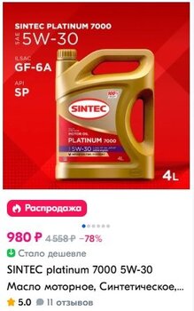

Нет конечно. Чем дороже, тем лучше.
Несомненно.
IMG_20250222_174900.jpg.284149264d712fe63fd261e5ad152d18.thumb.jpg.baaf8ec9ac3e58b2ea1524bead34e001.jpg
