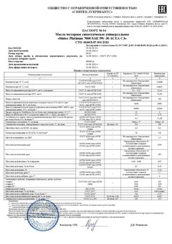

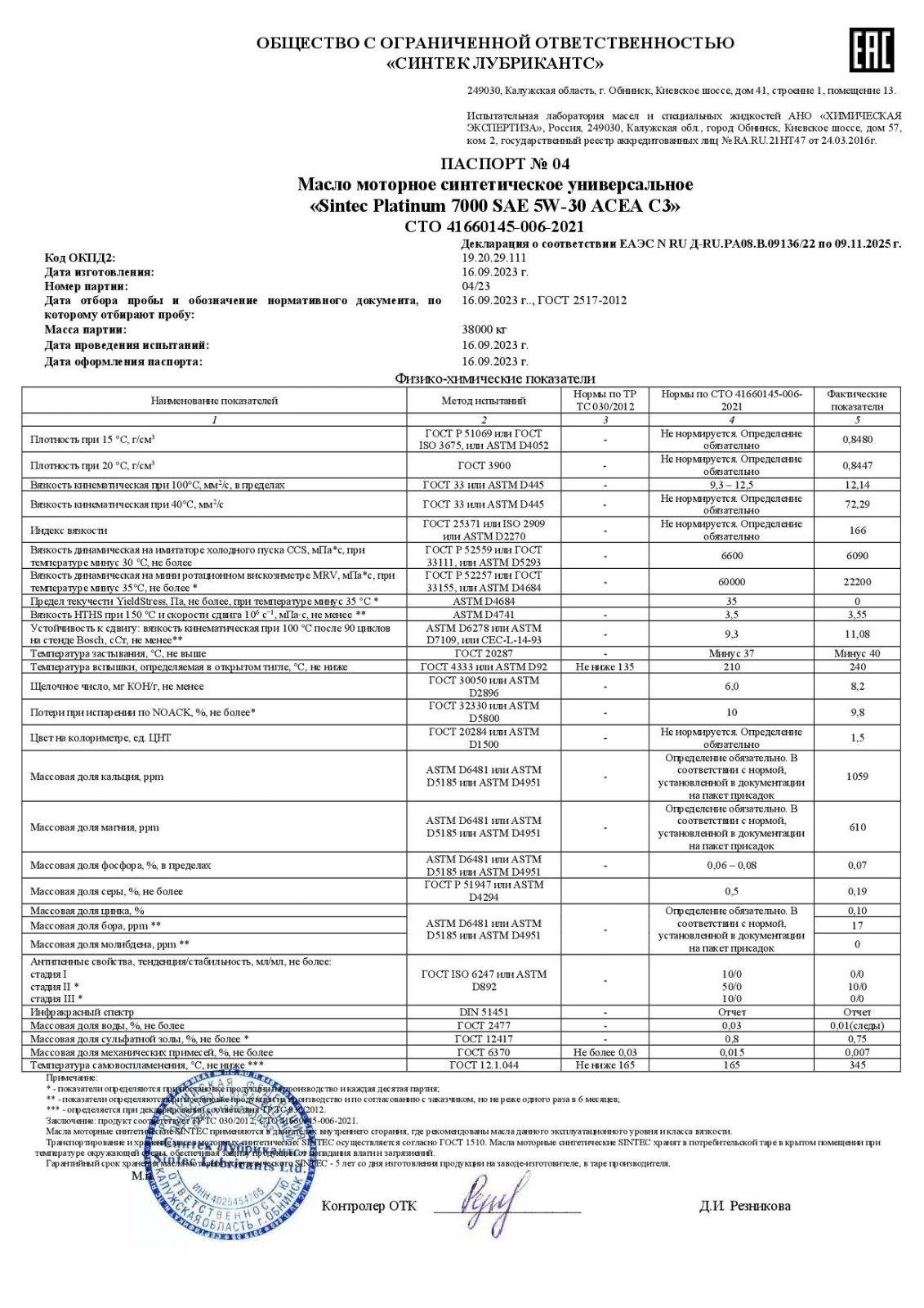

Дата производства 16.09.23, артикул 600280, акционная 5-литровая канистра. По вашей ссылке нет ни артикула такого, ни паспорта. Артикул ладно, а вот паспортов почему нет на более ранние даты, интересно. Масло ведь выпускалось и ранее... Либо можно глянуть первое снизу, за ноябрь 2023 г. Хотя, а вдруг оно не такое?.. Синтеку написать?.. Может представитель заглянет сюда сам.
На канистре указано SP, а в заголовке SN. Какое все таки масло 4 страницы уже обсуждаем?))
Если щелочное смотреть "свежим" тестом, то динамика изменения менее 50%, да и смысла в нем нет, бензинке тем более. Кислотное 1,5 прибавило... Масло спасает, что движок 1,2, а картер 4,2.
Двигателю и маслу зачет, а вам - кол (березовый)), iph то нет.
1 час назад, Balbes_ сказал:
Пардон, это я ошибся! Конечно же SP!
iph то нет
Ну, анализ Синтека, спасибо ему, хоть такой есть.
Синтек прислал паспорт качества (для особо одарённых - на сабж паспорт, если что):
812995510_SintecPlatinum70005W-30C3006(04-23)16_09_2023.thumb.jpg.69218e4c7a424efadedd9bc1cc208eb6.jpg
:D
Думаю, что причина низкой нитрации в маленьком расходе топлива и достаточно большом картере для такого литража. То есть нужно делать поправку на эти два фактора тоже.
