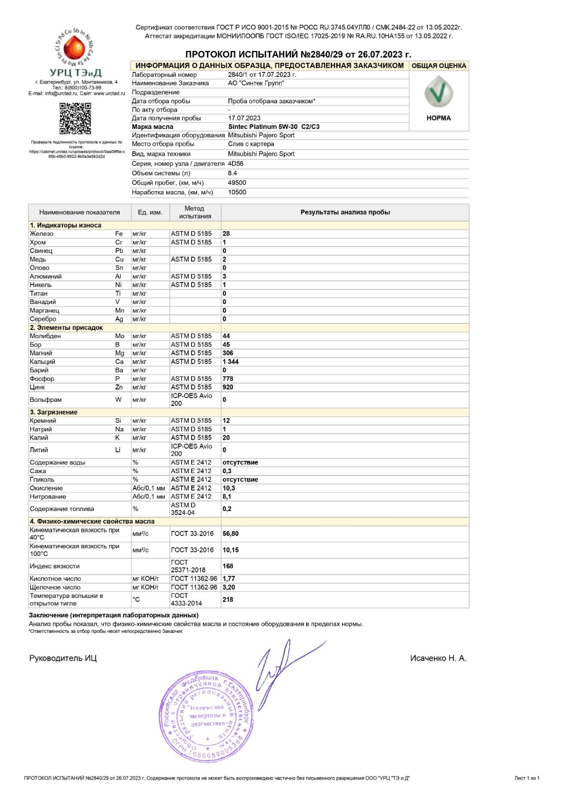

Масло: Sintec Platinum 5W-30 (API SP, ACEA C2/C3)
Автомобиль: Мицубиси Паджеро Спорт 2.4 дизель, 19 гв
Общий пробег на одометре: 49 500 км
Пробег на масле: 10 500 км
Моточасы: 217 мч
Израсходованное топливо: 840 л.
Доливки масла: нет
Присутствие отложений в двигателе ДО: нет
Присутствие отложений в двигателе ПОСЛЕ: нет
Автозапуск: не использовался
Наличие чип-тюнинга: нет
ГРМ: цепь
Предпусковые подогревы: нет
Период эксплуатации: лето-весна, 10 мес
Топливо: солярка  Татнефть, ГПН
Режимы: Город 20%, трасса 80%
Объем заливаемого масла:  8 литров
Отбор масла: картер
Отбор масла проходил с горячего или холодного двигателя?: с теплого двигателя.
*** Двигатель 4N15, в таблице ошибка.

В таком режиме и 250 мч не грех и это на китайских присадках. Молодцы Синтек!:cool:
Подскажите, масло угорало?
с вязкостью что-то.....
очень легкие условия для масла
1) картер 8 литров
2) трасса 80% - я бы сказал для нее даже много железа 28ppm.... Трасса может скрыть серьезную проблему. Когда в городе например может стать 90ppm.
3) 200мч
Не очень информативно вышло, если сделать только после города 90-100%.
7 часов назад, Goliy сказал:
Пока не угорает совсем. Пробег только 50 т.км общий. По трассе иногда 180 скорость, обычная 120-130,но угара не было.
Изменено пользователем С300
54 минуты назад, torcon сказал:
3) 200мч
 Анализировал форум, у двигателей 4N15  во всех анализах большой расход железа. Может цепь виной? Или как версия сажа в масле шлифует? Ну и конструктив видимо...
По трассе, ну у нас какие сейчас трассы: можно 180 ехать по платнику с одной стороны, а это тяжёлые условия эксплуатации , даже очень, и рядом стоишь час-два в пробке. Мой обычный маршрут в соседнюю область:  4 часа в одну сторону, из них до часа стоячая пробка 24/7 практически уже....
На данное масло перешёл по рекомендациям ойл-клуба, но сам ожидал более худшие результаты от анализа по щелочному числу, количеству сажи и топлива. Считал, что масло на грани или переездил немного.
28.07.2023 в 18:48, С300 сказал:
 тут не как у всех, у всех мало железа и убитое щелочное )
С300 посмотрел на анализы с 4N15, да ты прав, если режим трасса то железа около 20-30ppm, если город то в два раза больше. При этом как у тебя же мало алюминия... То есть циллиндро-поршневая группа явно не страдает, железо это цепь скорее всего...
Подскажите пожалуйста по этому анализу, почему просела вязкость сильно, (стало более жидким),если топливо налило всего то 0,2, а ещё сажи набило. От сажи масло густеет? Или тут неточность лаборатории может быть? У свежего масла вязкость 11.8/68.92, а здесь с сажей:10.15/56,8
1 час назад, С300 сказал:
Не ясно какая изначально вязкость была в этом масле в этой партии.
У Синтека нормально всегда все с вязкостью, она и здесь скорее всего была 12 как надо.
Вот оно это масло 11.8 вязкость - норма.
 С300 вспомни что у тебя до этого масла было?
1) попало топливо (здесь оно попало но не много, вспышка 218С)
2) загуститель просел
3) смешалось с промывочным маслом (если промывал)
4) смешалось с предыдущим низковязким маслом (если было такое)
А от сажи только загущение вязкости, она собой набивает масло.
Спасибо за подробный анализ. Ничего из 1-4 пунктов не было....Сажа как и предполагал набивает масло.... Мне как обладателю советского инженерного диплома непонятно, почему разжижение приличное получилось.... Вообще это уважаемая лаборатория вроде, там не могут "плыть" показания?... Так мысли через год после анализа)) сейчас второй собираюсь туда послать, будет повод для раздумий)
Ошибаются все лабы, но эта одна из самых точных. Просто нужно помнить, что некоторые методы не являются архиточными. Я сейчас про содержание топлива, его бывает штормит
Я склоняюсь к тому, что это все-таки снижение вязкости изза топлива. Этот двигатель часто так себя ведет. Вот например.
Может конечно он убивает полимерный загуститель, и у этих масел он слабый, поэтому так проседает вязкость, ну тогда залить крепкое Mobil1 ESP 5w30 и посмотреть что будет с вязкостью.
