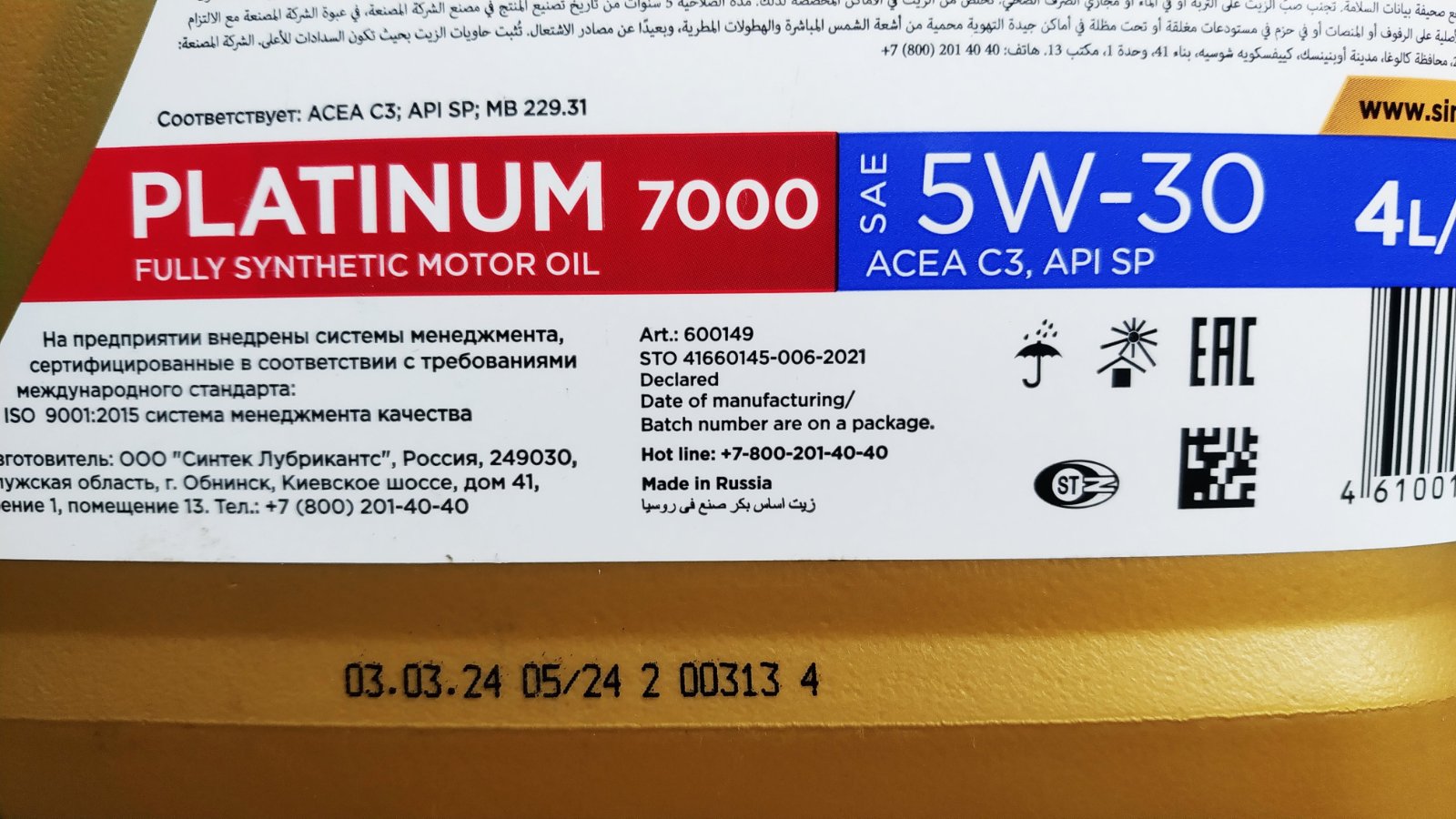

Масло: SINTEC PLATINUM 7000 SAE 5W-30 ACEA C3 API SP (арт.600149,  партия №05/24, изг. 03.03.2024 г.)
Очень круто что указали партию, было бы хорошо ввести эту практику во все uoa
