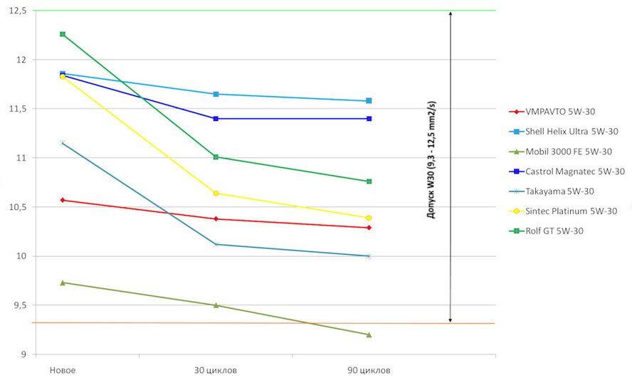

34 минуты назад, kos7500 сказал:
График интересен намёком: все три представленных на нём обнинских бренда, вероятно, сварены с одним загустителем:wink:.
kos7500 , да, тут и без ВМП по анализам видно , что Платинум просадка к 2 ед., а Премиум 1-1.5ед.

3 часа назад, kos7500 сказал:
Чего это? Для 30-ки 9.3<12.5.
Повторяю: после 90 циклов Боша должно быть не менее 11 сст по паспорту партии...А выход нифига не так...

1 час назад, coronamark2 сказал:
ACEA Oil Sequences for Light-Duty Engines гласит:
Shear Stability (CEC L-14-93 or ASTM D6278 or ASTM D7109) 100°C Viscosity after 30 cycles All grades to be “stay in grade”.
90 циклов для грузовых масел, но всё равно All grades to be “stay in grade”.
В соответствии с SAE J300  grade 30-ки 9.3<12.5

7 минут назад, kos7500 сказал:
В соответствии с SAE J300  grade 30-ки 9.3<12.5 ;)
C3 это не A5/B5, да и дизель 90 циклов форсунки.
