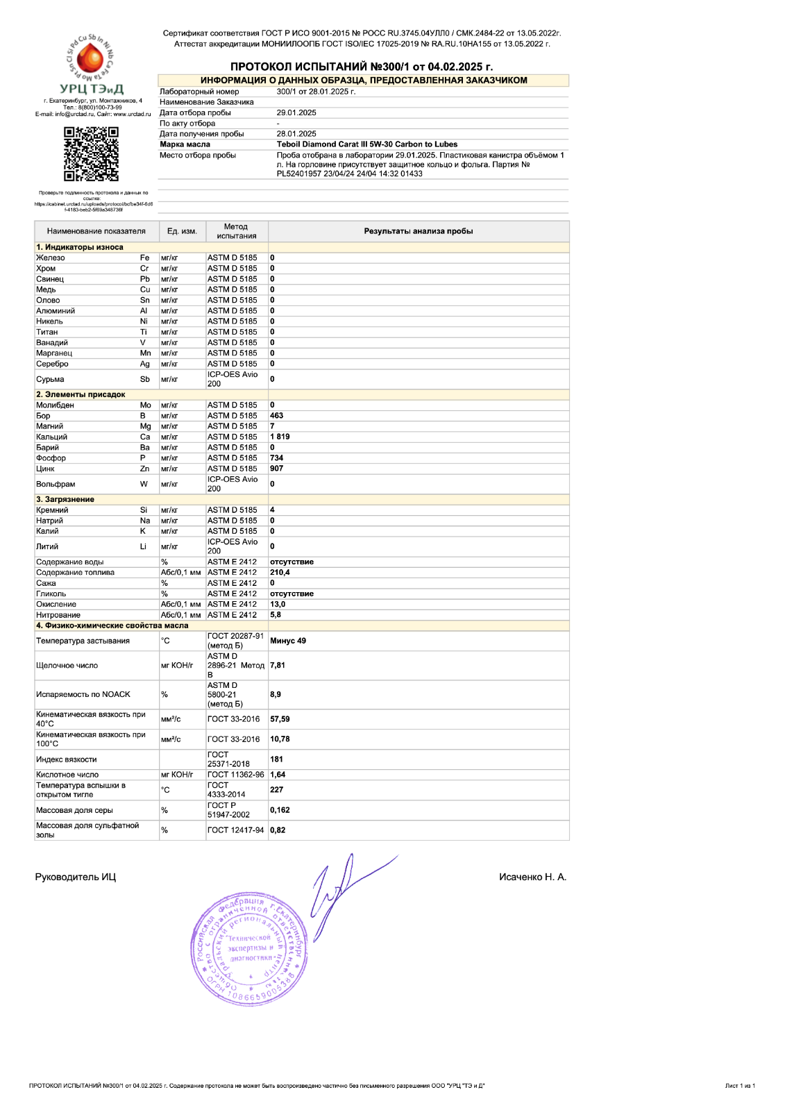

Анализ свежего масла, купленного на ОЗОН в официальном магазине Teboil.
2059202381_300_104_02_2025.thumb.png.65c8ea769b0a0b8fb39cbe30af21a37a.pngIMG_5210.thumb.jpg.b45f14a1c44fe278fc2caba23d852ffc.jpgIMG_5211.thumb.jpg.1bcf23b6167a994aa313746e6297268f.jpg
152708410_300TeboilDiamondCaratIIISAE5w-30CarbonToLube.thumb.png.65e79b4a61b286b2f915fd4ee27e5f49.png
Масло заявлено как: ACEA C3: API SN; BMW LL-04; MB 229.51; VW 504.00/VW 507.00.
Встал вопрос, что заливать в мой BMW, сошедший с гарантии. И в связи с рисками покупки подделок масла Shell и BMW, решил протестировать Teboil, который производится на бывшем заводе Shell и с весны 2024 года начал заявляться с технологией Carbon-to-Lubes. На официальном сайте это поясняется как "в том числе синтезированных по процессу Фишера-Тропша", что есть научное название синтеза GTL.
"Масла в огонь подлил" автор YouTube- канала "Алдар-Хосе", который в своем приборчике показывал почти полное совпадение этого масла с Shell Helix Ultra 5w30 ECT C3. Однако, были разговоры на форуме, что Лукойл срабатывает старые запасы инфиниума и скоро все должно измениться. В тесте апрельское производство 2024 года. Наверное за 2 года уже должны были сработать старые запасы, если гипотеза такая верна.
Итого 2 основных вопроса: 1) На какой пакет присадок похож этот экземпляр? и 2) Есть ли тут GTL в составе? Ну и третий, уже житейский - можно ли им заменить Shell на дизельном BMW))
Буду признателен, если  @torcon  и другие желающие завсегдатаи клуба смогут описать и прокомментировать этот анализ. Спасибо!

У нас анализ был этого масла в 2023 году, там пакет присадок был Infineum p6080A где бора 450-500ppm. А у Shell Helix ECT 5w30 (если оно имелось ввиду) был p6003 - где мало бора 75-80ppm.
Но так как лукойл постоянно меняет пакеты. Все наблюдения по нему быстро обесцениваются.

Пакет infineum P6080A, в составе пао +hvhi, на gtl как мне кажется не похоже, лить можно)

На всякий случай еще вот сообщением отдельным анализ прикрепляю

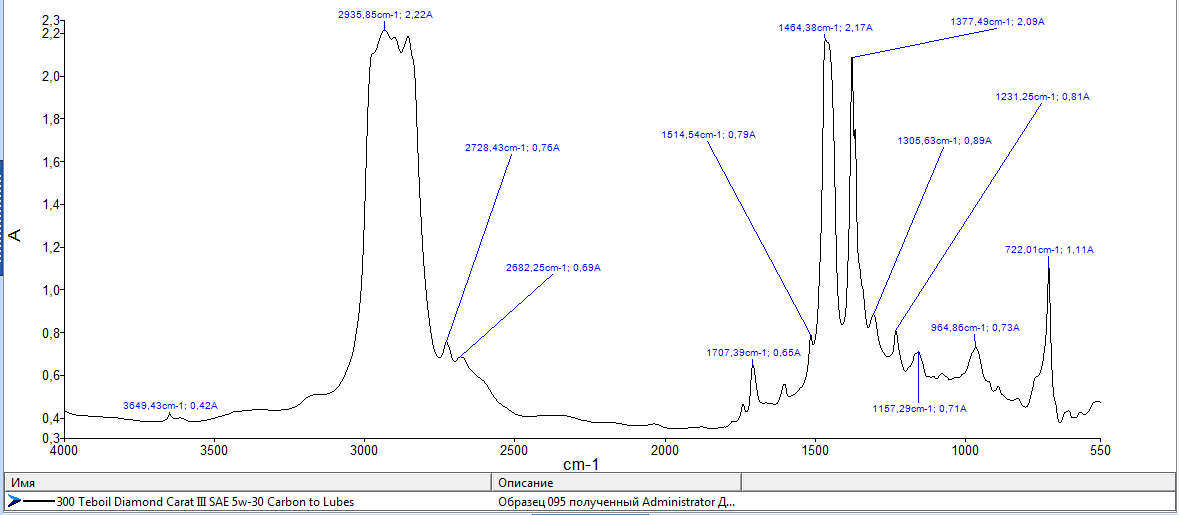

Здесь тоже много бора. как в Shell Helix HX8. Любопытно, видите ли вы тут GTL.  Температура замерзания неплохая (-49) чтобы быть просто гидрокрекингом 5w30, но я все же не эксперт в этом вопросе.

GTL похоже есть, но не чистый, а микс с кряком, ИМХО. Пакет с учётом погрешности, вроде, остался тем же, хотя бора и поменьше, а вот с вязкостью они дали маху.

Офф сайт не врет. Масло стало значительно жиже чем предыдущий протестированный вариант. Вопрос к знатокам оно вообще С3 еще?

Колхозник ну да все подтверждается. Этот Teboil как наш анализ 2023 года, с много бора. На пакете Infineum p6080A. Лукойл не стал в серьезной спецификации лить другой пакет.
Shell ECT 5w30 другой. Может не с ним сравнивали, а с Shell Helix Ultra ECT 0w30 - он как раз на таком же пакете.
Все нормально, хорошее масло, пользуй, не парься.

оно вообще С3 еще?
Тут без измерений HTHS однозначно не сказать, к сожалению. Вероятно, что его завалит, и по факту будет C2, но это лишь вероятно. Может и не .:pardon:
