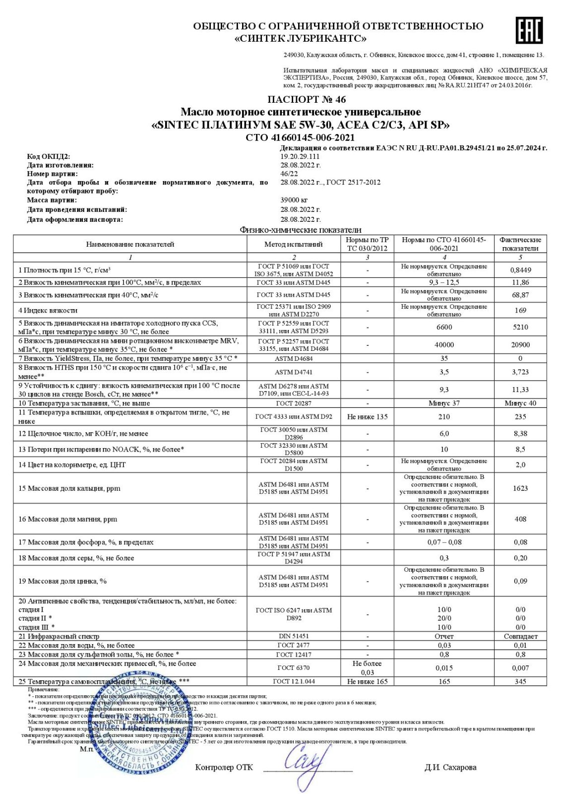

Запросите паспорт на свежую партию(можно попробовать через представителя на форуме, он вроде лоялен к таким просьбам)

Вытащил щуп, ждал пока капля упадет. По субъективным ощущениям масло гуще чем eurorepar premium c2 (он же лукоил).
https://drive.google.com/file/d/1tCXZp6TPybLPGK4Z-9ssU_lK5i6uMX80/view
https://drive.google.com/file/d/1tByE5Cjzh8gmKZVlUKrcmdQBH6wmO4Ia/view?usp=drivesdk
07.10.2022 в 22:53, Egor_I сказал:
Оно и должно быть "гуще", т.к. С2/С3 против просто С2
Ответы представителя SINTEC GROUP относительно применимости масла 5w30 SP C2/C3 на двигателях EP6:
"Это масло замечательно подходит к двигателю EP6. У меня так же автомобиль с этим двигателем и я перешёл абсолютно спокойно уже более года назад на это масло с Total. Никаких нареканий нет. Единственный нюанс -это межсервисный интервал не более 7500 км. Total может откатывать 10000. И ещё момент: у SINTEC кинематическая вязкость при 40 градусах выше чем у Total , некоторые пользователи сетуют на стук гидрокомпенсаторов на холодном двигателе, который через несколько минут пропадает после нагрева двигателя. На своём авто я с таким не сталкивался, так что подтвердить не могу."
И на мой вопрос о высоком, по сравнению с родным маслом Total, содержании магния:
"Соединения магния в моторных маслах отвечают за моюще-диспергирующие свойства, т.е. защищают двигатель от загрязнений, очищая и удерживая частицы во взвешенном состоянии. За счет это отработанное масло темнеет, это показатель работы моюще-диспергирующей присадки."
Ответ службы поддержки SINTEC: "Если клиент готов экспериментировать, то вперед."
Паспорт:
