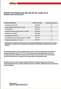

Sintec Platinum 0W-20 API SP (VOA BASE) копия.jpgSintec Platinum 0W-20 API SP URC копия.jpgSintec Platinum 0W-20 API SP photo1.JPGSintec Platinum 0W-20 API SP photo2.JPG
Масло заявлено как: API SP; ILSAC GF-6.
1) Завод гульнул в вязкости, поэтому вязкость при 40С=49,32 и 100С=9,09 почти как у масел ACEA A5/B5 5W-30. Нормальным для такого класса, считаю вязкость при 40С = 40-45cCт, при 100С = 8.2-8.6сСт.
2) Щелочное число = 7,21мгКОН - среднее, достаточное для коротких интервалов смены 5-7.5тыс км. Катать больше в тяжелых условиях эксплуатации, когда 100% город - не советую.
3) Зольность сульфатная = 0,74% - молодцом. Масло действительно современное API SP, сберегает прямовпрысковые моторы от отложений. Двигатели турбо-GDI от детонации LSPI. Современные катализаторы от зольных отложений.
4) Температура вспышки = 233С - отличная, особенно для 0W-20. Но по правде говоря, это благодаря неожиданной густоте масла...
5) NOACK = 11% = для 0W-20 API ILSAC на гидрокрекинге, это стандартный результат.
6) Температура застывания -43С - на рецептурах Afton масла 0W-20 почти все такие. Скорее всего это сделано специально, кладут больше VHVI-6, что бы было меньше полимерного загустителя - сделать более крепкое масло... Для эксплуатации в европейской части России этого позаглаз хватает, на юге Сибири и Урала (Тюмень, Новосибирск, Екатеринбург, Омск, Челябинск итд) так же, но вот на севере Салехард, Якутия, где -40С -50С лучше конечно такие масла не заливать. Застынет ночью.
7) Сера = 0,219% - минимальная. У Синтека нормальная база с низким содержанием серы. Ну и современный пакет присадок.
8) Вероятнее всего это Afton Hitec 11458. Новый пакет Afton со стандартами API SP; ILSAC GF-6. Он содержит органический молибден снижающий коэффициент трения. Фосфор и цинк как противоизносная присадка. Бор как дисперсант. И детергенты на основе магния и кальция.
ИК спектр Фурье говорит о том, что масло на гидрокрекинге VHVI.
Вывод: Рад за отечественного производителя, он выпустил современное масло для современных японских и корейских автомобилей. В том числе подойдет двигателям GDI и T-GDI. Немного гульнули в вязкости, но не критично. Все параметры в среднем хорошие. Цена должна быть подешевле, она портит всю славу...
