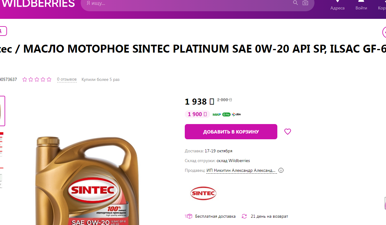

15 октября 20215 г 8 минут назад, steamroller сказал: Скрыть содержимое А я удивляюсь, когда пытаются сэкономить на масле, даже при смене раз в 5000 км. Возмущение, логично слышать по цене бензина, а за 2000 за 4 литра масла, это как-то даже неуместно разговор вести. Мне вот синтек даром не нужен, если только на промывку. Я лучше Кixx куплю за, почти, те же деньги. Извиняюсь, если был, возможно, резковат... Sintec в своё время очень сильно выручил. Когда в магазинах везде был Sintec, Rolf, Mannol и больше ничего. Сейчас выбор масел конечно получше. Изменено 15 октября 20215 г пользователем lastsetbestset
15 октября 20215 г Популярное сообщение Добавлю зла. Масло нормальное . но с ценой выше 1700 рублей на 3 группе в топку таких отечественных жмото производителей)) Привезу gtoil будет 1800 стоить в розницу;-) Р. С но спорить о ценах плохой тон. Может они к акциям готовятся и распродажам-"черной пятницы". Изменено 15 октября 20215 г пользователем Hanval Rus
15 октября 20215 г Популярное сообщение steamroller Скрытый текст Я не то что бы экономил на маслах, просто не вижу смысла покупать что-то дорогое, если есть что-то подешевле и точно не хуже, а если ещё по акциям, то вообще подарок) Sintec с такой ценой мне не интерес от слова совсем. Например, у меня 4 кварты QSUD 0w20 стоят чуть меньше 2 тыс/р. Тот же Kixx, S-Oil, Neste и т.д. обойдутся дешевле.

15 октября 20215 г Популярное сообщение 38 минут назад, Дюпелёк сказал: Вот не понимаю я недовольство многих,при чём не принимавших прямое участие в сборах на анализ(масло амно,дорохо бохато, другое за ети денхи возьму-ваше право)люди решили,собрали результат выложен,каждый сделал для себя вывод,больше позитива товарищи,либо молча ,негатива и так по жизни хватает А в чем негатив? В том, что российские барыги задрали цены как у многих мировых брендов с именем? Так это вполне нормально и многие покупатели ориентируются на цену в первую очередь (это не только к маслам относится). Тот же GTOil будет стоить дешевле, но явно не хуже, возможно и лучше. Надо называть вещи своими именами, а не только циферки из анализа обсуждать.

15 октября 20215 г Дорого, тут и обсуждать нечего, по 1500-1700 было бы терпимо, с учётом что это российский продукт.
