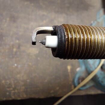

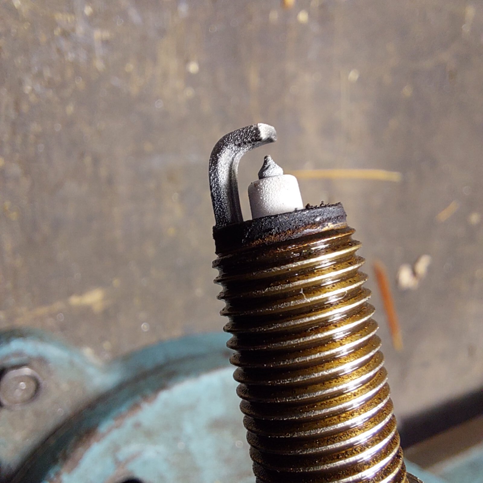

19.03.2023 в 15:27, ivan90 сказал:
выкрутил одного торчка, вполне себе хорошая свеча.
 10 месяцев, в часах работы двс примерно 350-400.
ещё плюс год и примерно 500 часов работы двс. Свеча та же, т.к. у тииды откручивается не снимая впускного коллектора только  четвёртый цилиндр.
Зазор в пределах нормы примерно 1мм. без учёта выемки на боковом.
5 часов назад, ivan90 сказал:
Судя по цвету изолятора у вас походу смесь бедная, проверьте подсос возду на впуске.
11 минут назад, NIKOLAS сказал:
Еще из за - "холодная  и горячая" так может быть.
14 минут назад, Gennadij13 сказал:
В данном случае если горячая.
