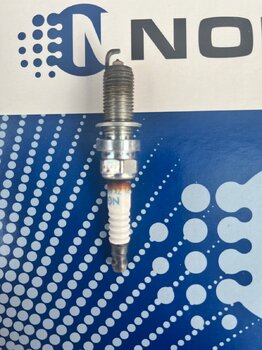

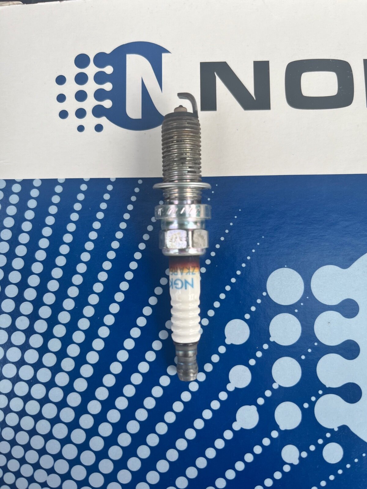

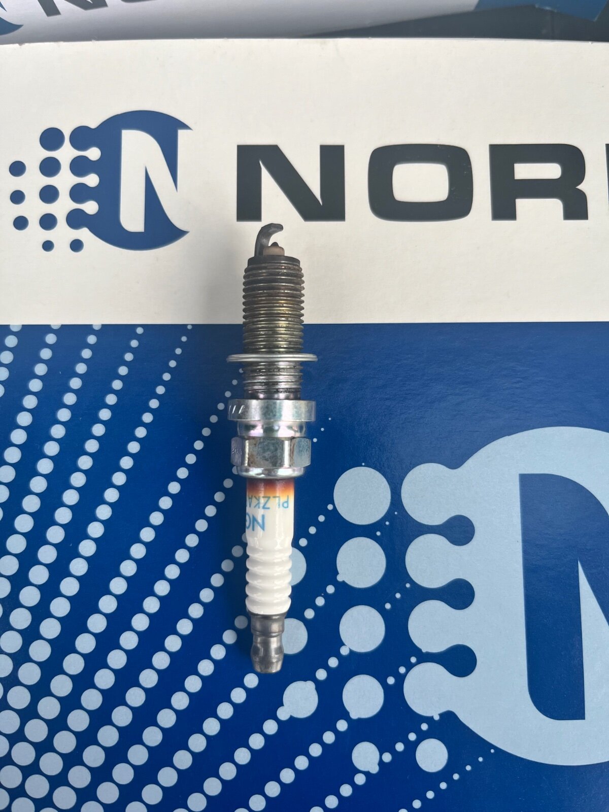

Вынул торчи иридий,на всех 4 на 0,2 уплыл зазор. Промеры сопротивления

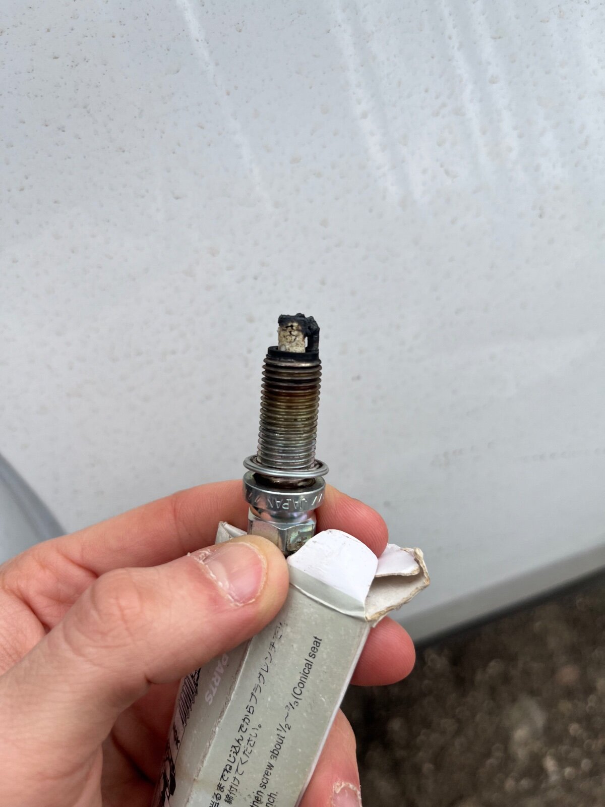

Добрый день! Подскажите пожалуйста, на двигателе mr20dd примерно 12 000 км назад менялись свечи, у дилера, с его свечами. Сегодня встал на трассе с чеком и троящим двигателем. Еле еле дополз до ближайшего города, где заменил на старые свечи, которые остались после замены, они были оригинал, стояли с покупки автомобиля. Общий пробег на авто 70 000. Машина Nissan x-trail, замена масла раз в 7,5т км, не доливаю, уровень всегда максимум, антифриз так же, не уходит. Так же фото тех свечей, что мне вынули, якобы новых. В чем может быть причина?
P.S расплавленная свеча это с 3 цилиндра
Изменено пользователем Ivan97
2 часа назад, Ivan97 сказал:
Левые свечи, вот в чём причина, я где то год-полтора назад скидывал здесь фото свечей тоже  NGK после 10 тыс на Рендже, меняли тоже у ОД. Двигатель на замену, делал ОД. Так что обращайтесь к вашему дилеру с претензией, это хорошо что так, а то поршневой кранты бы были.
Изменено пользователем Рокфор
Рокфор а что дилеру говорить? Боюсь что они скажут: меняли год назад, никакой гарантии, до свидания
49 минут назад, Ivan97 сказал:
К дилеру, с претензией. Свечи явно левые, ибо оригинал NGK за 12тыс.км пробега ну никак не будет в таком состоянии, даже обычные, не говоря уже об иридиевых. У Вас же иридиевые стоят?
Роман 73 да, должен быть иридий
