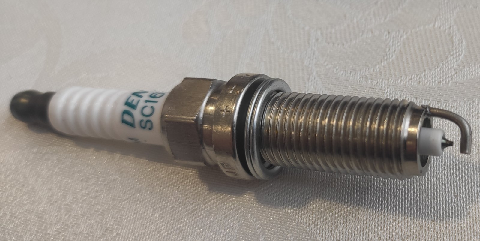

Получил с Озона китайские Денсо для Пассо. Выполнены очень качественно. Сопротивление у всех трёх в диапазоне 6,1-6,4 кОм.
IMG_20240317_115517.thumb.jpg.56a816b928c1ce3db52da2a4135fa7ef.jpgIMG_20240317_115945.thumb.jpg.9616f18a215f86e3d2ff7766e90c2a46.jpgIMG_20240317_115740.thumb.jpg.e139ed391643a2410c127536dbe62405.jpg
У старых, заводских японских, меньше - 4,5-5 кОм
Старые Денсо с Прадика, промерил одну - 5,5 кОм
17.03.2024 в 07:24, and2949 сказал:
6,1-6,4 кОм
Так это же плохо, вроде...
17.03.2024 в 09:24, and2949 сказал:
а можно ссылку у кого покупали
42 минуты назад, MuxauJI сказал:
Раазница в сопротивлении должна быть не более 1. а у него можно сказать что и нет разницы.
