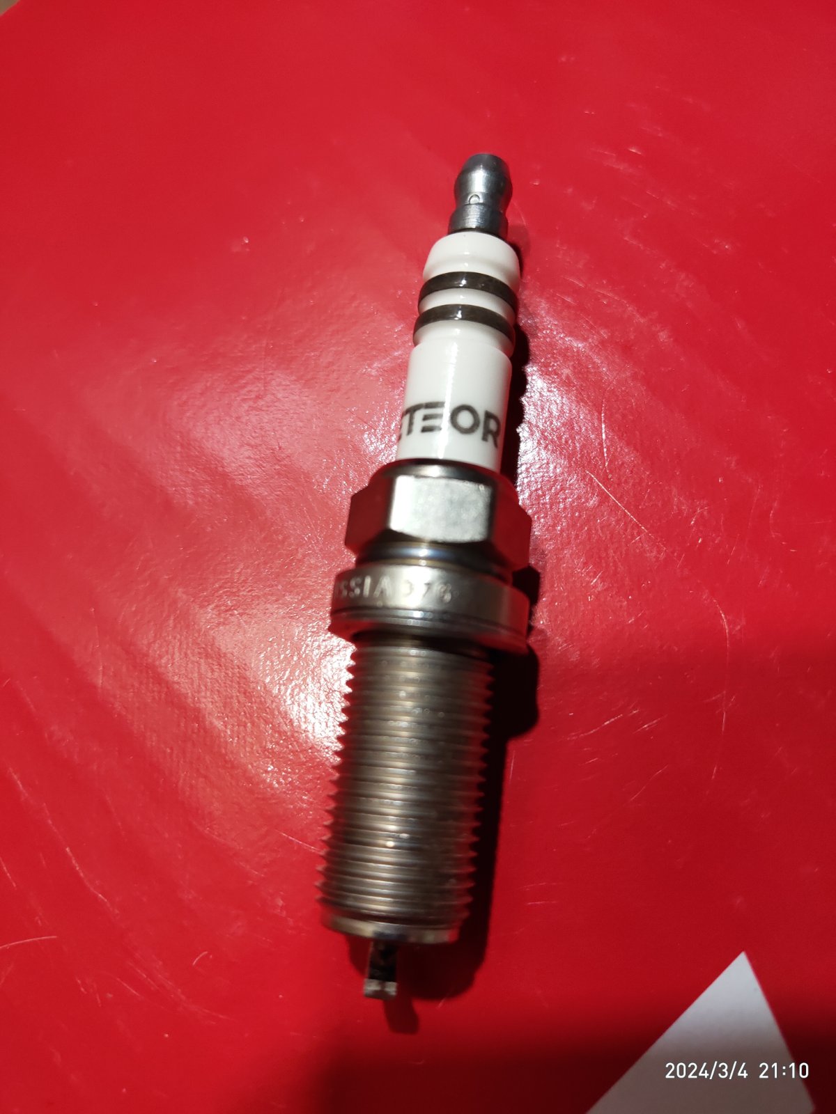

6 часов назад, ОлегМурманск сказал:
Забрал сегодня Метеоры иридивые
Артикул подскажите. Интересует очень.
ОлегМурманск сильно дешевле, чем Денсо? На Камри брал?
2 часа назад, Misha6112008 сказал:
 SA517

Мне одна свеча обошлась в 500 руб

Метеор точно не левак, да и к Бошу доверие есть, те же 80 отбегают, а цена сладкая
