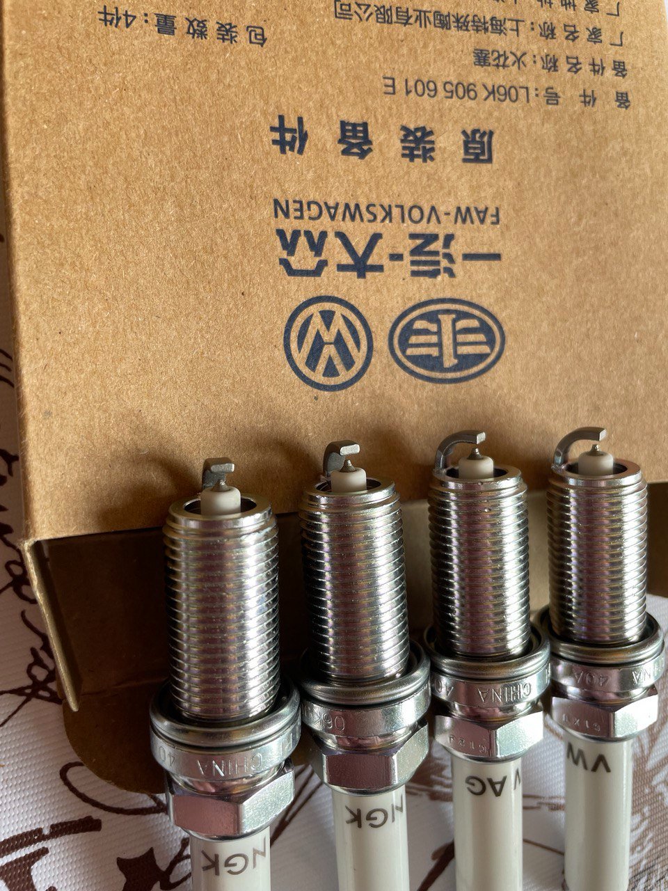

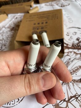

Купил свечи для Октавии 1.8 gen3 на Озоне. Вроде как орига для Китайского рынка. Ставить страшновато. Есть сомнения в оригинальности. Отсутствует характерный для ngk порошок и уплотнительное кольцо скручивается по резьбе. Боковой электрод не магнитится.
Изменено пользователем 1Bulat
Боковой электрод у Нжк не магниться(у Бош магнитится но не магнитится платиновая напайка), центральный естественно тоже(возьмите мелкий магнит либо на магнит иголку и ей проверяйте), посмотрите есть ли напайка метала на центрально электроде и как выглядит напайка на боковом, на боковом она как бы прям впаянная внутрь бокового электрода, видел подделки где пытались напайку имитировать но там она как будто приваренная и зачем-то зашлифованная. Порошок у меня на Рутениевых так же есть как на платиновых Нжк, на китайских платиновых Нжк порошок есть, с чего бы их не быть на ваших свечах ума не приложу, должен быть. Проверьте зазоры, проверьте сопротивление резистора. Карманный микроскоп вещь, позволяет на раз Паль свечей да и не только свечей выявлять.
P.S ИМХО, зря Вы связались с этими непонятными свечами, на Озоне есть орига Бош с Китая и Нжк, лучше бы их взяли. Или Иридиево-платиновые Масума от дистрибьютора Иксора например. Центральный электрод даже не на макро съёмке выглядит как левак, если можно сфоткайте макросъёмкой центральный и напайку бокового(если её нет то сразу возврат). Я бы просто вернул и взял другие свечи, упорете мотор. ИМХО
