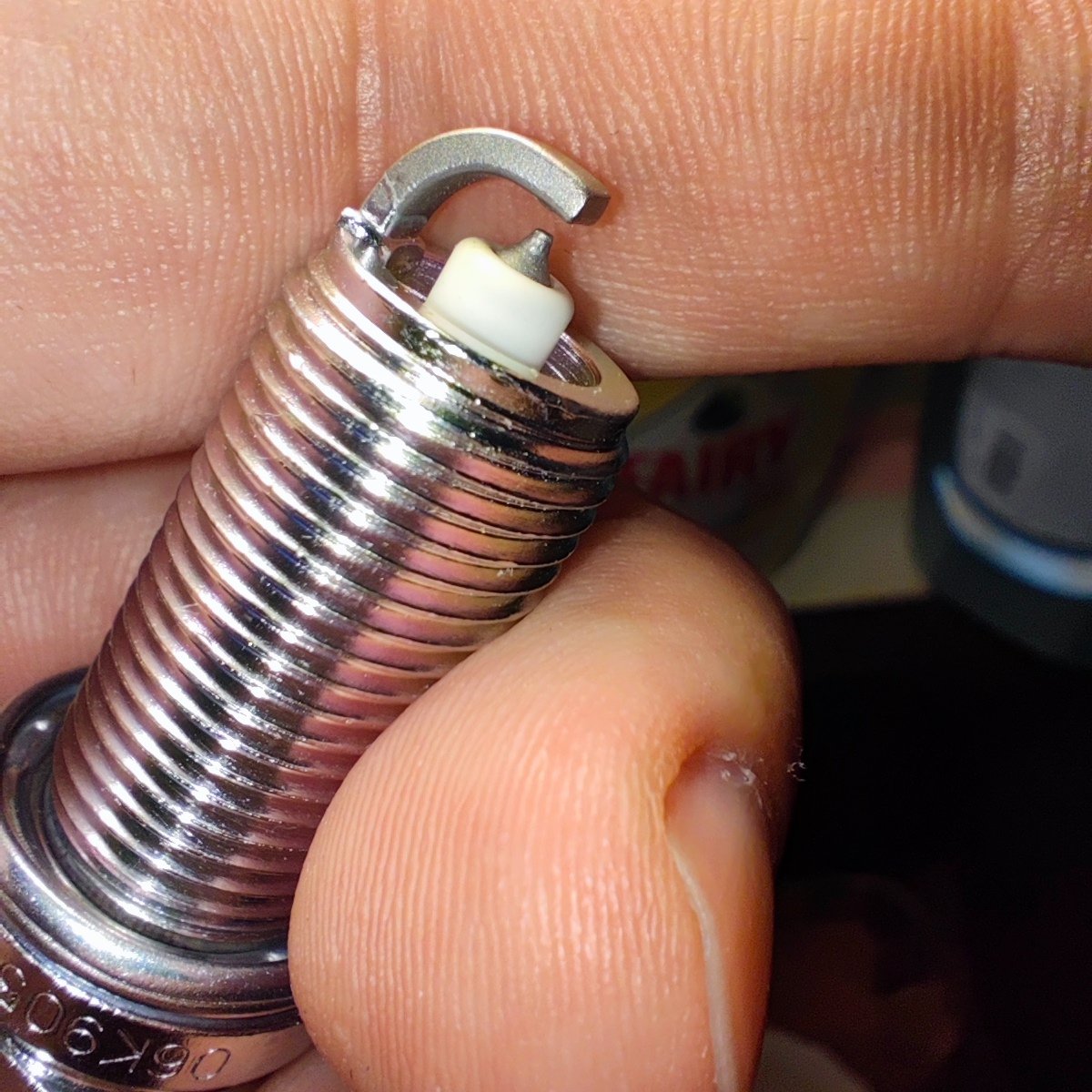

18 апреля 20242 г 17.04.2024 в 14:49, 1Bulat сказал: Отсутствует характерный для ngk порошок и уплотнительное кольцо скручивается по резьбе Исходя из этого уверен, что паль(
18 апреля 20242 г 23 часа назад, 1Bulat сказал: Наплавка на боковом электроде есть и он не магнитится. Сопротивление 1.2-1.5 кОм Центральный электрод больно убогий. Особенно на 2-ом фото.
18 апреля 20242 г 7 минут назад, CRESTAkrasnodar сказал: Центральный электрод больно убогий. Особенно на 2-ом фото. Наплавка выглядит как паль, центральный электрод выглядит как паль и какой-то кривой. Может конечно это такой китайский оригинал но отсутствие порошка меня напрягает, порошок есть на оригинальных китайских NGK с Куаркодом и платиновая напайка там выглядит по другому, электроды выглядят по другому. Шайба с резьбы снимается? Если да то паль. P.S Не связывайтесь с этими свечами, капиталка мотора будет недешёвым удовольствием, ИМХО. В общем на свой страх и риск... Изменено 18 апреля 20242 г пользователем Flashback
18 апреля 20242 г 5 часов назад, Flashback сказал: Наплавка выглядит как паль, центральный электрод выглядит как паль и какой-то кривой. Может конечно это такой китайский оригинал но отсутствие порошка меня напрягает, порошок есть на оригинальных китайских NGK с Куаркодом и платиновая напайка там выглядит по другому, электроды выглядят по другому. Шайба с резьбы снимается? Если да то паль. P.S Не связывайтесь с этими свечами, капиталка мотора будет недешёвым удовольствием, ИМХО. В общем на свой страх и риск... Оформил возврат, благо на Озоне это оказалось довольно просто сделать. Конечно я на 80% склонялся к тому, что это орига, но ох уж эти 20%)) Пробег на заводских платиновых 65т.км., буду катать до 90!

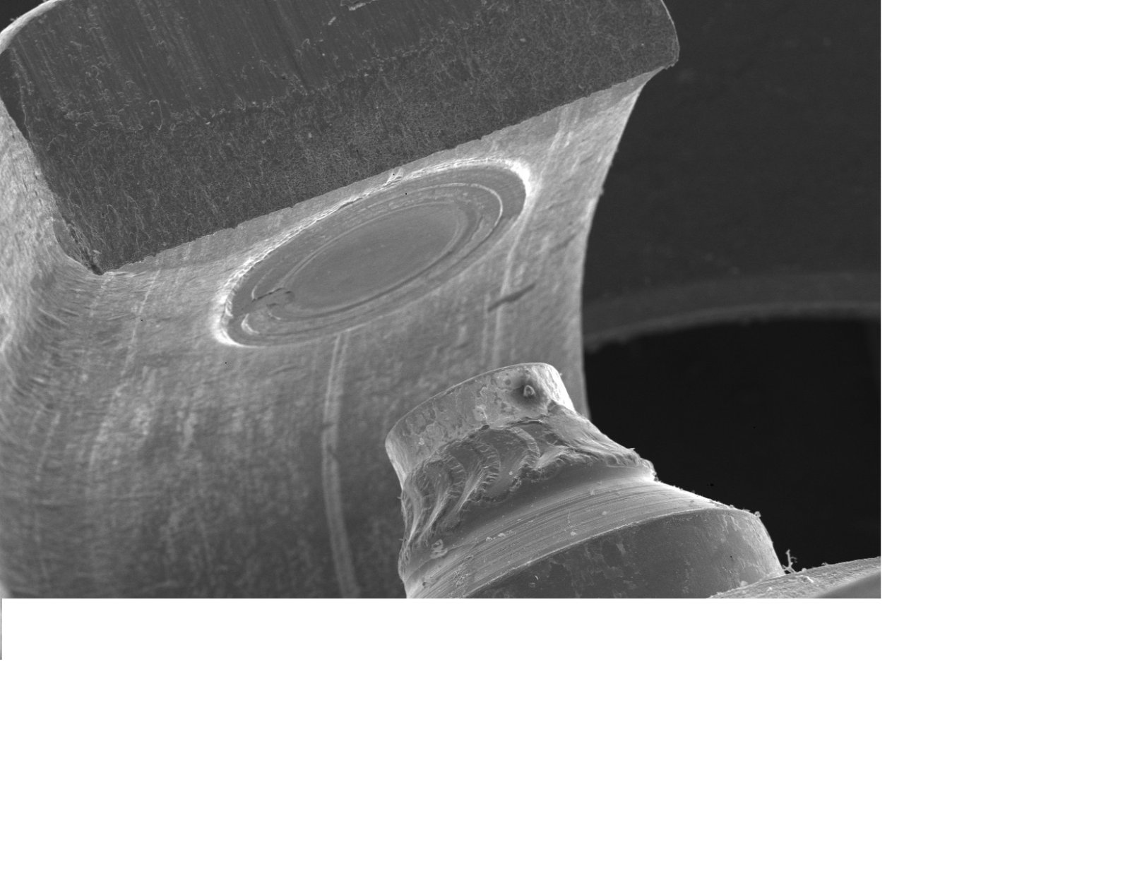

22 мая 20242 г Популярное сообщение Всех приветствую! И так, третий раз купил свечи зажигания на свой Йети (CZCA). Первые две попытки оказались подделкой, которые успешно вернулись продавцу. Дабы подтвердить свою уверенность в оригинале сделал элементный анализ напайки электрода. И о чудо! они из платины! На выходных буду менять. Брал в этот раз не оригинальные VAG, а NGK93231. Если смотреть не вооружённым глазом, то все признаки оригинальности присутствуют: порошок на изоляторе, медное кольцо не снимается (расплющено у резьбовой части), Г - образный электрод не магнитный. Прилагаю фото электродов при большом увеличении. Изменено 22 мая 20242 г пользователем Aleks81 Устранение ошибок
