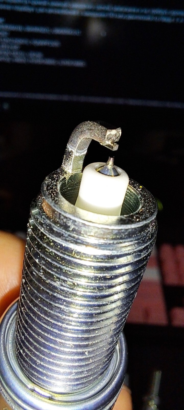

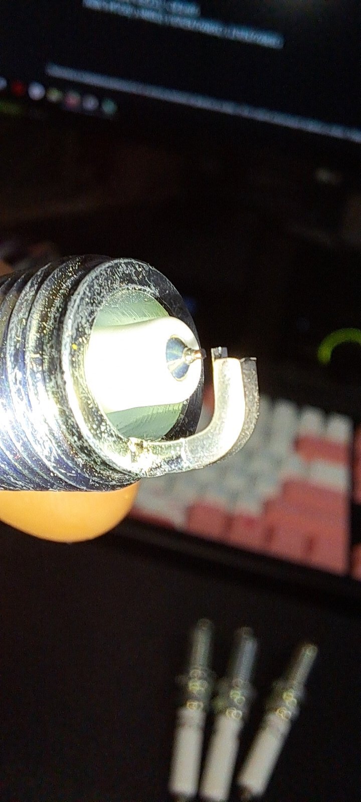

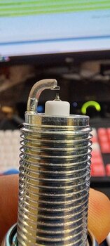

В целом у всех моих свечей всегда разброс был не большой, у Бош Дабл платина для TSI моторов это обычно 1.8-2.0 кОм, а у Рутениевых Нжк для TSI мотора который сегодня забрал и сейчас промерил 4.4-5.2 кОм.Как приедет эндоскоп на смену полетевшему то пойду ставить в 240лс чипованый CZPB, откаты и тд на дабл платиновых заводских уже замерил, запомнил, другие параметры как и расход тоже помню, поглядим мифы ли их преимущества или таки действительно мотор на них лучше работает. Производство Япония, завтра проверю магнитность бокового-центрального электрода, понятно что лишнее но тем не менее проверю. Порошок такой же как на Платиновых Нжк.
