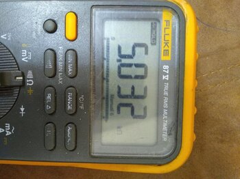

НЖК 1578 маде ин чина от клубня. С виду аккуратные,надпись джапан,сопротивление такое. Норм??

doktordugi Не знаю насколько применимо к этим свечам, но согласно ГОСТ Р 53842-2010:
4.17 Величина электрического сопротивления цепи центрального электрода, измеренная между контактной головкой и центральным электродом, для свечей зажигания со встроенным помехоподавительным резистором должна быть:
- в состоянии поставки при температуре (25±10) °С от 4 до 13 кОм;
