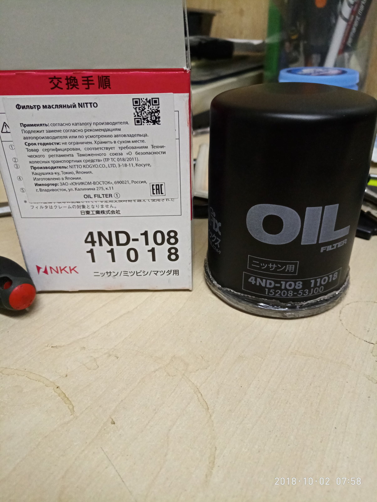

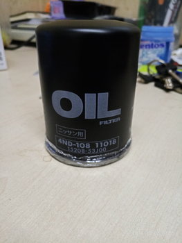

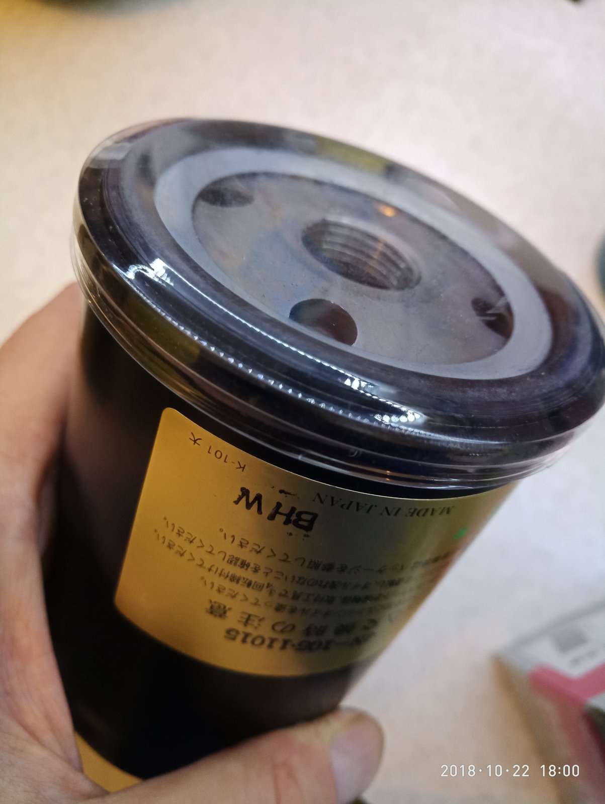

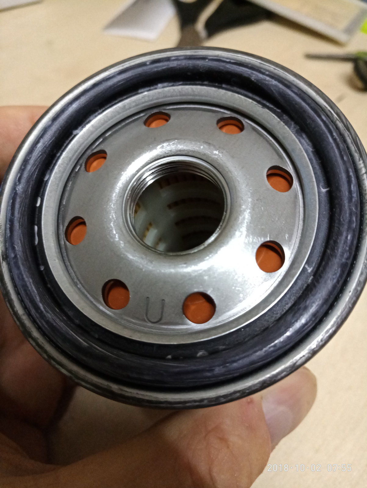

nitto 4nd-108 для nissan micra
02.10.2018 в 15:08, prv21 сказал:
Пильнуть бы такой. Интересно сравнить с 110-м и 111-м.
1 час назад, Satellite сказал:
... Интересно сравнить с 110-м и 111-м.
Satellite , а чего там в 108-м нового :)? 4ND-108 и 4ND-111 - практически близнецы. И все размеры одинаковые (Ø=65 мм, h=85 мм) за исключением резьбы: 3/4"-16UNF против M20x1,5.
P.S. Получается, что 4ND-108 прямо какой-то универсальный фильтр - для Ниссанов применение от литровых двигателей March до 2,6-литрового 6-цилиндрового двигателя Nissan Skyline GT-R.

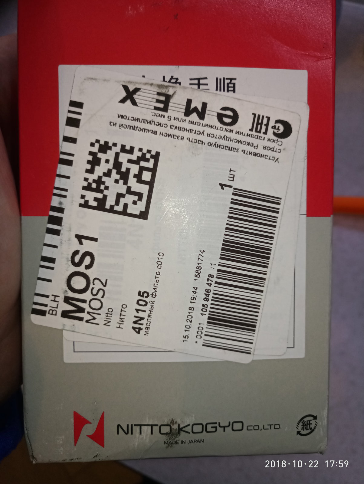

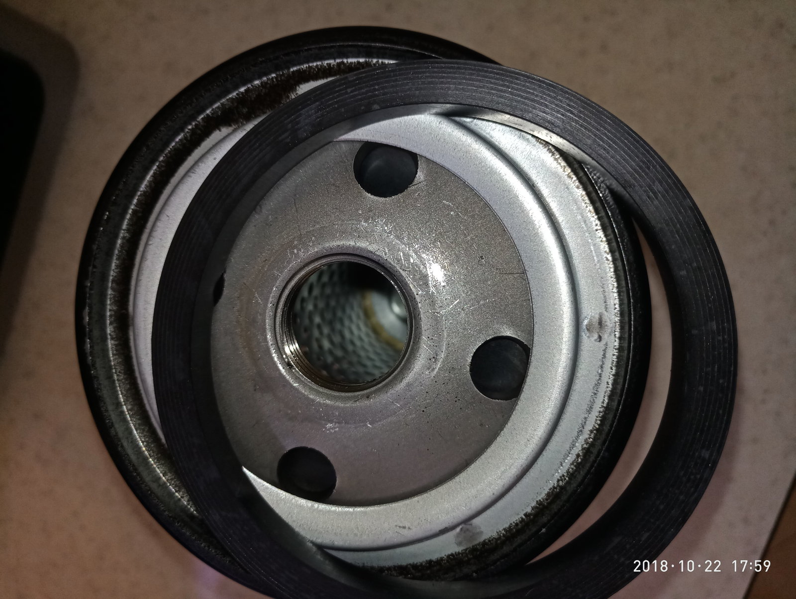

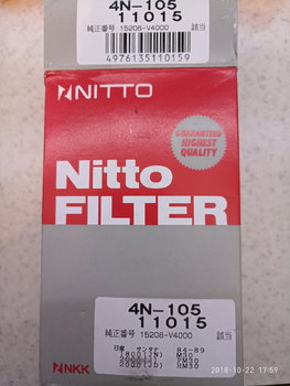

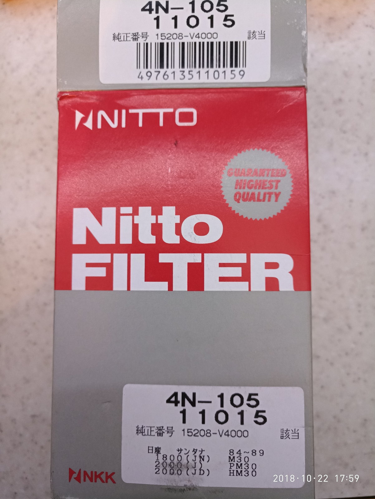

nitto 4n-105 подделка? Нашел в инете
Изменено пользователем prv21
prv21 Что смутило?
то что это вообще не похоже на нитто по структуре.
