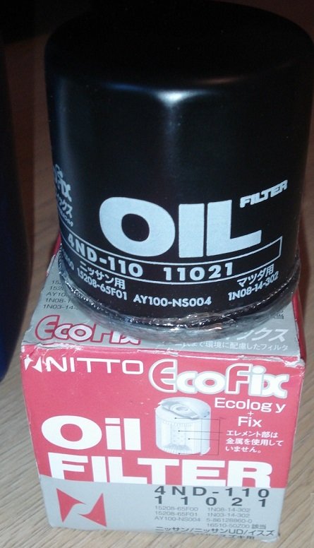

Я понимаю, что номера у фильтров разные, только вот в другом не понятно, что на 122-ом не надо резинку, например, смазывать, как изображено на 121...
Хотя, сейчас посмотрел картинку упаковки, которую выкладывал торкон, там тоже ничего нет... Видимо так и должно быть...
так у экофикса втулка внутри пластик вроде, да и у нитто перепускной клапан своеобразный. Я бы за резику не переживал коли внутренности соответствуют производителю.
Я купил такой фильтр без надписи ЭКО ФИКС
Это что подделка?
https://www.drive2.ru/l/487048467806421161/
Это что подделка?
Потому что это не фильтр серии EcoFix.

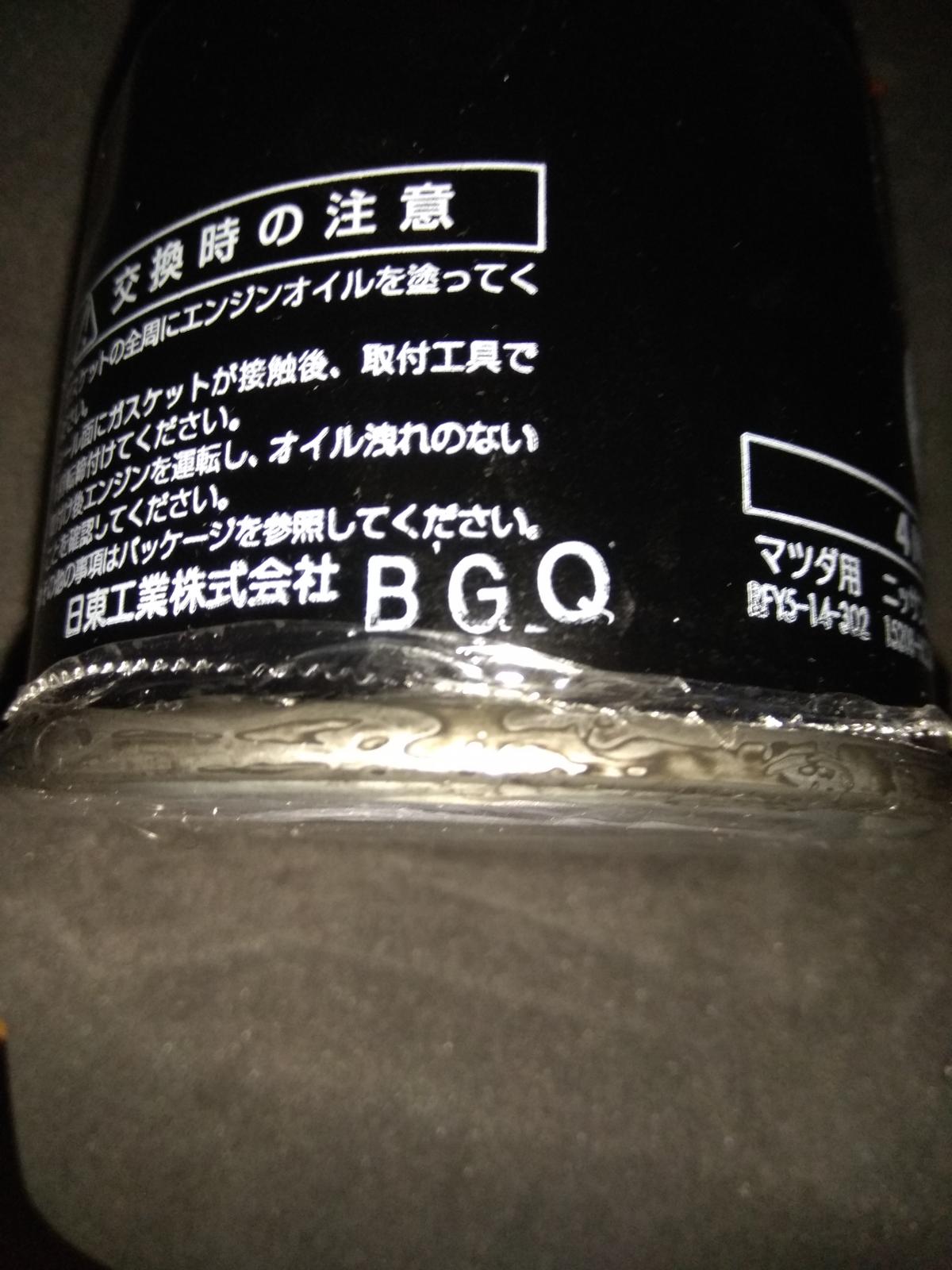

Буквенная маркировка на фильтре похожа на дату производства: EGQ=57?. Второй символ это год 7=2017.
Тех.поддержки юником/япония спустя месяц так не ответили. Видимо и правда домашний бренд.
Изменено пользователем elvis
На фото 4m-118 DS,Japan.Серия Ecofix мне больше нравилась,первый раз попался DS. Не совсем понял,как расшифровать код 3ех буквенный?
@Ekat, попробовал расшифровать в лоб, по аналогии с идемитсу. A=1, B=2, C=3. Буква Q выбивается из теории : )
BGQ=27?
Так как я не Юником, узнать получилось быстрее. Эти буквы и цифры - всего лишь номера производственных партий, используемые на заводе для внутреннего учёта. Правда, расшифровку ниттовцы держат в секрете - в Японии такие вещи являются коммерческой тайной.

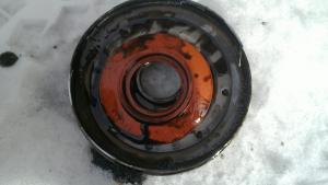

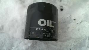

Nitto 4ТР 125

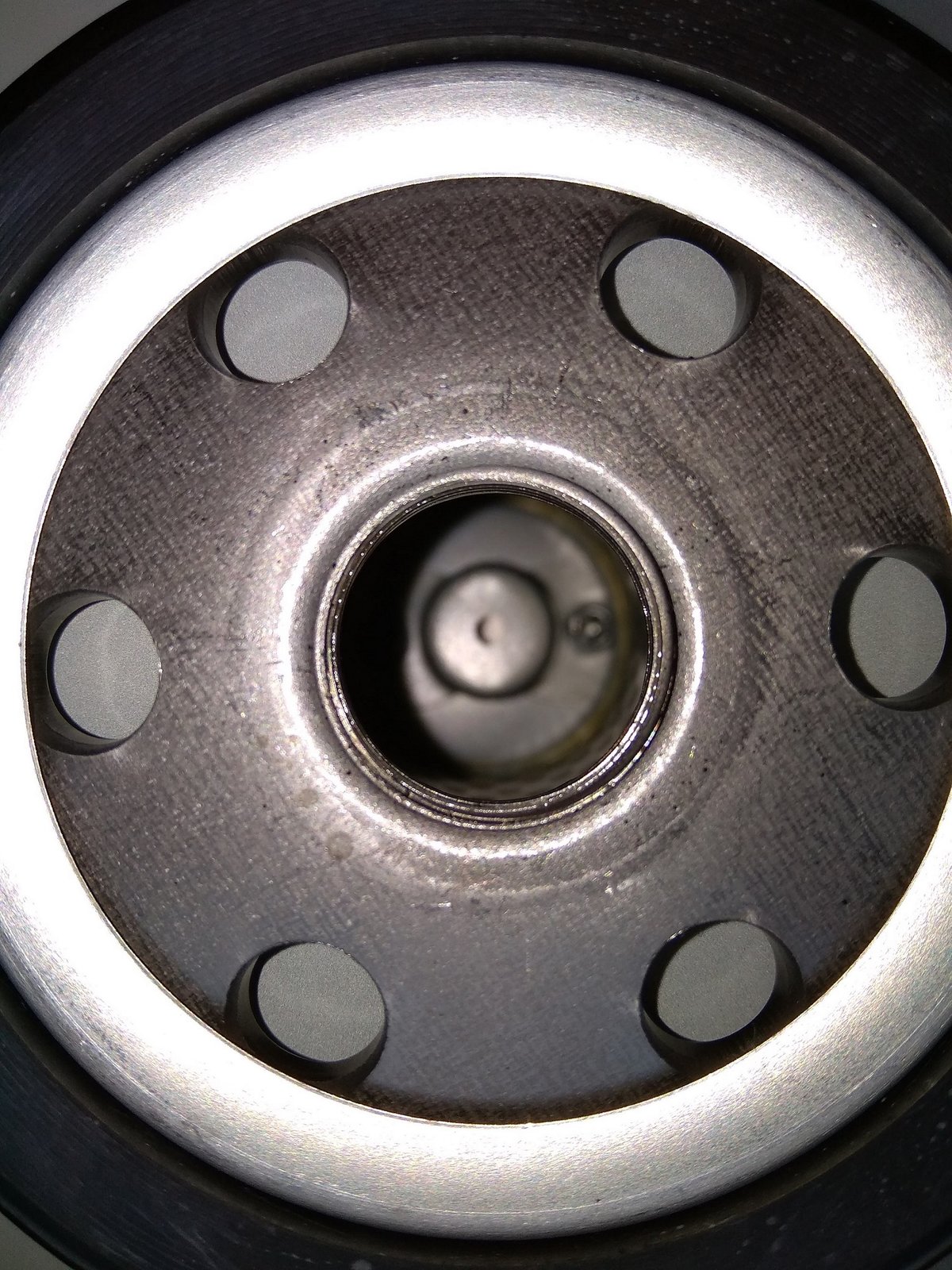

Пробег до замены 11539 км.
Масло ЛУКОЙЛ GENESIS ARMORTECH 5W-40
Фильтром доволен! Отработал на все 110%, ибо меняю каждые 10000 км, а тут не смог вовремя.
Клапан эластичный, очень даже. Фильтр стоит вверх ногами, и под углом 30*. За ночь масло из фильтра уходит, но не критично, ибо не всё. Лампа гаснет в момент пуска.
Дренажный клапан что то совсем махонький, мм 5-6(не мерил).
Фильтровальный элемент жёсткий, но не крошится, хоть и старался повредить пальцем.
Оторвать крышки от фильтра не смог, добротно вклеен.
Фильтров в корпусе два, видно на фото.

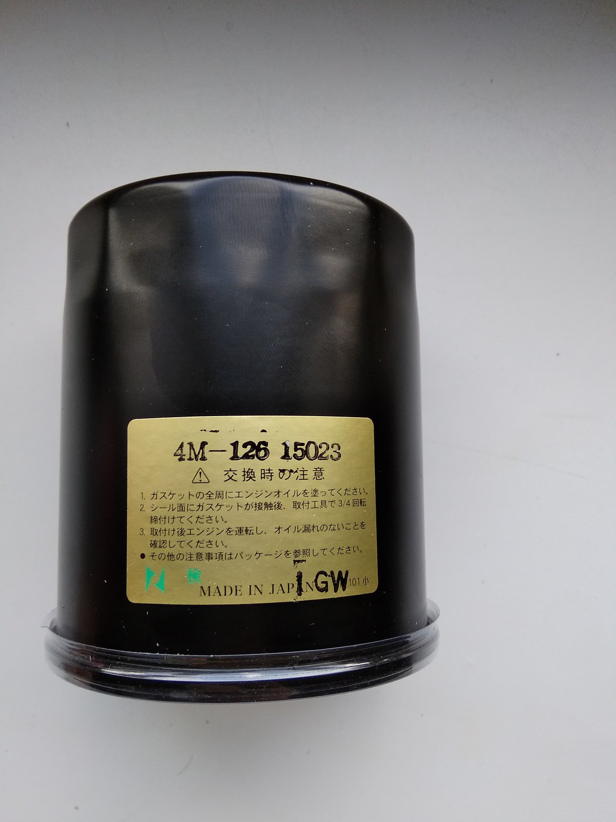

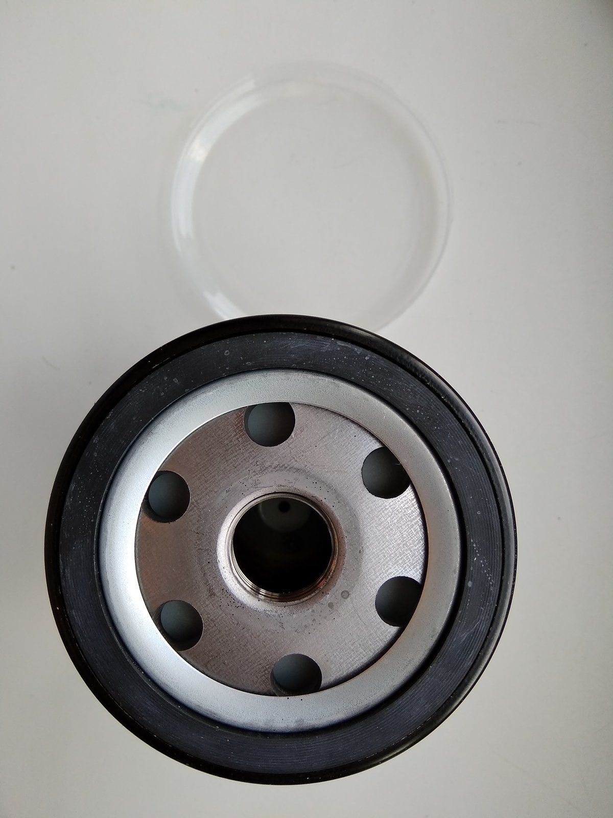

Попался вот такой красавец. Фильтр Nitto 4M-126.
Fortunit сдаётся мне, что это VIC. :)
1 час назад, konung сказал:
Нутро похоже, крышка и резиновое кольцо даже близко не vic, скорее mann, mahle-Knecht, или bosh. Гибрид какой-то   :)
Ранее попадался ещё такой
Мне кажется, что это продукт для внутреннего рынка.
