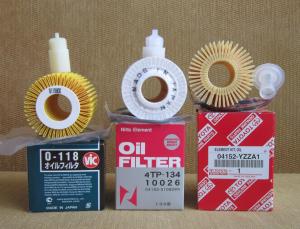

Продскажите фильтр NITTO 4TP134 подойдет? Если оем фильтр 04152YZZA1. По размерам один в один как и оригинал. Но по каталогам  NITTO нету его для моей машины.
@veselchak,Это одинаковые фильтры. Нитто точно подойдет. Просто у Нитто кросс-номер старый.
Изменено пользователем Женёк
@Женёк, Спасибо. Vic такой как на фото сейчас стоит. Закажу Нитто хотя и оригинал лежит. Что на зиму поставить ? Оригинал или нитто? или разницы нет?
@ValeRus, номера фильтров разные - вот разная и упаковка.
