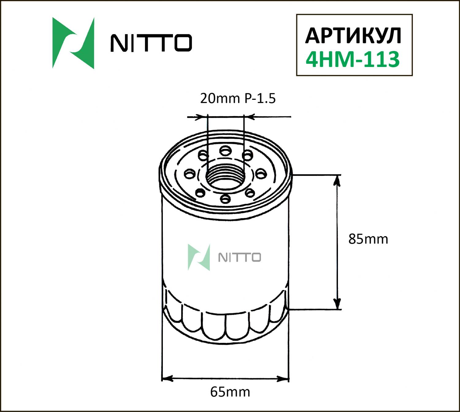

28 июня 20179 г еще раз пересмотрел свои заказы и оказывается да, заказывал я 4HM-113-проблем не было, но он 65 мм во внешнем диаметре. Хочется чуть больше (это свои заморочки). Если я установлю 4ТР-124, по условным признакам подойдет? резьба и параметры?

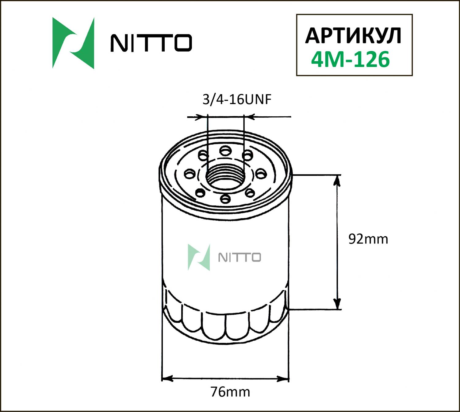

28 июня 20179 г Не нашел в кроссах какому фильтру vic соответствует 4М-126 (в Эмекс идет как заменитель оригинального маздовского фильтра на второе поколение шестерок с ДВС 1,8)
29 июня 20179 г еще раз пересмотрел свои заказы и оказывается да, заказывал я 4HM-113-проблем не было, но он 65 мм во внешнем диаметре. Хочется чуть больше (это свои заморочки). Если я установлю 4ТР-124, по условным признакам подойдет? резьба и параметры? Думается мне, что подойдёт.
29 июня 20179 г @Legion777, Оффтоп Читал этот пост на драйве когда искал информацию по замене оригинального масляного фильтра На сайте подбора Nitto для mazda 6 gh почему то выдает только 4m-124, 4m-125, а 4m-126 нет.
29 июня 20179 г @XaXaL,4М-126 вообще редкость, как снег летом. Надо просто про него забыть и использовать доступные фильтры. В кросс-каталогах Nitto этот артикул давно отсутствует.
29 июня 20179 г 4М-126 вообще редкость Я такой купил, когда был еще в продаже в эмексе как замену SH01-14-302A. А вот на сайте nitto его видимо вывели из базы, то ли не вводили. А взамен него какой фильтр у Nitto есть?
29 июня 20179 г 4М-126 вообще редкость, как снег летом. Надо просто про него забыть и использовать доступные фильтры. В кросс-каталогах Nitto этот артикул давно отсутствует. 4M-126 у них теперь вместо 4M-125, они данные просто не успели обновить. Оба фильтра полностью взаимозаменяемы. см. каталог в шапке темы Изменено 30 июня 20179 г пользователем ModeratorSigma

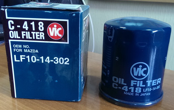

30 июня 20179 г Если правильно указал по Nitto, то VIC C-418 если верить каталогу вик, то vic 418 это маздовский оем SHY1-14-302, который указан на упаковке нитто 4М-125. А вот упаковка нитто 4М-126 соответствует оем мазды SH0114302A, который (согласно каталогу) вик с-420. А это ответ виковского дистрибьютора Добрый день, Хотя у фильтров одинаковые размеры, но взаимозаменяемыми они не являются. Главное различие - это количество давления, которое необходимо для открытия редукционного клапана. 1.0кгс/см2 для C-418, но 2.6кгс/см2 для C-420. п.с. правда\нет хз, хотя по каталогу нитто(по ссылке ранее) 4М-126 это и есть SHY1-14-302 и LF10-14-302 хотя по каталогу VIC это С-418....пилить нужно имхо. Изменено 30 июня 20179 г пользователем ivan90
30 июня 20179 г Главное различие - это количество давления, которое необходимо для открытия редукционного клапана. 1.0кгс/см2 для C-418, но 2.6кгс/см2 для C-420. Я вообще удивлён, что японцы им дали такие данные - обычно такие вещи в Японии в открытый доступ не попадают. Изменено 30 июня 20179 г пользователем ADVICS Rus
30 июня 20179 г Я вообще удивлён, что японцы им дали такие данные - обычно такие вещи в Японии в открытый доступ не попадают. там ещё пару ответов былоhttp://ffclub.ru/topic/87241/go_post/18192999/ и http://ffclub.ru/topic/87241/go_post/18193483/
2 июля 20179 г еще раз пересмотрел свои заказы и оказывается да, заказывал я 4HM-113-проблем не было, но он 65 мм во внешнем диаметре. Хочется чуть больше (это свои заморочки). Если я установлю 4ТР-124, по условным признакам подойдет? резьба и параметры? В общем фильтр был заказан 4ТР-122. По всем параметрам он удовлетворял, НО... шаг резьбы не тот. Диаметр резьбы одинаков с хондовским - 20, а вот шаг не тот, визуально одинаковы. Фильтр накрутился на 1,5 оборота и заклинил. Собственно поиск продолжается, нужен такой же, только чтобы внешний диаметр фильтра был больше, в идеале 80 мм. Изменено 2 июля 20179 г пользователем Levsha621
2 июля 20179 г @Levsha621, таблица Кроссов Нитто в шапке темы для чего выложена? Там же указана резьба для 4ТР-122 - 3/4"-16UNF, а вы пытались навернуть его на 20х1,5 мм. По размерам ближайшие с 20х1,5 мм 4S-118 4HM-115 4RS-102
