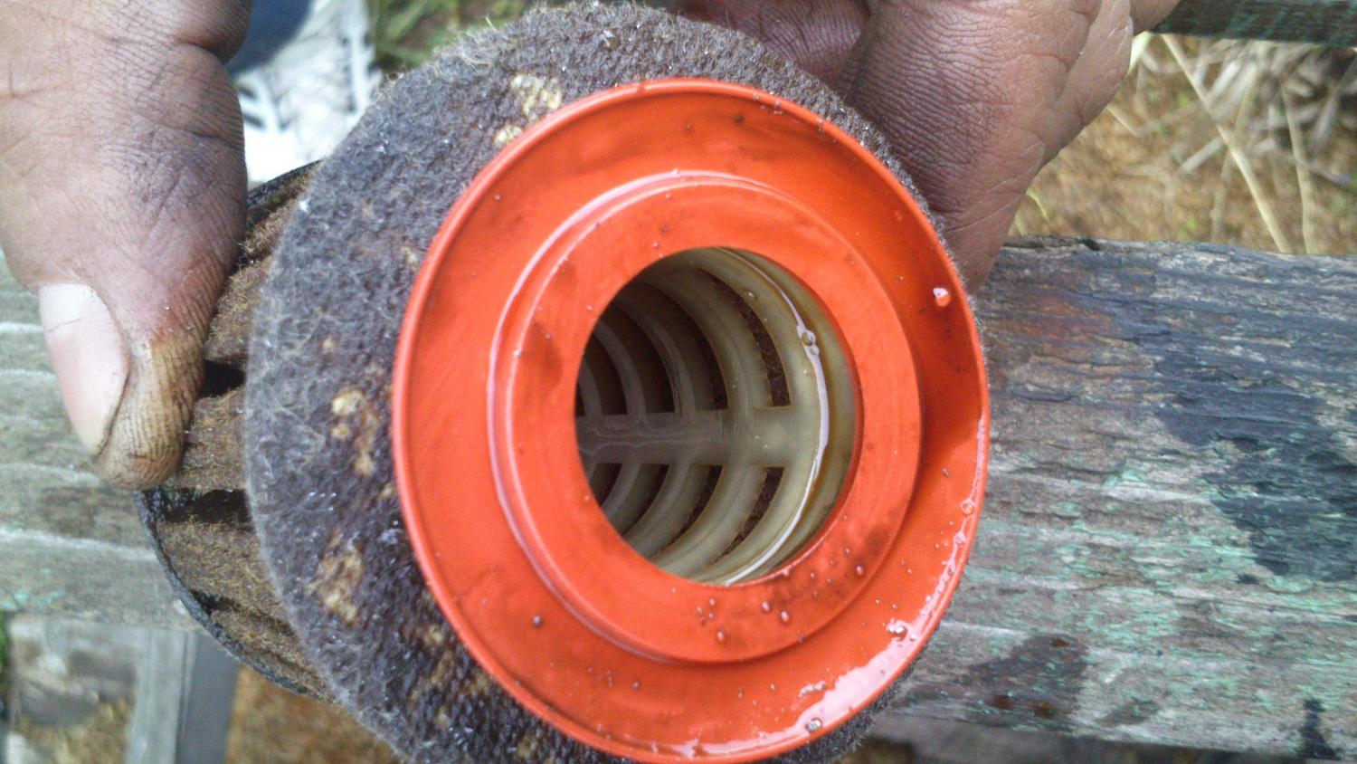

24 июня 20179 г Дренажный клапан на нитто 4tp-121 не держит. Проехал 3000км. 90% трасса. Из коробки не продувался, получается 30 гарантированных часов производителя отходил. Сейчас поставил такой же. Если снова держать не будет наверно надо будет менять бренд на VIK 110-113. Либо искать аналог 3 клапанного KNECHT/MAHLE OC194 на моторы S серии (пока никто не нашел :) ). Изменено 24 июня 20179 г пользователем Belk
24 июня 20179 г Дренажный клапан . Проехал 3000км @Belk,Напрашивается вопрос - как определил? Снял, проверил-продул и поставил обратно? А не могло масло "сдуться" и потерять свойства, предвосхищая - "Маслёнка при запуске стала гореть дольше"?
24 июня 20179 г Да масленка стала гореть дольше. Фильтр снял дунул, воздух с остатками маста пузырится из под лепестка.. После ночной стоянки фильтр пустой. Масленка что на старом что на заполнении нового гасла одинакового 2-3 секунды. Распилил старый снятый после 12 часов стоянки. Масло не сливал. Все остатки на дне видны. Машинка катается с 4,7% синтолюкса. Часть ребер почему то раскрылась, по мне на старом можно ездить еще тысячи 3 до замены масла. Но субъективно двигатель после замены стал работать потише. Масло за 2700 трассы и 300 км города сработаться не должно. Изменено 24 июня 20179 г пользователем Belk

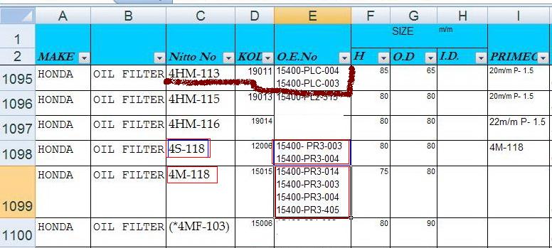

27 июня 20179 г @Levsha621,Оригинал искать не нужно и об этом предупреждают - его производство прекращено в 2001 году. . Согласно каталогу Nitto, оригинальной заменой 15400-PR3-04 \ 15400-PR3-014 является Nitto 4M-118 \ 4S-118 Toyo 4252M \ 3236M VIC C-307 Изменено 27 июня 20179 г пользователем Legion777
28 июня 20179 г оригинал 15400-PR3-014 Nitto 4TP-122 прянулся, можно ли его использовать. По размеру органичения особо нет, ибо фильтр висит вертикально вниз объем мотора 3 литра Ваш фильтр - это 4HM-113. Штатный фильтр для этого мотора, впрочем, как и для многих хондовских. Таки да, по дружбе взял у ниттовцев их каталог в MS Excel, Надеюсь, он будет полезен форумчанам. Есть ещё каталог салонных филтьтров, но он на японском и вряд ли кому поможет без перевода. NITTO CATALOGUE.xls Изменено 28 июня 20179 г пользователем ADVICS Rus
28 июня 20179 г @ADVICS Rus,Вы не правы. Фильтр 4HM-113 замена штатному 15400-PLC-004 \ 15400-PLC-003, Но никак не 15400-PR3-014. Впредь будьте внимательнее. Изменено 28 июня 20179 г пользователем Legion777
28 июня 20179 г @ADVICS Rus,Вы не правы. Фильтр 4HM-113 замена штатному 15400-PLC-004 15400-PLC-003 Эти тоже давно сняты с производства. Сейчас нитто рекомендует в 99 процентов хонд именно hm113
28 июня 20179 г Снят с производства с того же сайта что вы привели выше. Нитто во всех каталогах указывает на 4hm-113.
28 июня 20179 г @Gnome,Какой "сайт я приводил выше"? О чём речь? Прежде чем что-то сказать - изучи вопрос. Вот самый свежий каталог Nitto
28 июня 20179 г Какой "сайт я приводил выше"? О чём речь? Прежде чем что-то сказать - изучи вопрос. Вот самый свежий каталог Nitto Связался с NITTO KOGYO. Они подтверждают, что 4HM-113 подходит для двигателей J30A и может с ними применяться без последствий. Примеры - Honda Avancier, Elysion, Inspire. Также до кучи получил каталог салонных фильтров. Немного пошаманил с файлом и перевёл закорючки на великий и могучий. NITTO CABIN FILTER.xlsx
28 июня 20179 г @Gnome,Какой "сайт я приводил выше"? О чём речь? Прежде чем что-то сказать - изучи вопрос. Вот самый свежий каталог Nitto HONDA.jpg Я же сказал, выше вы приводили ссылку. Вот отуда-же http://www.9000rpm.ru/clauses/uchimsya-otlichat-poddelki/poddelka-maslyanogo-filtra-honda-15400-plc-004/. Сейчас штатные 15400-PLM-A01 и А02.
