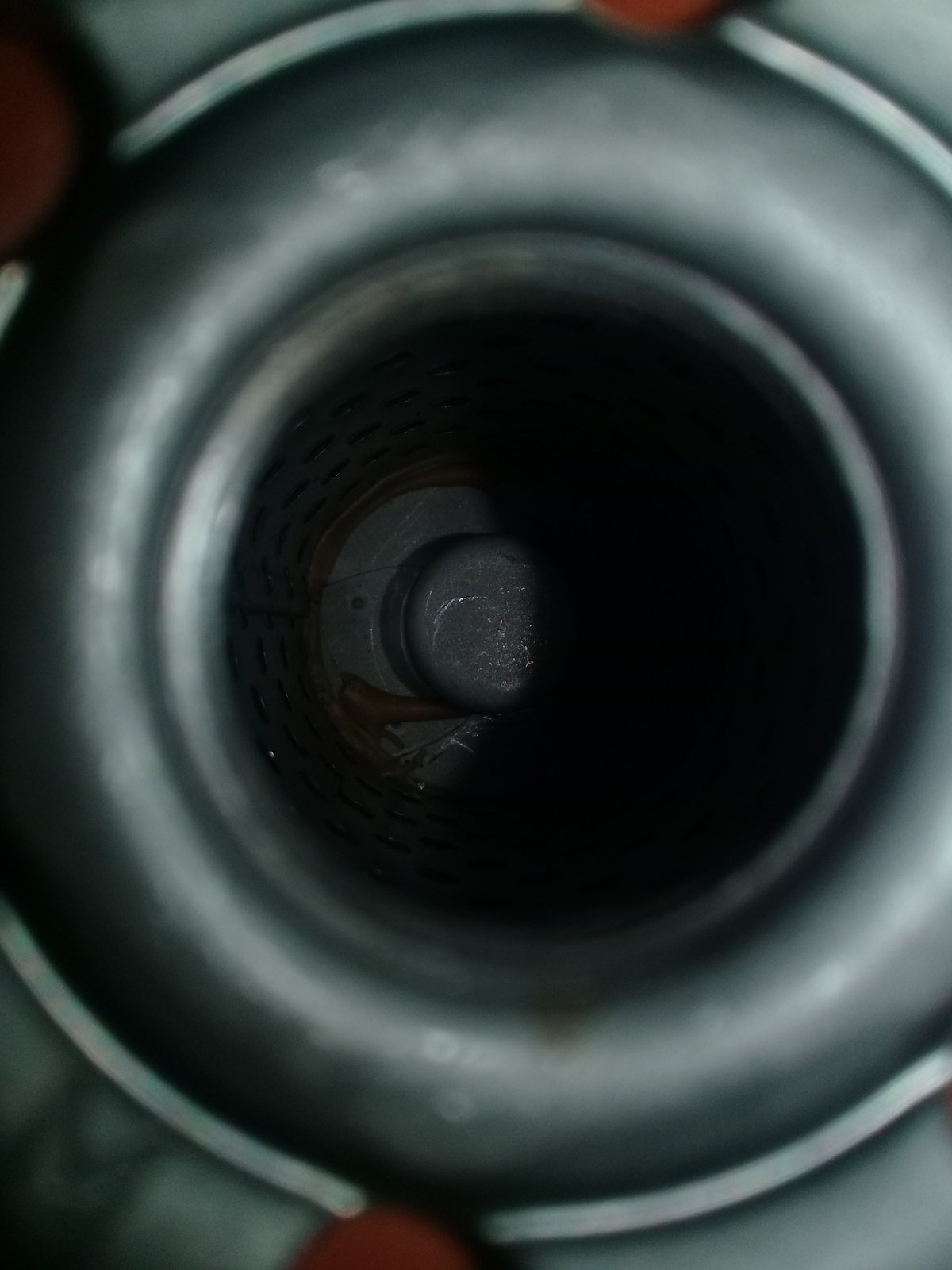

20190128_212005.thumb.jpg.118b18e78c8251cfb5f711c9b4011ab7.jpgскажите купил фильтр nitto 4s121 но когда снял пленку с него внутри с низу увидел какой то герметик светло коричневый попробывал его отверткой поковырять не поддался может попадались такое кому ?
Изменено пользователем Вован40
14 часов назад, Ждунидзе сказал:
Ничего и никому они не должны. :)
Nitto - японская компания, делающая фильтры в первую очередь для себя. Импортом уже мы занимаемся, и некоторые страны Азии.
Они сертифицируются по JIS (Японский промышленный стандарт), ГОСТ - это уже важно для нас, как импортеров.
подскажите по фильтру 4s121 герметик внутри не страшно это?
1 минуту назад, Вован40 сказал:
Если не отваливается,то не страшно
Вован40, конечно, быть его в таком виде не должно, видимо, что-то пошло не так при производстве. Но страшного ничего в этом нет, масло его растворить не сможет и он никак не попадет в масляную систему.
Это клей,которым катушка склеена,он к металлу прилипает будь здоров + он естественно маслостойкий - так что можно не бояться и смело ставить
3 часа назад, Ждунидзе сказал:
ну да я этот клей отверткой попробывал он даже не царапаеться.будим ставить тогда.
1 час назад, Vasek555 сказал:
спасибо буду ставить

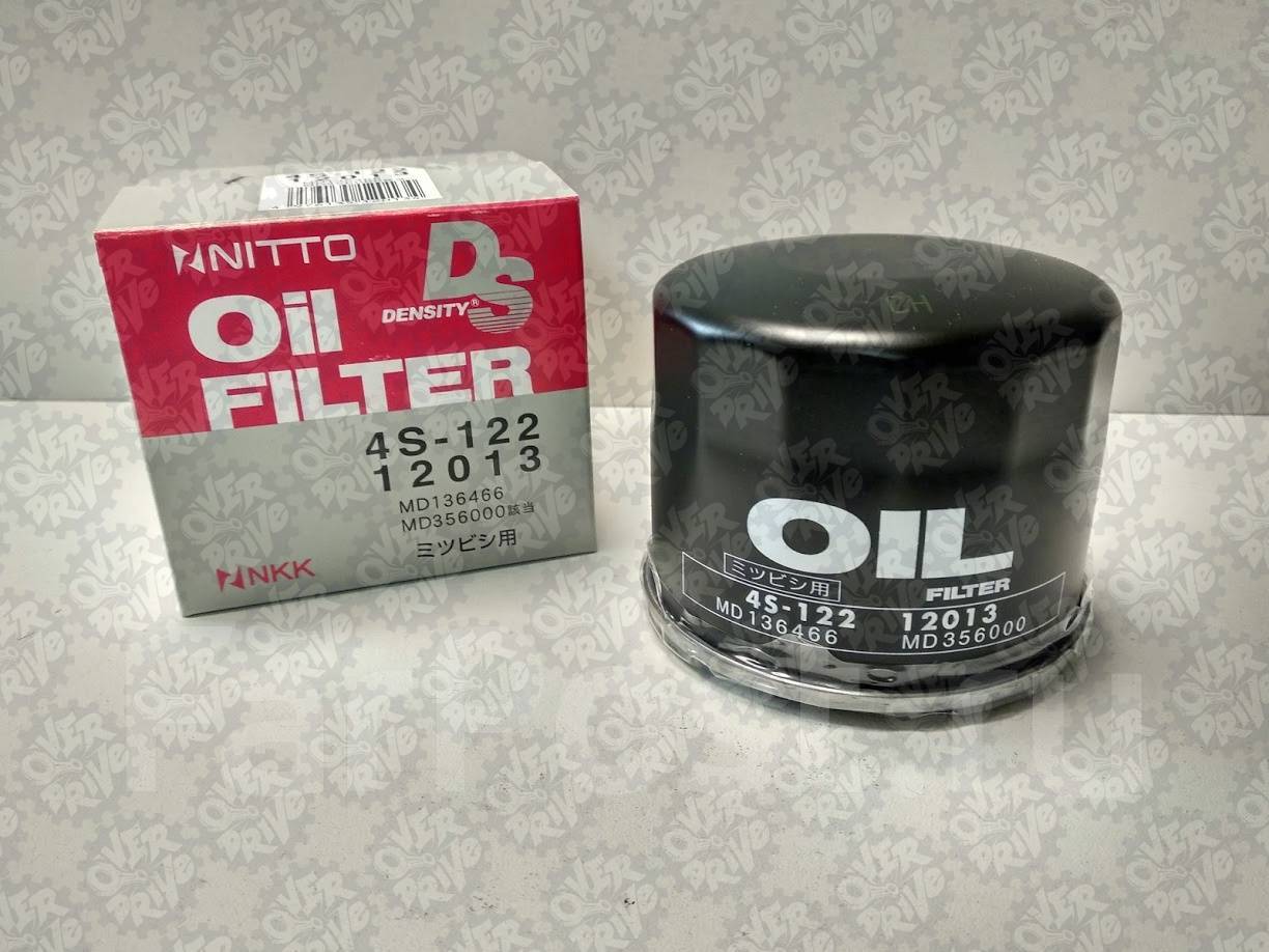

Вован40 , ради интереса сравни как написано "FILTER" на твоём 4S-121 и 4S-122, да и на всех остальных Nitto:
1548700054394-1497528643.jpg 1530166722651_default
ух блин потделка что ли :acid:
5 часов назад, Ждунидзе сказал:
скажите а надпесь FLTER ПОЧЕМУ ДОЛЖНО БЫТЬ FILTER ПОТДЕЛКА ЧТО ЛИ:acid:
Вован40, хм, это уже интересно. Сейчас внимательно рассмотрел - не хватает надписей. Такой залепы Nitto никогда не сделает... Напиши, пожалуйста, где купили (точный адрес) и цену. Будем разбираться. И, если можно, ещё фото фильтра с оборотной стороны, там должен быть указан Бренд и иероглифы.
Изменено пользователем Ждунидзе
17 минут назад, Ждунидзе сказал:
Это печально! Неужели подделки поперли?:wacko:
Взято на просторах страны.

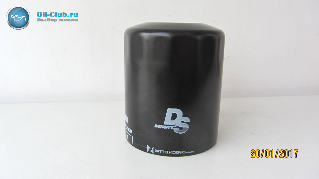

4s-1212-58ebb1cd99c1f.jpg4s-1213-58ebb1cda82b4.jpg4s-1214-58ebb1cdbfbab.jpg4tp-1221-58ebbbddeac73.jpg
Тоже "FLTER". На последней фото нет привычной надписи "DENSITY® DS DS TYPE" или просто "DENSITY®DS ", правда без этой надписи уже попадался Nito 4TP-111 (фото №3).
